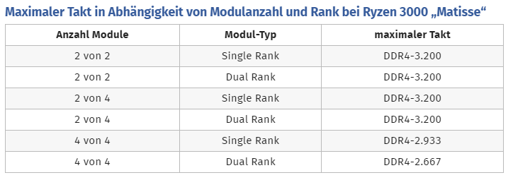

Mit der Tabelle kann man, glaube ich, faktisch nichts anfangen.
Mein Ryzen 5 3600 läuft mit DDR4-3600 RAM problemlos, und das gilt sicher auch für viele andere Ryzen 3xxx.
Zu 70%! Aber die restlichen 30% müssen schon mehr manuell anpassen, als nur das X.M.P zu laden und hoffen das es sauber läuft.
Ich hab genug Ryzen 5 3600 bei mir gehabt, die 3xxx sind schon nochmal ne Ecke zickiger als die 5xxx, was Ramtakt und den Speichercontroller angeht.
Reaktionen: _roman_
