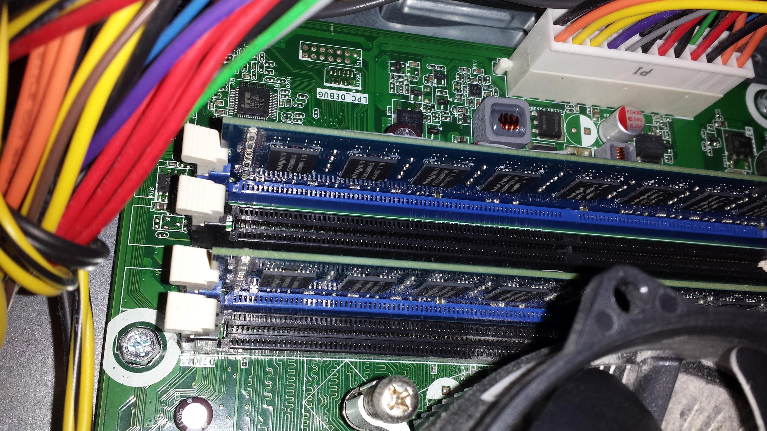

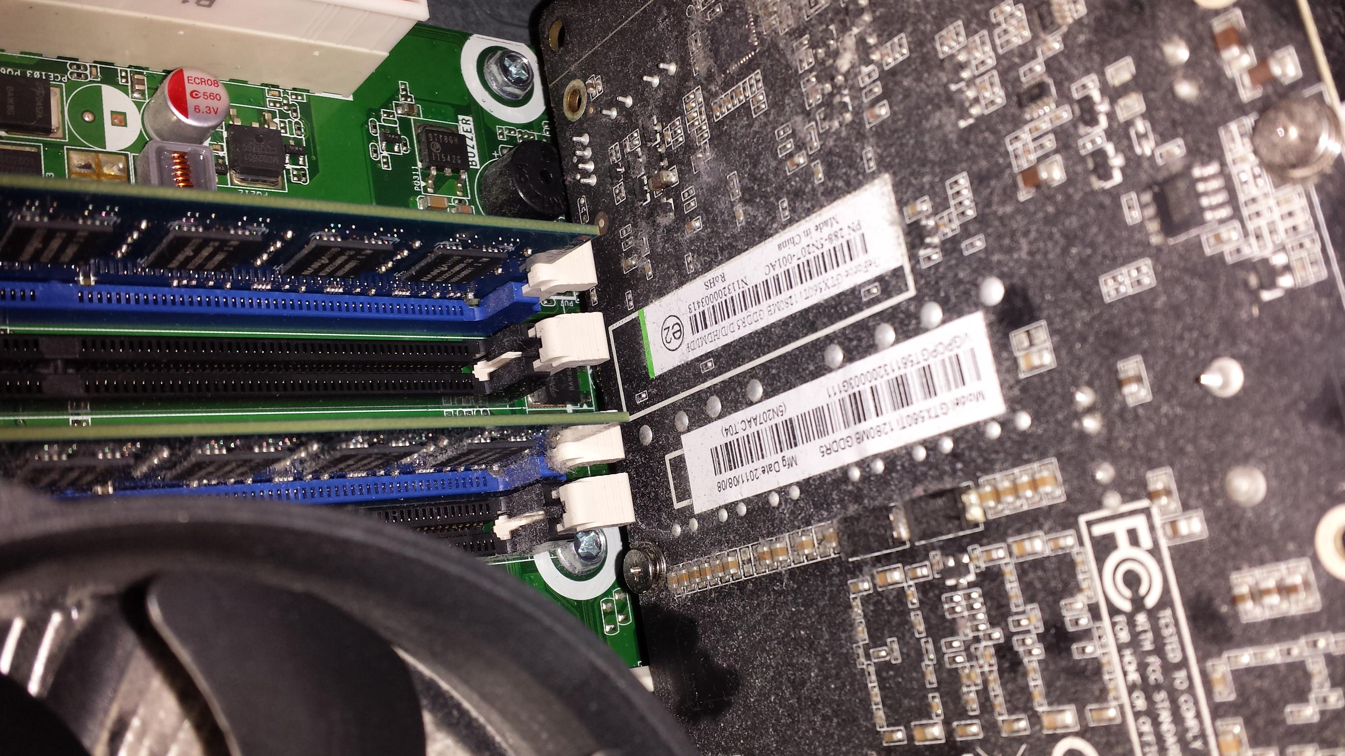

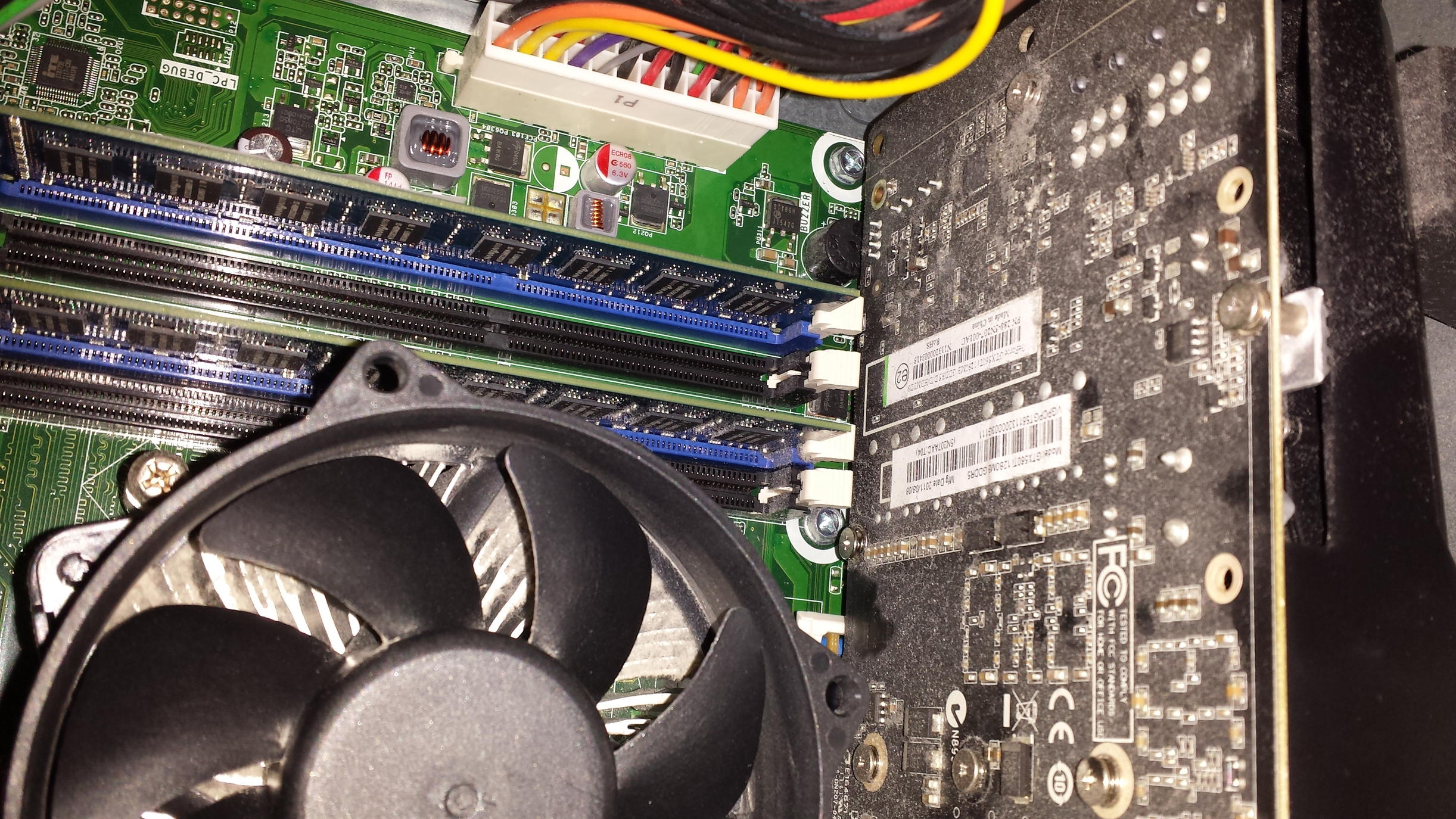

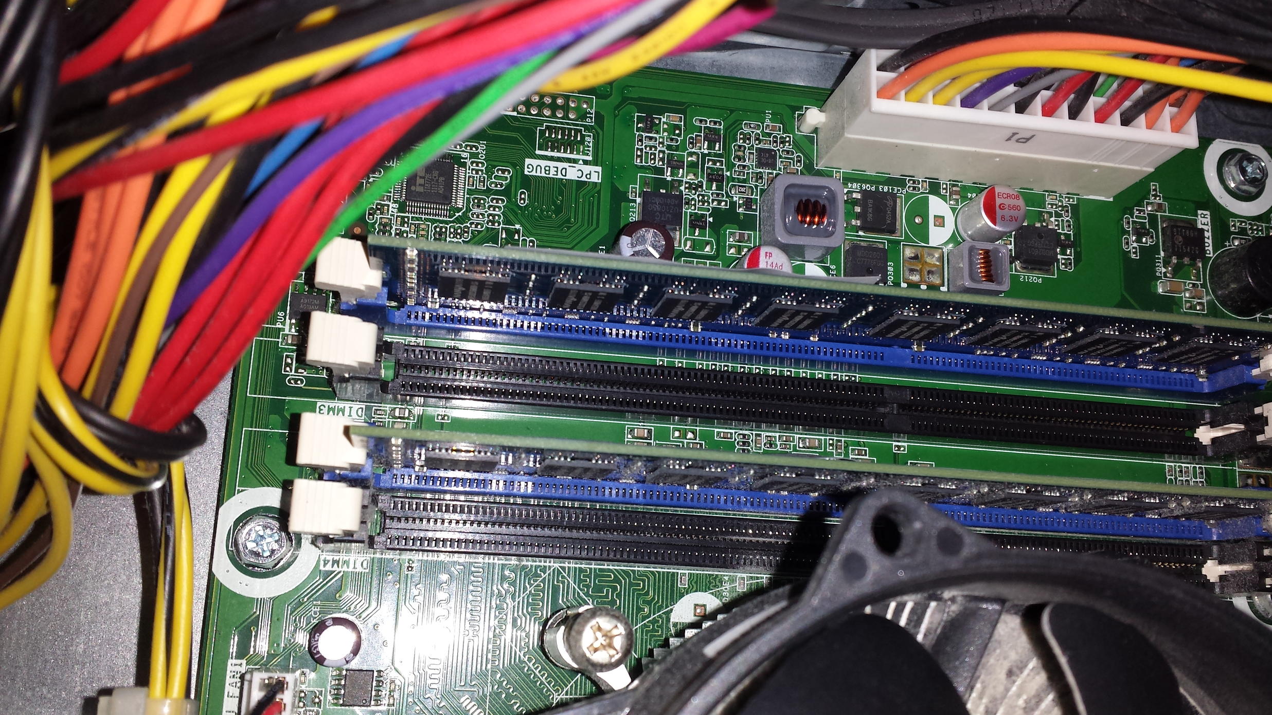

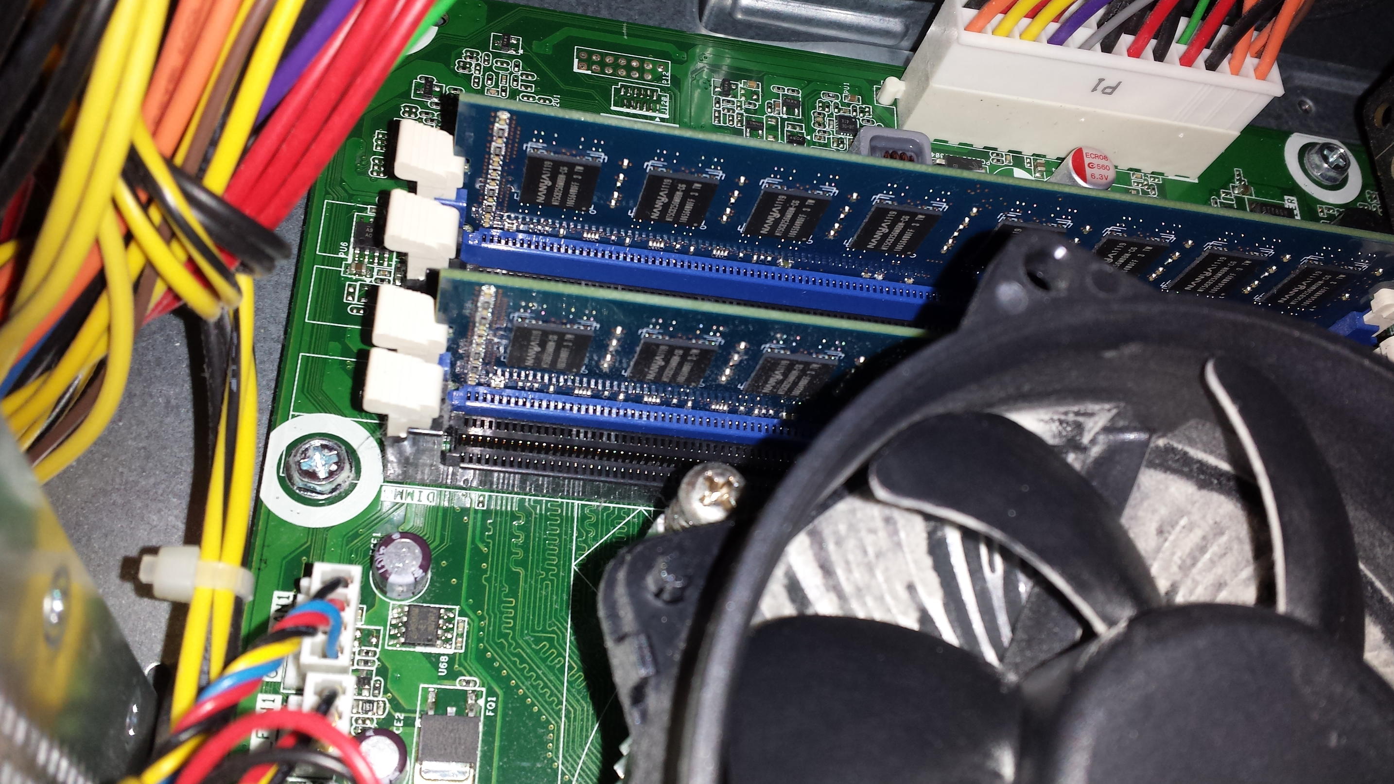

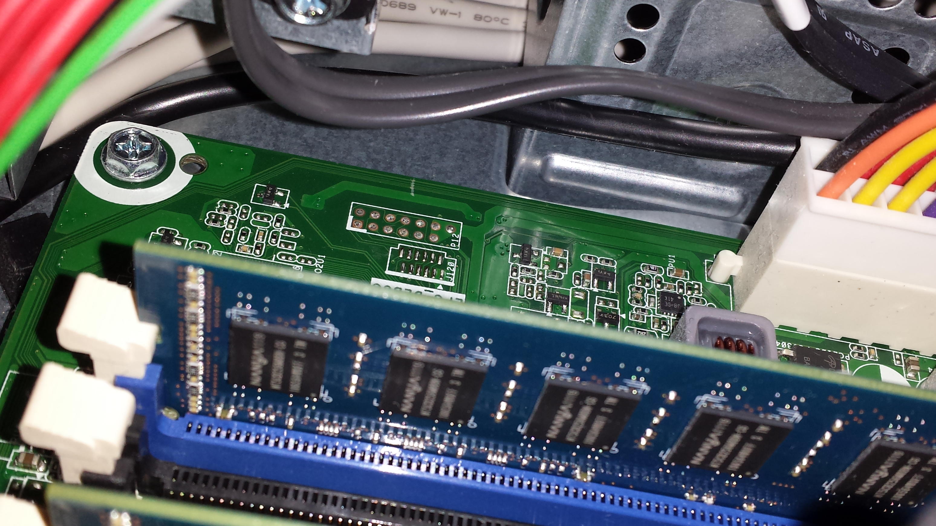

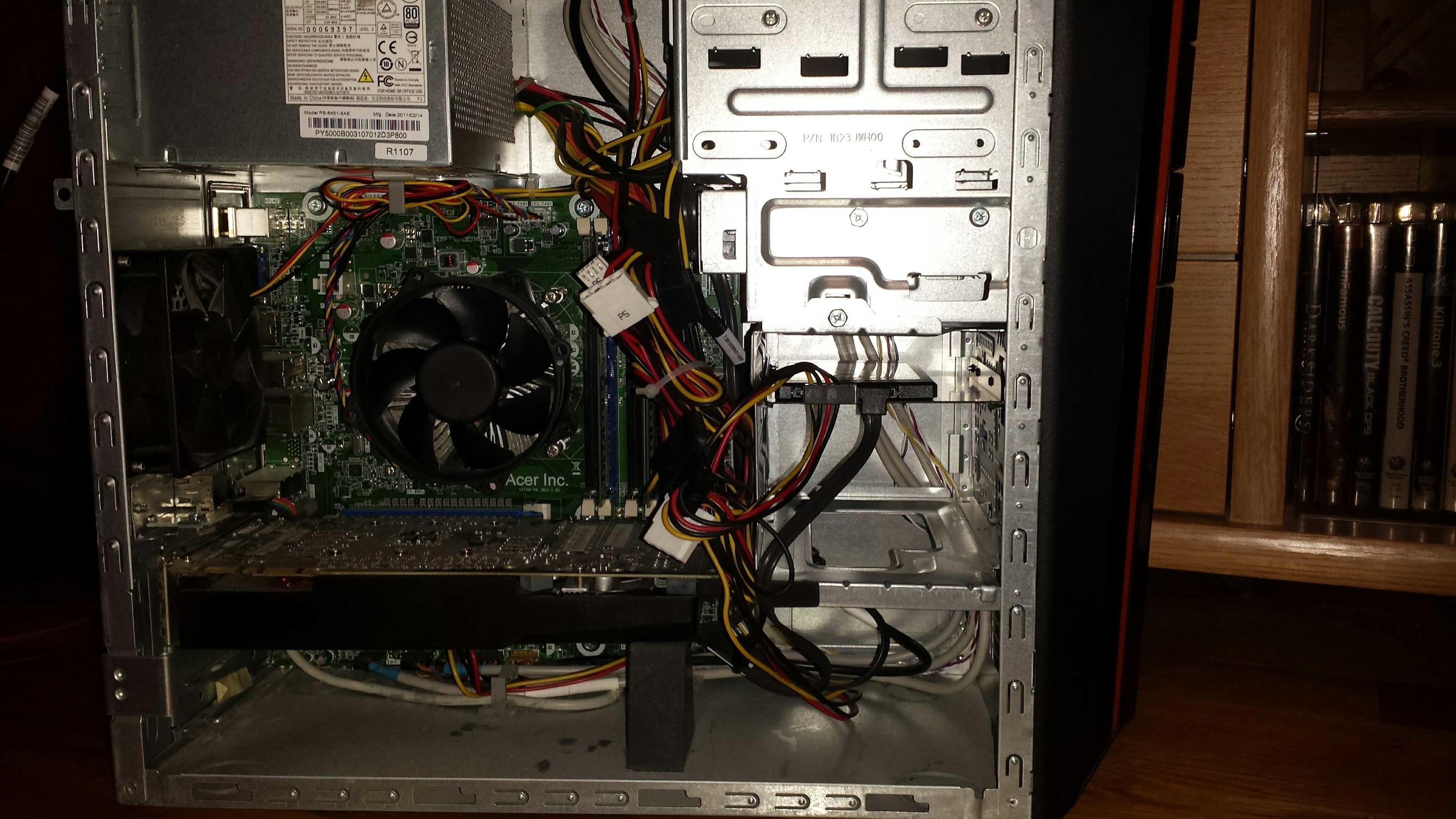

Bilder vom Inneren des PCs wären auch nicht schlecht...
Vielen Dank für die offene Aufnahme. Ich frage mich nun, wie ich die Sachen wie Mainboard, Ram etc herausfinden soll, da ich kein Bild habe um dies zu ermitteln.

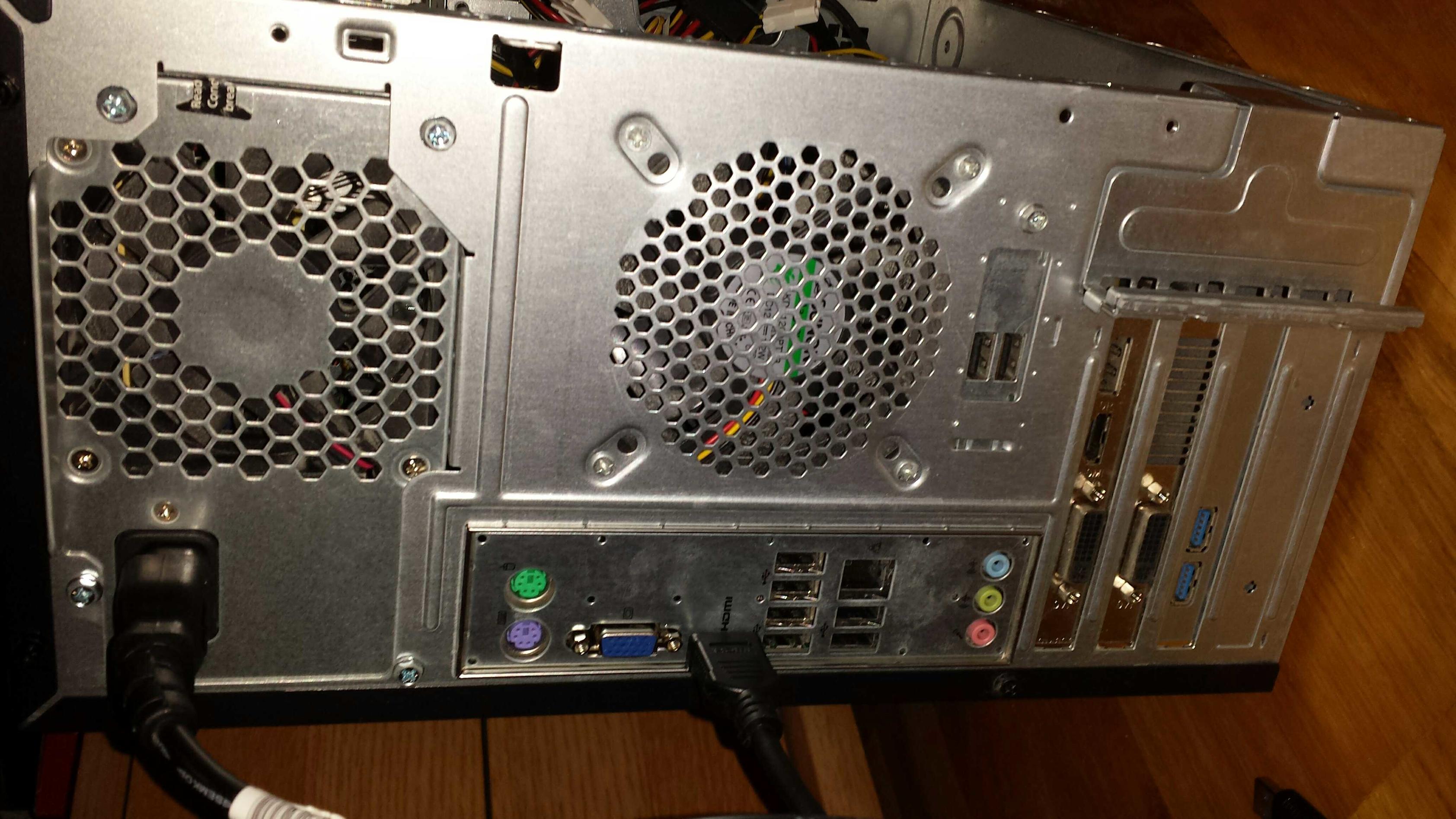

Ich hatte meinen Pc immer über HDMI Kabel direkt am TV abgeschlossen. Sprich noch nie direkt an Graka angeschlossen.

Es sind 2 x 4GB Speicherriegel. Habe sie eins zweimal entfernt und wieder eingesetzt.
OK, ist ein fertig PC von Acer - damit haben sich die restlichen Fragen erledigt.
Stecke zuerst das HDMI Kabel in die Grafikkarte - erst wenn das nichts bringt, weiter lesen...

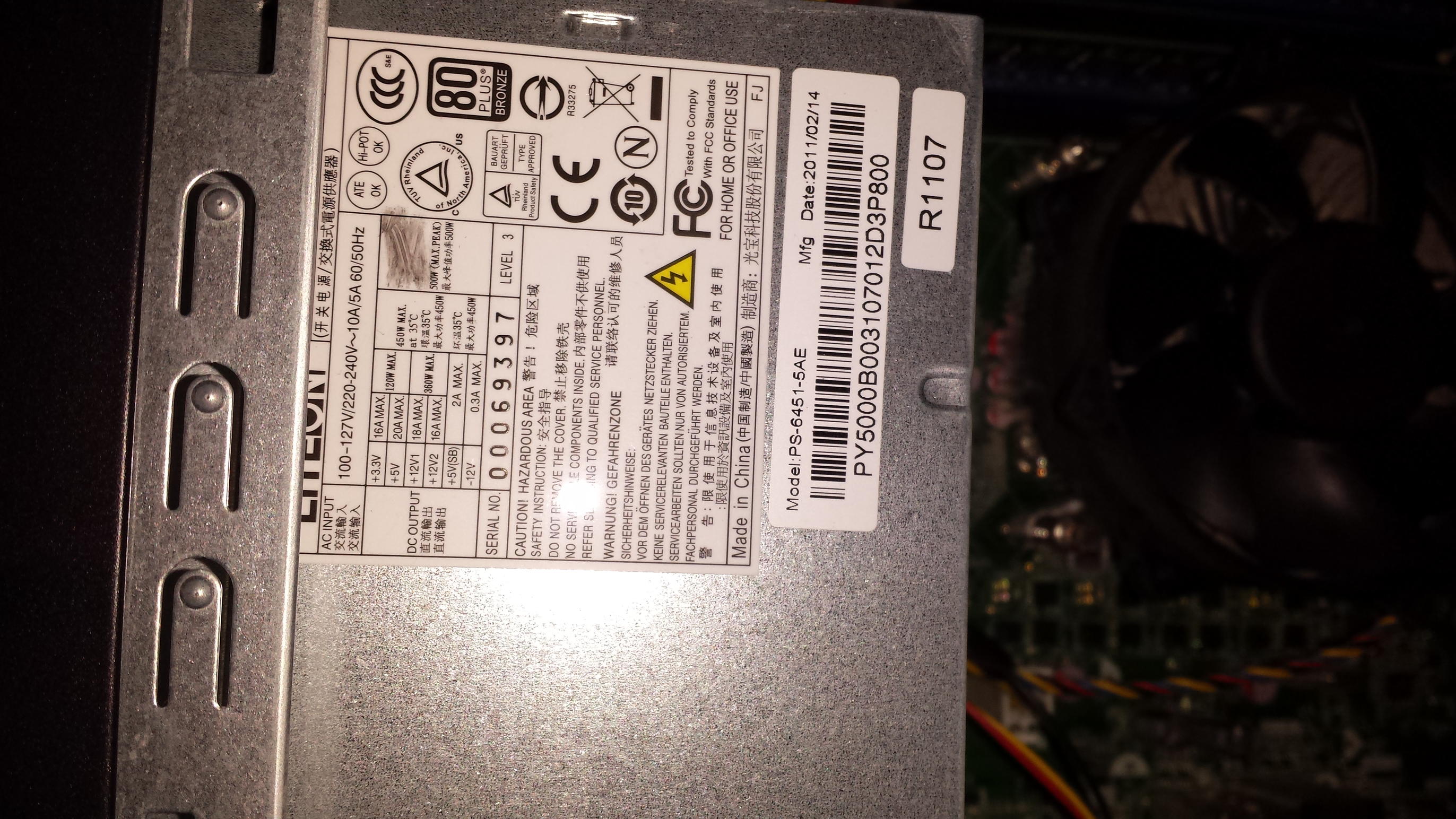

Bevor ich es vergesse, dein Netzteil ist für diese Grafikkarte zu schwach was auch die Probleme mit dem Treiber erklärt.
Entweder tauschst du das Netzteil, oder baust die Grafikkarte aus womit wieder die Bildausgabe vom Mainboard aktiv wird.
schmeiße das Chinaknaller NT raus und tausche es gegen ein 480W Bequiet o.ä Markennetzteil

Bedenke was ich zum Netzteil in Verbindung mit der Grafikkarte geschrieben habe...

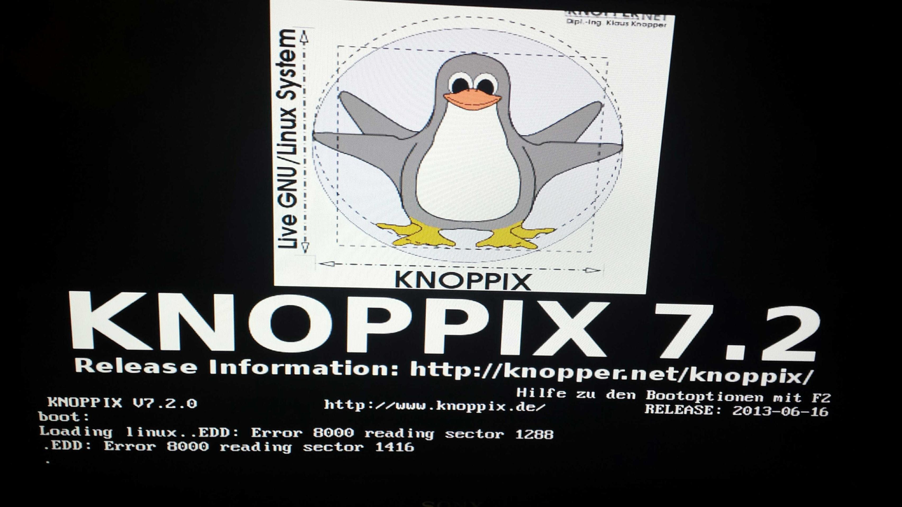

Ja ich schau mich demnächst nach anderen Netzteilen um. Habe nun versucht über die CD auf welche ich Knoppix gebrannt habe zu booten. Komme jedoch nicht weit. Es erscheint eine Fehlermeldung Error 8000 reading sector 1288. Kann es daran liegen, dass die CD zu schnell gebrannt wurde (ca. 10x).
Vielleicht Lösungsvorschläge
