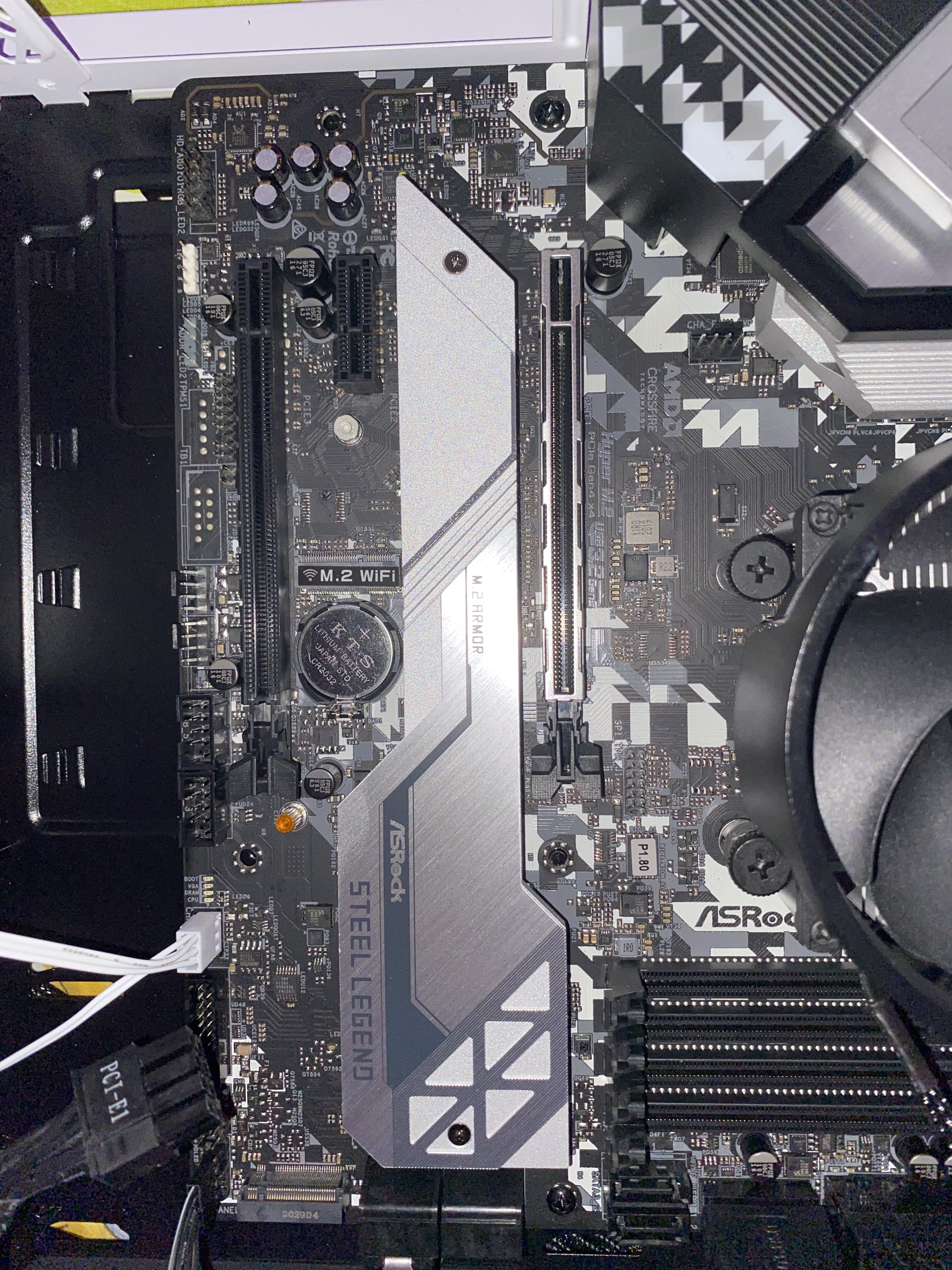

Hallo, ich habe mir vor ein paar tagen ein neues gehäuse plus eine neue cpu und ein neues mainboard gekauft und erhalte leider kein signal an meine ausgabe bzw eingabe geräte
meine komponenten:
  • Prozessor (CPU): Ryzen 5 5500 mit boxkühler
  • Arbeitsspeicher (RAM): 1x Crucial Ballistix Sport 8 GB
  • Mainboard: Asrock b550 steel legend
  • Netzteil: Bequiet system power 8 400 watt
  • Gehäuse: meshify 2 compact lite
  • Grafikkarte: nvidia geforce gtx 960
  • HDD / SSD: hdd 1tb ssd 250gb
  • monitor: samsung odyssey g5 27 zoll 144hz - angeschlossen mit display port
Also mein Problem sieht wie folgt aus:
Ich habe meinen pc vor ca 1 monat mit einem neuen prozessor (ryzen 5 5500) und einem neuen mainboard (asrock b550 pro 4) aufgerüstet.
dort bin ich dann schon auf das problem gestoßen dass der pc beim booten dauernd abgestürzt ist oder sich aufgehangen hat, nach viel hin und her voran es denn liegen könnte habe ich die cpu und das mainboard vorerst zurück geschickt und meine alten komponenten benutzt welche perfekt funktioniert haben.
nun habe ich mir wieder den ryzen 5 5500 und das mainboard asrock b550 steel legend bestellt und heute eingebaut. und wieder geht nichts.
pc geht an und lüfter drehen sich wie verrückt.
bekomme aber kein bild am monitor und maus und tastatur bleiben auch dunkel und ohne verbindung zum pc.
außerdem leuchtet die vram und cpu led auf dem mainbaord die ganze zeit
was ich bereits versucht habe:
ich habe bereits meine grafikkarte und meinen ram einzeln in einem anderen pc getetstet, ohne probleme, es hat alles funktioniert
ich habe die cpu nochmal neu verbaut und geguckt ob die pins alle in ordnung sind, dort fand ich den fehler auch nicht
ich habe ein bios reset gemacht über den clr cmos knopf auf der io blende hinten auch ohne erfolg
habe die grafikkarte auch in beiden slots getestet und mit beiden anschlüssen , wobei es ja vermutlich nicht an der graka liegen kann
ich habe alle stecker nachgesehen ob was wackelt etc, auch in ordnung
ich habe mein handy hinten am pc via usb c angeschlossen, dieses hat geladen
ich habe monitor am mainboard angeschlossen ohne erfolg
und ich habe die usb stecker von maus und tastatur vorne am pc gesteckt ebenfalls ohne erfolg
zu guter letzt habe ich den ram stick in allen slots getestet
ich bin drauf und dran das mainboard als vermutlichen problemfaktor wieder zurück zu schicken (ich kann mir nicht vorstellen dass die cpu das problem ist) und mir eins von msi zu kaufen
ich wünsche mir nichts mehr als meinen prozessor einfach auszutauschen da ich seit 4 jahren schon einen alten intel penitum prozessor habe mit einem alten mainboard und dieser einfach zu langsam ist
danke schonmal im vorraus :)

Ayoko schrieb:
wo befindet sich der bios chip? xD
direkt rechts neben dem oberen M.2-slot.

@Ayoko:
das ist ein B550M Steel Legend und kein B550 Steel Legend.
BIOS zu alt. hier müsste es P2.30 sein. also entweder ne ältere CPU fürs flashen besorgen oder das MB durch eines mit "USB BIOS Flashback" ersetzen.
edit: P1.80 ist von ende 2020. das MB hat ja lange gebraucht bis es nen käufer gefunden hat.
Reaktionen: Ayoko, HamsGruber_84 und Skudrinka
