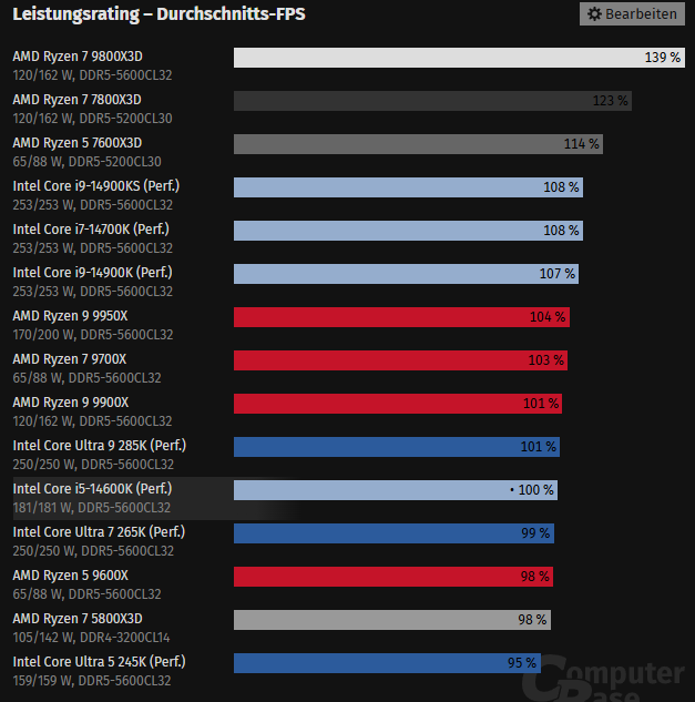

Maxysch schrieb:
In dem Fall könnte sogar ein i5 14600kf interessant sein, ansonsten würde ich trotzdem auf AM5 statt AM4 setzen mit einer günstigen CPU.
Über Intel habe ich noch gar nicht nachgedacht, da in den Tests die ich gelesen habe, in meinem Preisbereich meistens AMD empfohlen wurde.

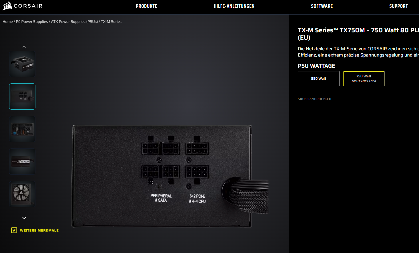

Wie soll man denn bei dem Netzteil eine 9070 xt anstecken welche 3 - 8er bzw 6+2 pcie stecker braucht?
Übersehe ich da etwas?

@Icepeakjr ist die frage von wann das netzteil ist...da gibts ne atx 2.3 version von 2011 als 80+ bronze, die hat 4x 6pin, es gibt ne 2017er und 2021er version mit atx 2.4 und 4x 6+2pin als 80+gold.
mit letzteren beiden sollte das funktionieren, ersteres würd ich aber eventuell doch tauschen.
Vielen Dank für die Info.
Checke ich heute Abend direkt, sonst wird es auch ein neues Netzteil!
