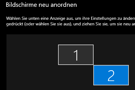

Wenn er am Receiver immer als aktiv angezeigt wird, dann ist der schuld. Bzw. muss der Receiver halt tatsächlich aktiv geschaltet sein, damit du ihn für die Soundausgabe nutzen kannst, das hast du ja schon gemerkt. In dem Fall muss man mit dem dritten "Monitor" leben. (kann man ja auf 640x480 30 Hz runterschalten)
Du kannst zusätzlich auch einfach den "blinden Monitor" verschieben, sodass es fast unmöglich ist mit der Maus draufzukommen.
z.B. so
Reaktionen: xxMuahdibxx
Ooops, so einfach, danke :)
