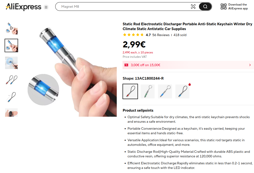

Ich konnte im Winter nach dem Aufstehen (Stuhl mit Netzrücken, Gasdruckfeder, Kunstsoffschutzplatte auf dem Parkett) nicht das PC-Gehäuse berühren, ohne eine statische Entladung zu triggern, die den Bildschirm schwarz werden ließ und einen reboot erforderte.
Da ich rechtwinklig neben mir die Heizung in Reichweite habe, berühre ich sie jedes Mal nach dem Aufstehen mit einem so einem discharger und kann anschließend gefahrlos das PC-Gehäuse berühren / Kabel umstecken. Das Berühren der Heizung erfolgt schmerzfrei und man erkennt im Schauglas einen Blitz.
Dazu braucht es kein Gerät.Einfach die Heizung berühren hat den gleichen Effekt. Was die Leute so kaufen... :freak::D:D
Reaktionen: florian. und kieleich
@.one es hatte leider nicht zuverlässig den gleichen Effekt und war selten schmerzfrei.
es funkltioniert auch gut im Wohnzimmer, wenn ich aus dem mit Schurwolle bezogenen Sofa aufstehe und die Steckerleiste an der Schrankwand schalten möchte. Da gibt es 100% einen gezimmert - auch im Sommer. Mit dem Teil an einem Metallteil der Schrankwand vorher entladen, gibt es keinen gewischt.
