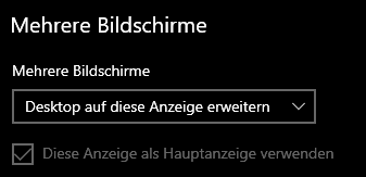

Ist der Bildschirm den grundsätzlich "aktiviert" worden?
Windows muss den Bildschirm auch in die derzeitige Multimonitorausgabe einbinden. Nicht jeder angeschlossene Bildschirm bekommt sofort ein Bild.
Option in den Anzeigeeinstellungen
Natürlich, ich habe die Anzeige auf die Bildschirme 2 & 3 erweitert (und davor sichergestellt, dass der Laptop Bildschirm immer noch 1 ist)

Interessanterweise lässt sich der Laptop Bildschirm nicht abschalten - im Dropdown Menü habe ich keine Möglichkeit, den Desktop nur auf 2 und 3 anzuzeigen (verändern des Hauptmonitors ändert daran leider auch nichts)...
