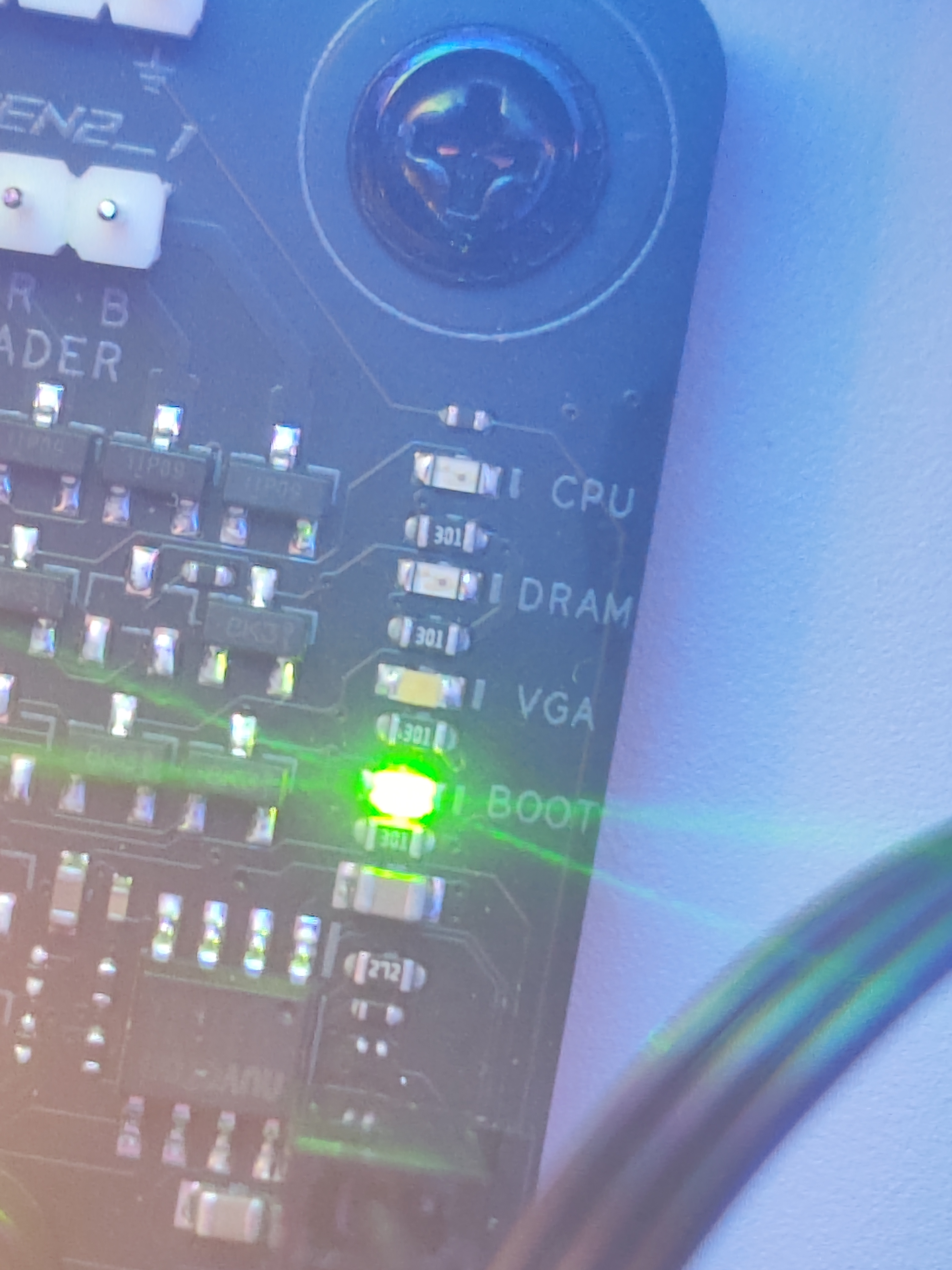

rechts oben, die grüne LED. Das Bild ist leider sehr schlecht. Was leuchtet da genau (ist klein dran geschrieben auf dem MB)

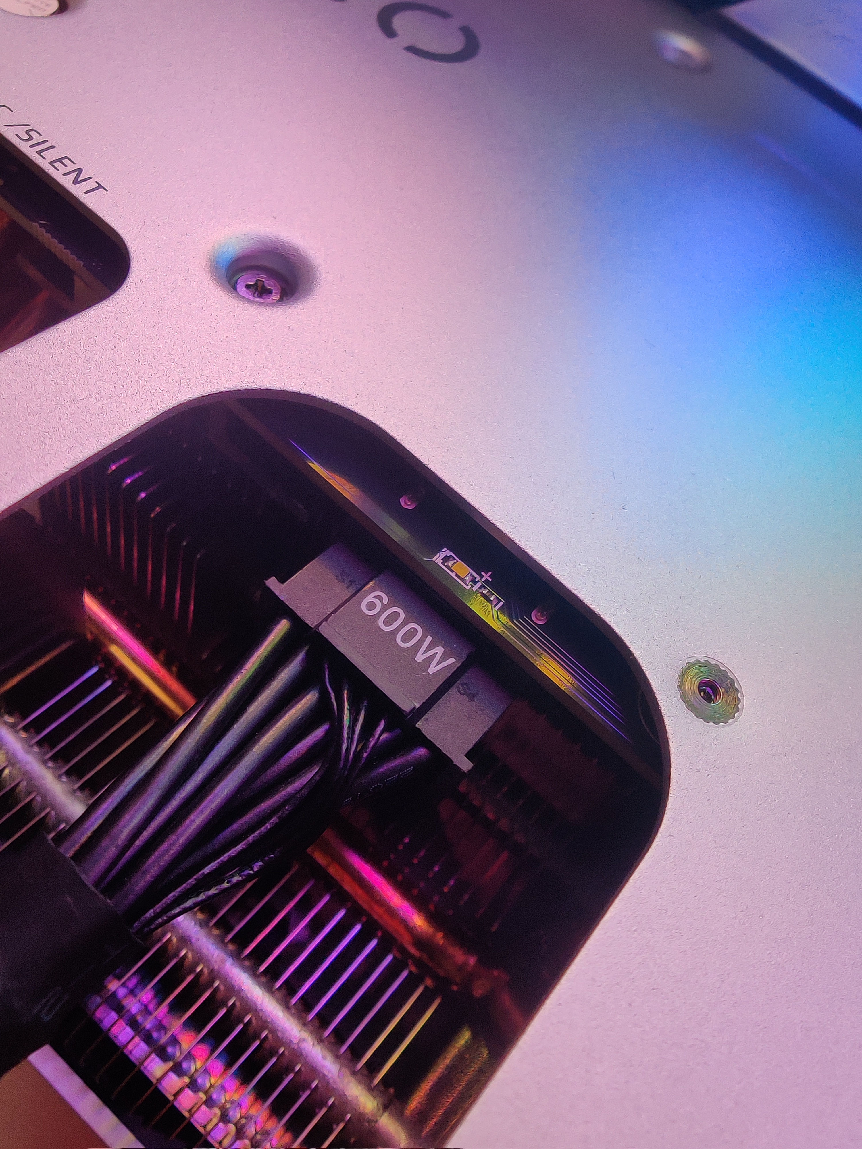

Ist das auf der Grafikkarte auch eine Leuchtdiode über dem Stromanschluss?

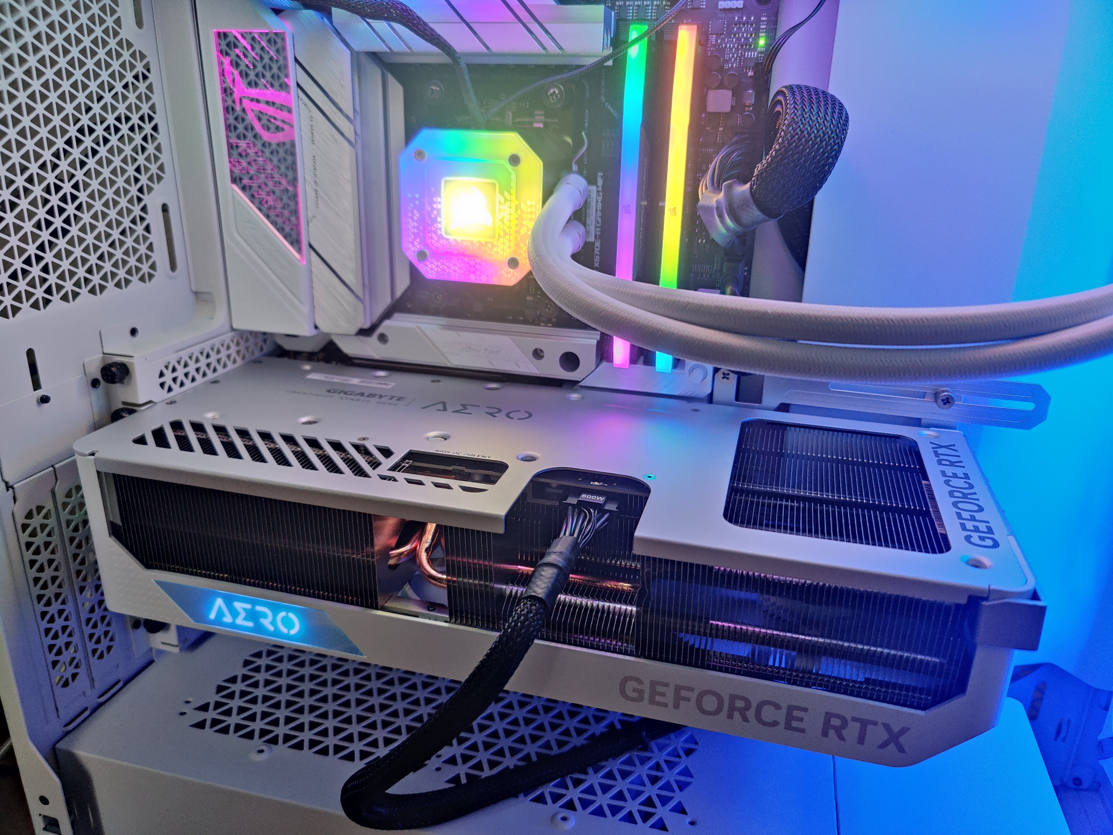

Beide Stecker vom Kabel sitzen richtig im Netzteil und Grafikkarte?
Es leuchtet erst Dram Orange, dann CPU in Rot danach VGA in Weiß und dann BOOT in Grün

Stecker sind sicher alle richtig verrastet?
Bin mir nicht sicher, ob das eine Leuchtdiode ist, aber die RGBs der Karte leuchten

Sieht wie die Diode für VGA auf dem Mainboard aus
ist das der 4 in 1 stecker der bei der gpu dabei war oder was selbst gekauft?
Wie sieht es mit dem Start pieper
Der 600watt Anschluss war vom Netzteil mitgeliefert worden. piepen tut nichts beim starten.
In der Grafikkarten box liegt noch ein Adapter
