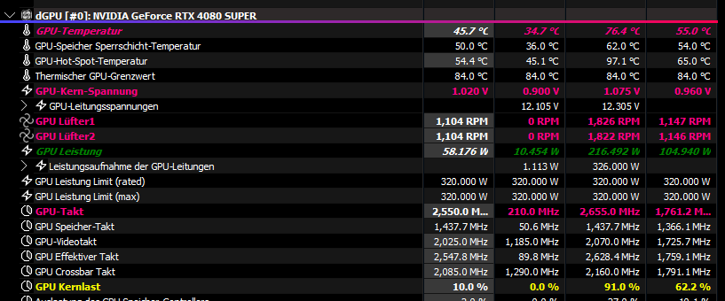

Seit ein paar Wochen stürzt der Rechner beim Spielen regelmäßig ab.
Meistens ist davor auch ein lautes Lüftergeräusch zu hören (lt. HWInfo müsste das die GPU sein, die CPU und Gehäuselüfter haben geringe Drehzahlen). Er stürzt dann nicht zwangsläufig ab, aber es passieren dann immer wieder. Ich persönlich finde die Temperatur des Hotspot hoch, auch das Delta zur "normalen" GPU-Temperatur - weiß aber nicht ob das wirklich kritisch ist.
Was könnt ihr dazu sagen oder mir noch empfehlen.
BIOS und Grafikkartentreiber aktualisiert. Ansonstzen versucht das Problem einzugrenzen (siehe Anlagen). Aber vielleicht gibt es hier noch gute Ideen bzw. vor allem Einschätzungen zu meinen Beobachtungen.

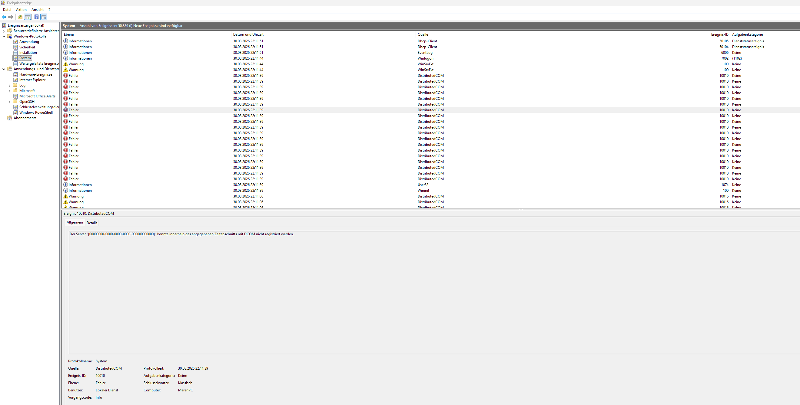

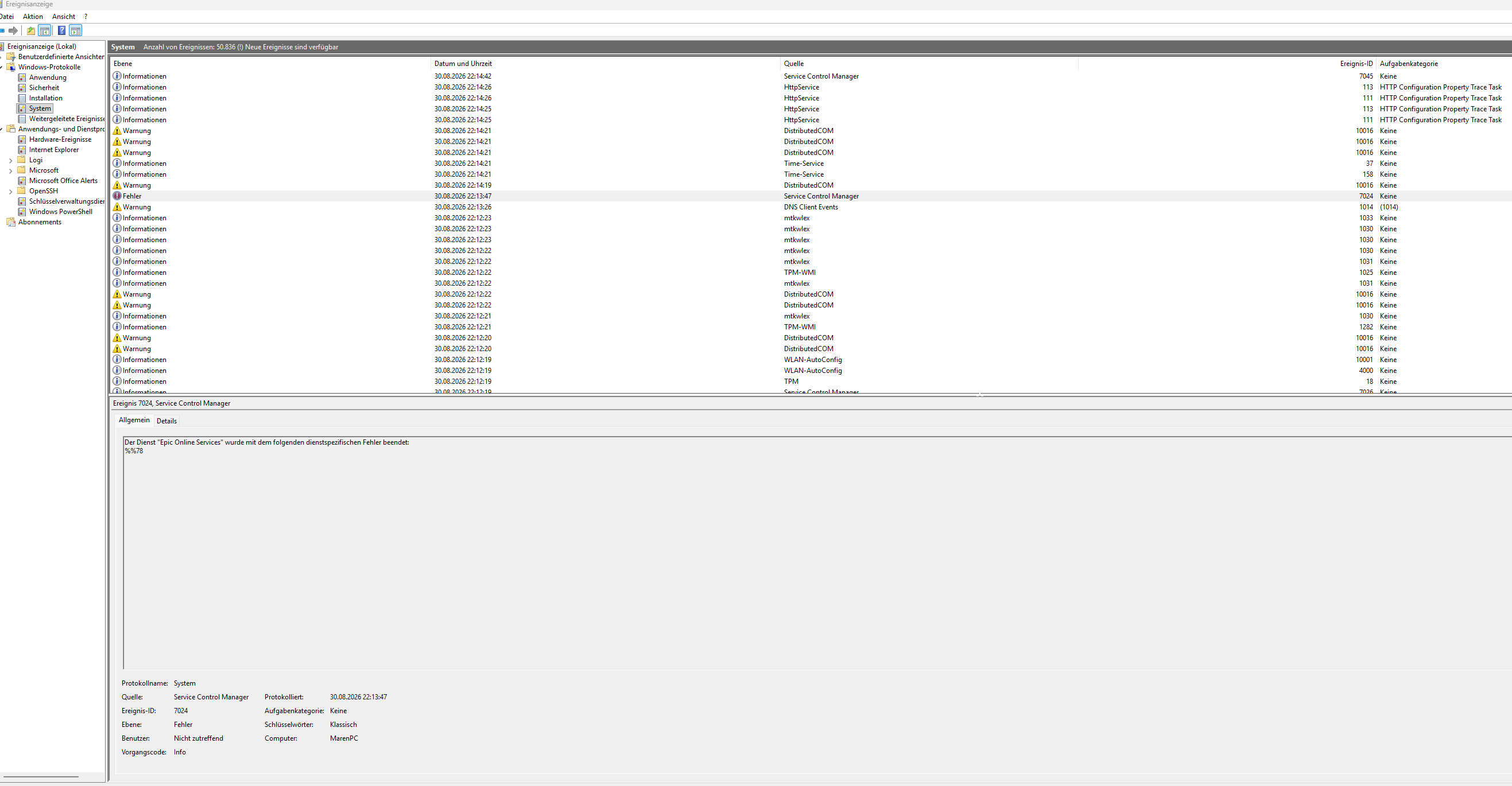

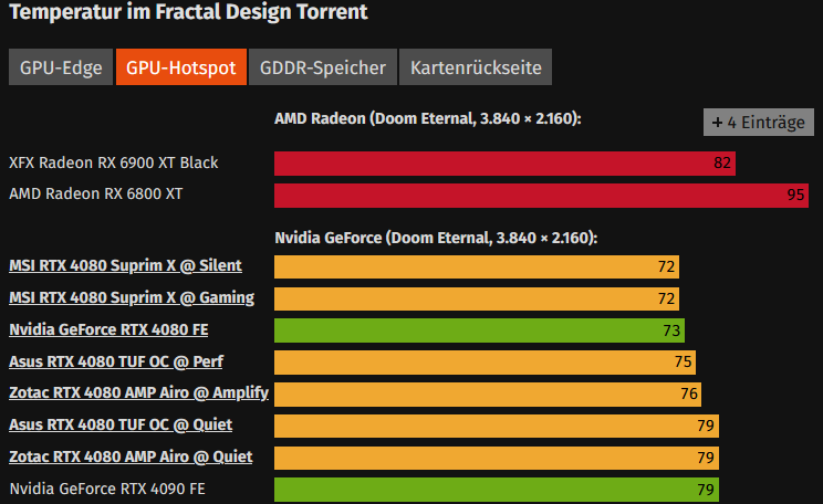

Ja dem stimme ich zu, die maximale Temp ist schon sehr hoch und das Delta doppelt so hoch wie in Tests, siehe Link, wenn der PC abstürzt sind die Temps sicher etwas höher, vor allem bei kurzen Lastspitzen - was nicht immer aufgezeichnet wird weil die Abfragezeit zu groß sind.

Kann man ja leicht gegenprüfen und ein hartes FPS- oder Powerlimit setzen. Aber ich sehe da 97°C Hotspot mit einem Delta von 35K bei nur 216W Leistungsaufnahme. Das ist ziemlich eindeutig vertrocknete/ausgeblutete WLP.
Die Fehlermeldungen in der Ereignisanzeige haben damit nichts zu tun.
