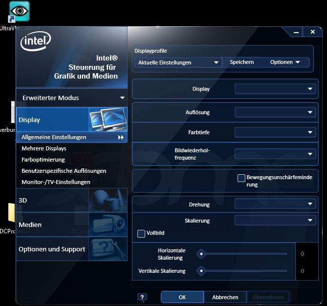

Kann die Auflösung nicht umstellen, siehe Screen (über UltraVNC vom Laptop gemacht).
Er listet nicht einmal den Monitor/Receiver im Intel Tool auf.
Schließe ich ihn direkt an den LCD an, erscheint unter Display der LG....

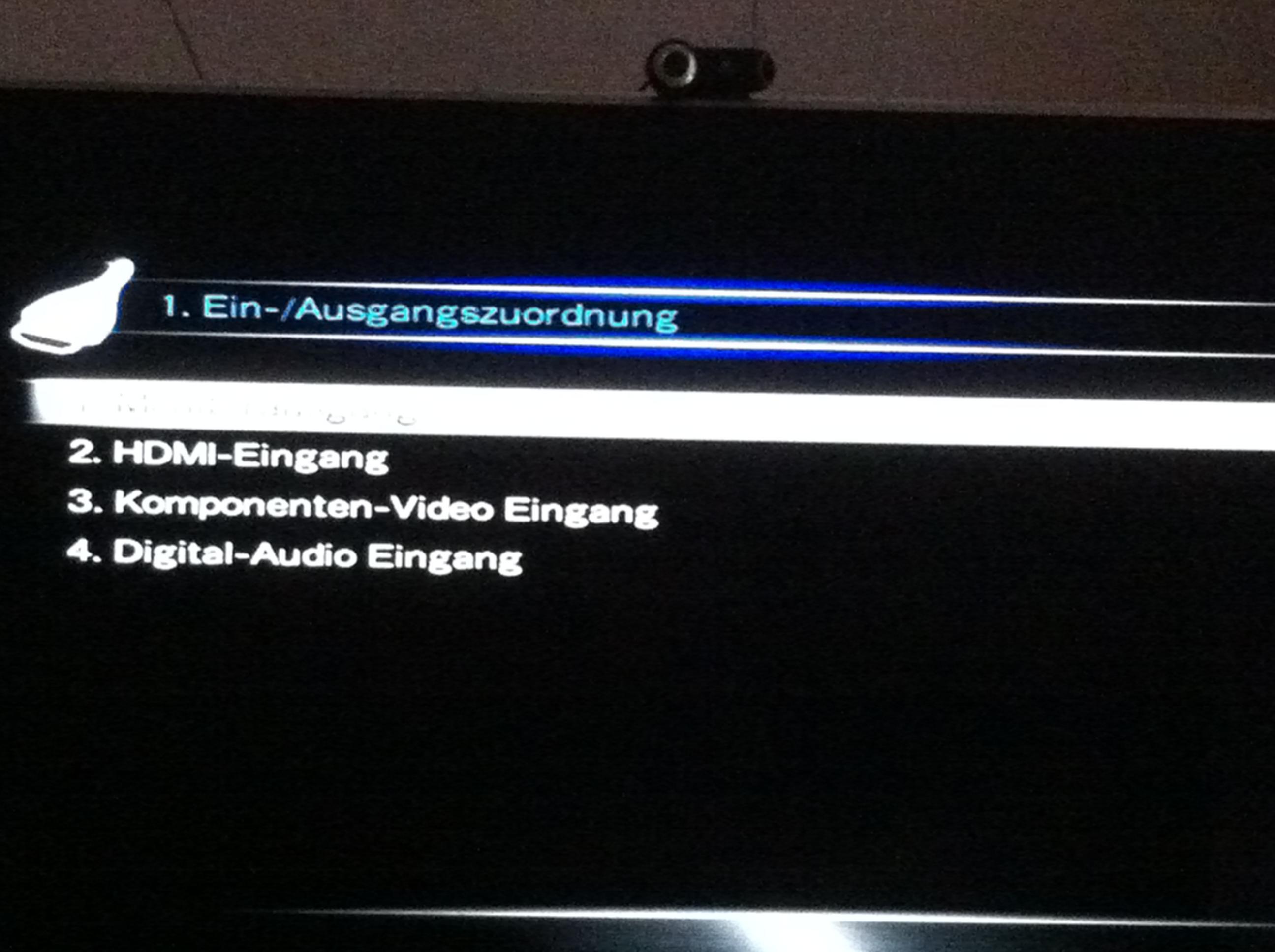

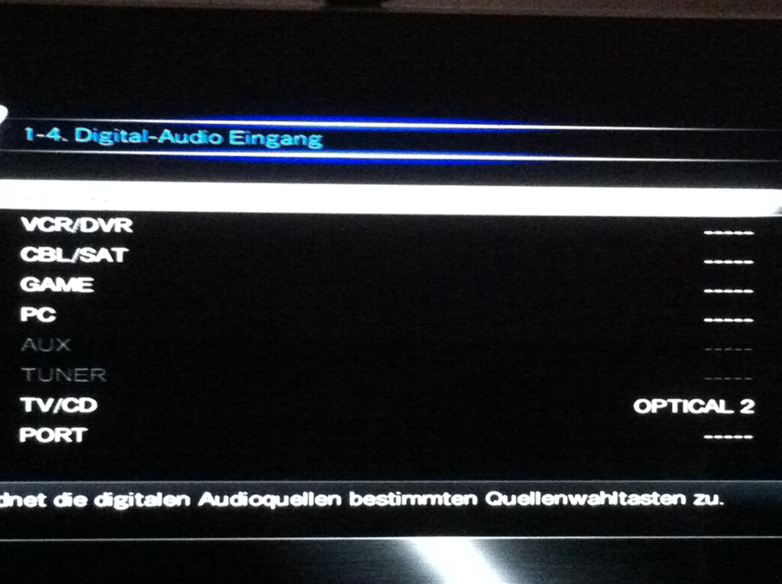

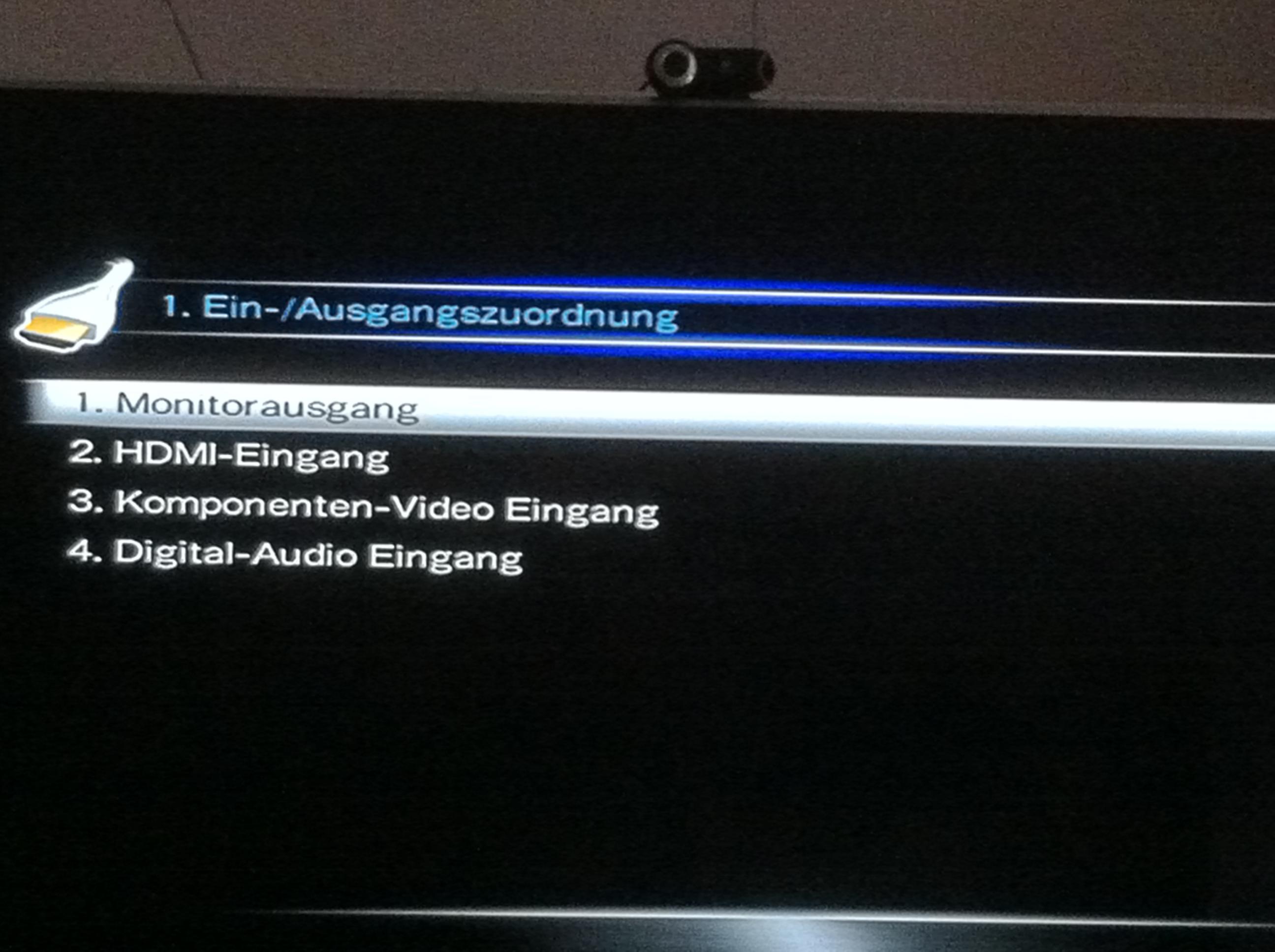

Habe mir am Wochenende einen neuen AV-Receiver, Onkyo TX-NR 414, zugelegt.
Alles eingerichtet, funktioniert soweit auch alles wunderbar (DVB-S2 receiver, Xbox360, Android App, Internetradio...), bis auf das Bild- und Tonsignal von meinem HTPC an den Receiver (Bild bleibt Blau).

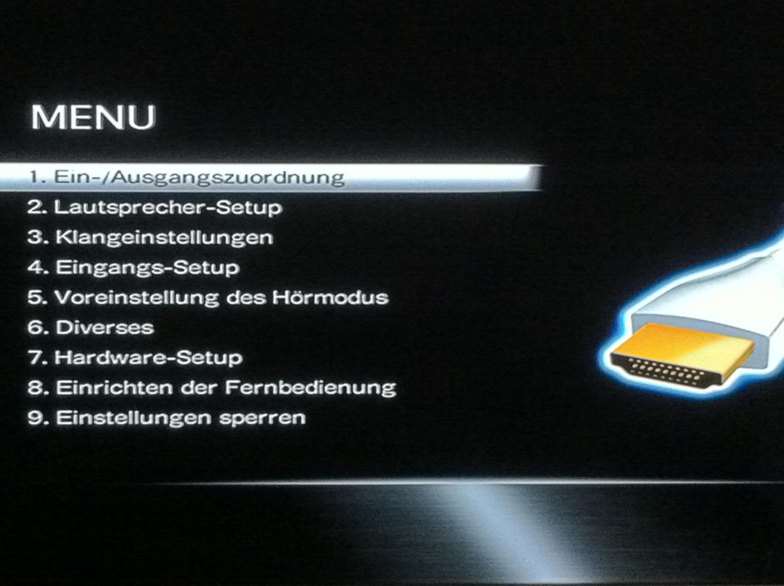

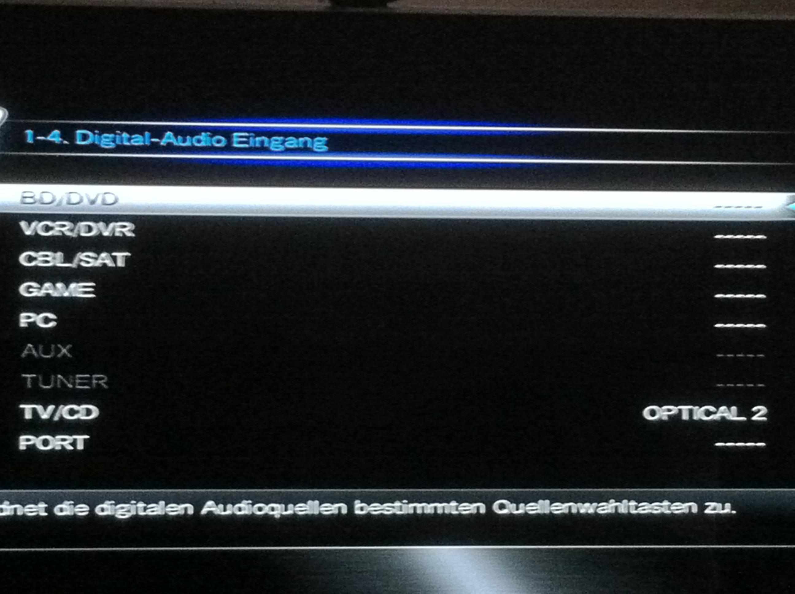

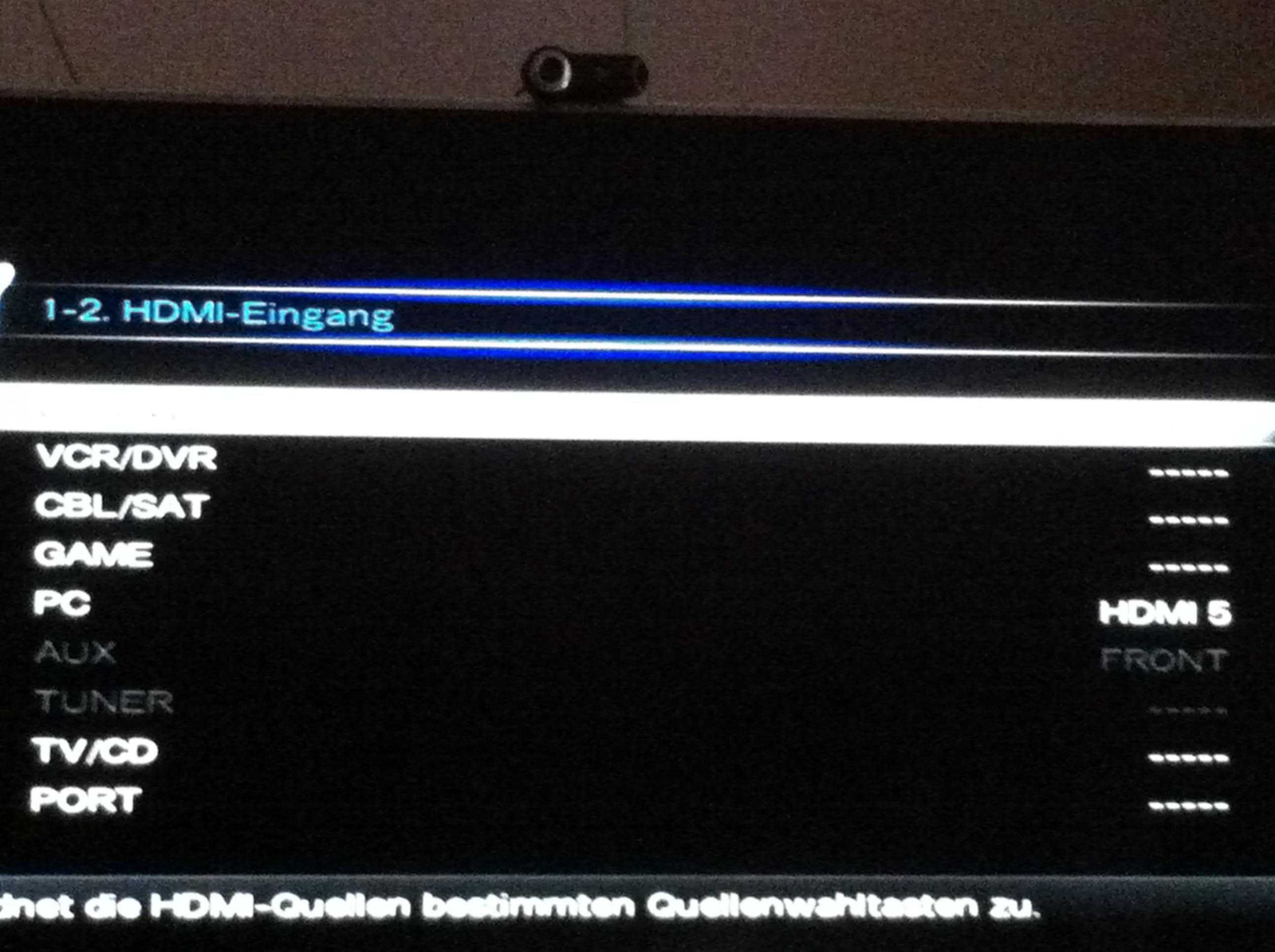

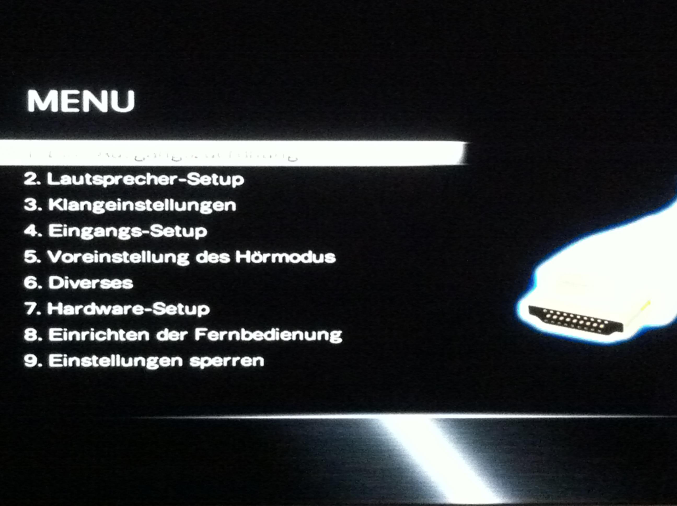

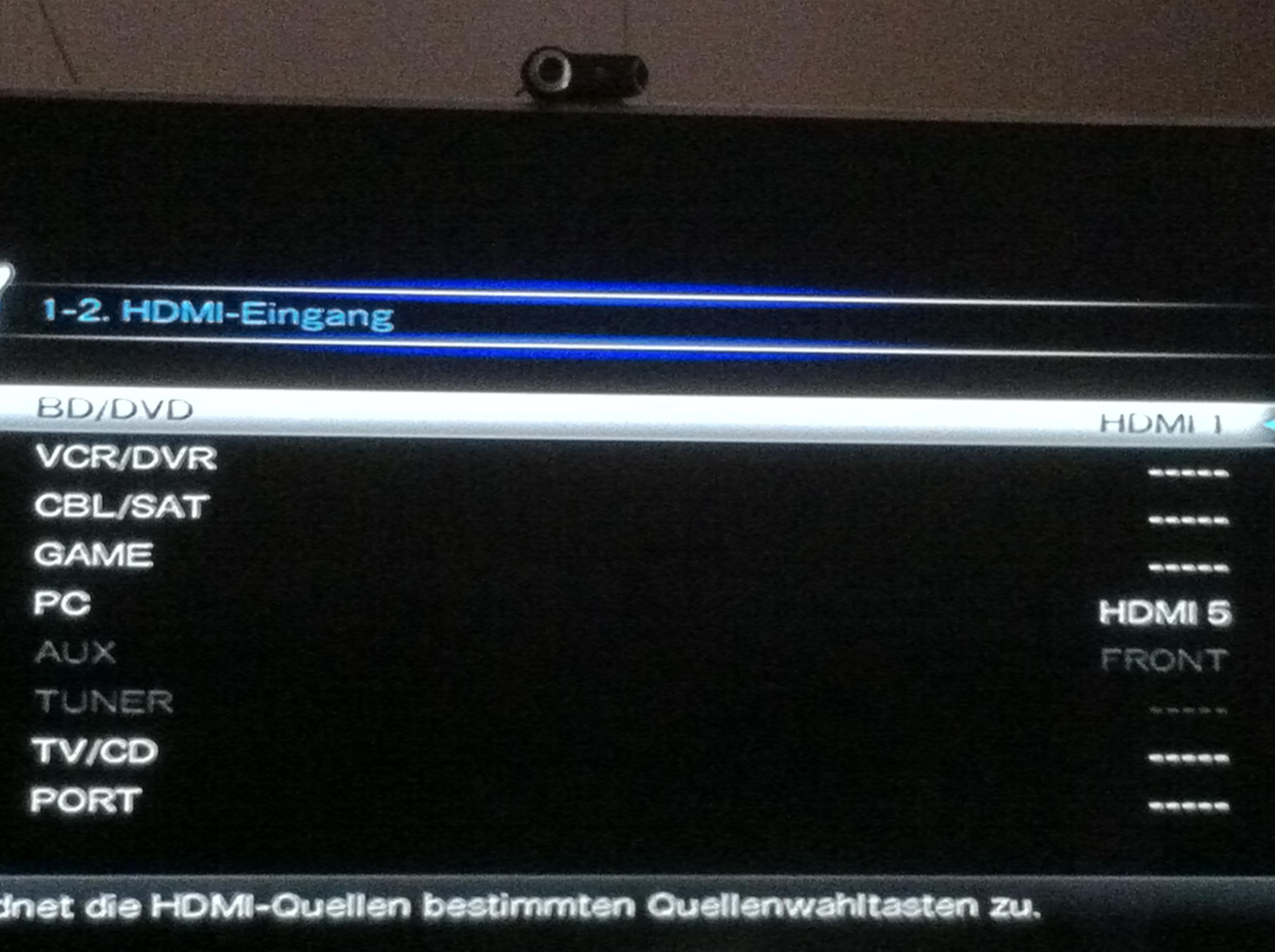

Alles vom Onkyo Menü Eingestellt ?
Das HDMI Kabel am ( TV In )( port 1 oder 2 evtl. ist einer mit ARC wenn vorhanden )
bei meinem ist es Port 2 HDMI,
das ende vom HDMI Kabel mit dem (out HDMI ) anschliesen am Onkyo,
um das Menü zu sehen bzw. das Bild ... .
Der HTPC sollte über HDMI Kabel am AV-R PC IN angeschlossen werden.
Schau da mal richtig nach, musst ja die Ports zuweisen.
Menü sollte eh gleich sein zu mein 609 .
Wenn möglich ein Firmware Update machen,
über USB oder W-Lan STick Onkyo UWF-1 .
Firmware Update sollte auf der Onkyo seite ein zu sehen sein.

Danke für die ausführliche Antwort. Hab ein anderes Menü, weniger Einstellungsmöglichkeiten..
Habs mal mit nem anderen HDMI Eingang am TV versucht, ohne Erfolg.
Firmware ist die aktuellste, direkt am Anfang aktualisiert...
Ich probier mal weiter mein Glück, hab den Onkyo Support mal angeschrieben... Bin nicht all zu optimistisch ;)
Oder mal 30 Sek. vom Strom nehmen
Erneut versuchen alles.
Am HTPC alle einstellungen gemacht,
die es gibt , auch am TV ?
Am AV-R alle HDMI port's richtig belegt?
MfG
