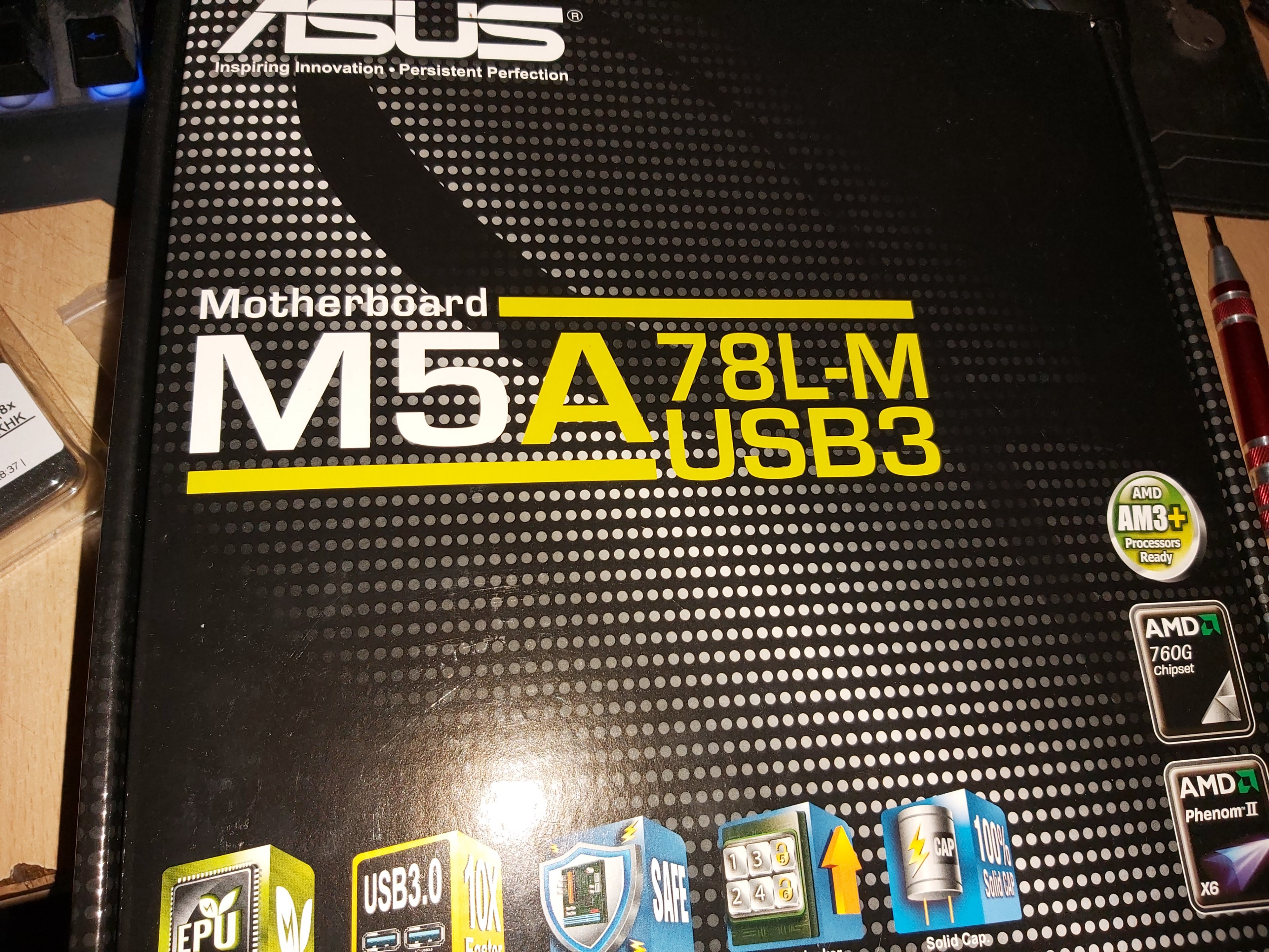

  • Prozessor (CPU): von AMD Phenom II x4 965 getauscht auf gebrauchten AMD FX 8350
  • Arbeitsspeicher (RAM): 2 x 4GB DDR3 1333MHz um 2 weitere Rams 2x4gb DDR3 1333MHz Corsair erweitert
  • Mainboard: Asus M5A78L-M Usb3
  • Netzteil: Cougar A400 400 Watt 80 Plus Bronze
  • Gehäuse: …
  • Grafikkarte: Radeon HD 6770
  • HDD / SSD: 500 Gb Seagate Barracuda 7200 mit neue 1Tb Toshiba P300 getauscht
  • Monitore 2x Samsung SyncMaster 2443BW
  • CPU Kühler: Box Kühler vom alten Phenom Prozessor
2. Beschreibe dein Problem. Je genauer und besser du dein Problem beschreibst, desto besser kann dir geholfen werden(zusätzliche Bilder könnten z.b. hilfreich sein):
Habe heute CPU getauscht, Ram erweitert und ne neue Festplatte eingebaut. Die alte CPU klebte am CPU Kühler bei dessen Demontage. 4 Pins sind leicht verbogen beim alten Prozessor. Neuen FX Prozessor eingebaut, WLP drauf und alten CPU Kühler drauf. 2 neue Ram Riegel eingebaut. Alte HDD gegen neue getauscht. Einen Gehäuselüfter gegen einen neuen ersetzt.
Jetzt beim Start kriegt der Monitor kein Signal. Die Lüfter laufen. Die Mainboard Led leuchtet grün.
Bios Batterie für 20min entfernt
Jumper (CMOS) aufm Mainboard für ca 30min resetet
Neu Ram Riegel entfernt
Graka ausgebaut und Monitor mit Mainboard verbunden
Neue HDD gegen alte getauscht
P.S.: Beachte auch die verschiedenen angepinnten Themen und die Forensuche. Möglicherweise findest du da bereits die Lösung zu deinem Problem.
Motorrad schrieb:
ist der Prozessor für dieses Mainboard überhaupt geeignet?
Ja, habe ich gerade nachgesehen.
Nochmal rückgängig machen bis auf die CPU, also RAM wieder wie es vorher war usw. (edit: es ist nicht ganz klar ob du das einzeln oder in Kombination gemacht hast)
Hast du einen PC Speaker (Beeper) angeschlossen?
Laut Mainboard Datenblatt ja bis 140w. Prozessor hat ja nur 125w
Nein habe keinen Beeper. Das habe ich gerade. Neue CPU ist drin die alten 2 Ram Riegel Graka ist drin und die alte HDD.
Immernoch kein Monitor Signal
Gebrauchte CPU vom Händler oder privat? Evtl. an Kabel gekommen beim Umbau, etwas locker?
Ne LED tut es auch, da wird Dein Gehäuse wohl mind. eine von haben. Die piepen zwar nicht, aber blinken, wenn richtig rum angeschlossen.. kommt auf's Gleiche raus.
Reaktionen: Tatortreiniger
Ne nicht die plus
Wie installiere ich das Biosv 1401?
garnicht, da es für dein Board diese Version nicht gibt.
Bei deinem Board laufen alle CPUs von Haus aus.
Wobei du unter last eh Probleme bekommen wirst, wenn du bei dem Board keinen guten Top Blow Kühler verbaut hast.
Hoffentlich hast da für diese 9 Jahre alte CPU nicht mehr wie 50€ ausgegeben.
gut wäre es, wenn du deine alte CPU testen könntest, aber die ist ja nun defekt, oder kannst du die Pins etwas gerade biegen und deine alte CPU noch mal testen?
Ich hab sie einigermaßen wieder gerade gebogen. Testen könnte ich versuchen
Ich würde auch komplett den alten Zustand wiederherstellen. Mal mit alter CPU wenn möglich, gucken ob es startet. Dann nur die CPU tauschen. Startet es nicht ist die Wahrscheinlichkeit hoch dass der FX einen weg hat.
Eine LED statt Beeper geht auch, dazu muss man meist den 2er Stecker einer LED mit einem Messer teilen da der Speaker ein 4 Pin ist und die beiden nötigen Pins ganz außen liegen. + und - dabei aber beachten!!
Tatortreiniger schrieb:
Mhm.. . Geht doch um das hier, denke ich
Edit: Sorry, war beim falschen board.
Ja du musst deine alte CPU wieder einbauen und dann das update machen, sonst gehts nicht mit der neuen CPU.
Ja du braucht mindestens Version 1401 auf dem Board und das kannst nur mit deiner alten CPU installieren
Mhm.. . Geht doch um das hier, denke ich: https://www.asus.com/us/Motherboards/M5A78LMUSB3/HelpDesk_BIOS/
Würde das Aktuellste nehmen, also 2101 aus dem Jahre 2015. Installation nichts Aussergewöhnliches, aber funktionierende CPU brauchste dafür.
[Nachtrag @Rudey12 -> also Pins der alten cpu wieder ausrichten, dünne Klinge kann helfen.. Vorsicht, wird haken beim Wiedereinbau.. nicht übertreiben mit der Gewalt... (!!) sonst muss man noch über "Beinchen wieder anlöten" reden..]**
@Rudey12 ( um es noch komplett zu machen)
**(Kostenpflichtige (~10€ bis xxx€)) Alternativen "ohne CPU" gibt's auch noch: extern flashen (Hardware vorausgesetzt), "in-circuit-extern" flashen, falls Chip verlötet (Hardware vorausgesetzt) oder Du bestellst Dir nen fertig programmierten. Falls gesockelt: kein Problem.. falls nicht, musst Du wieder aus- und einlöten (dann aber mit Sockel).. auch blöd.. wäre also besser Du kriegst die alte cpu wieder hin..
Flash-Prozedur steht auch im Handbuch, Kap.2
Dann ist das meine erste Google Suche mit Problemen. Ich fand nur ein Asus Board mit Plus/USB3, danach kamen keine Links mehr. Dachte das wäre laut Asus für beide Boards gedacht.
Du kannst Dir verzeihen
Jetzt wo der Strick schon korrekt hängt kommst mir so :D
Na gut, da kann ich mit leben. Hoffentlich geht das Board mit dem alten Prozessor noch ;)
Alte CPU ist drin, sitzen müsste sie auch richtig. Monitor funktioniert wieder
Windows 10 bootet mit default settings
