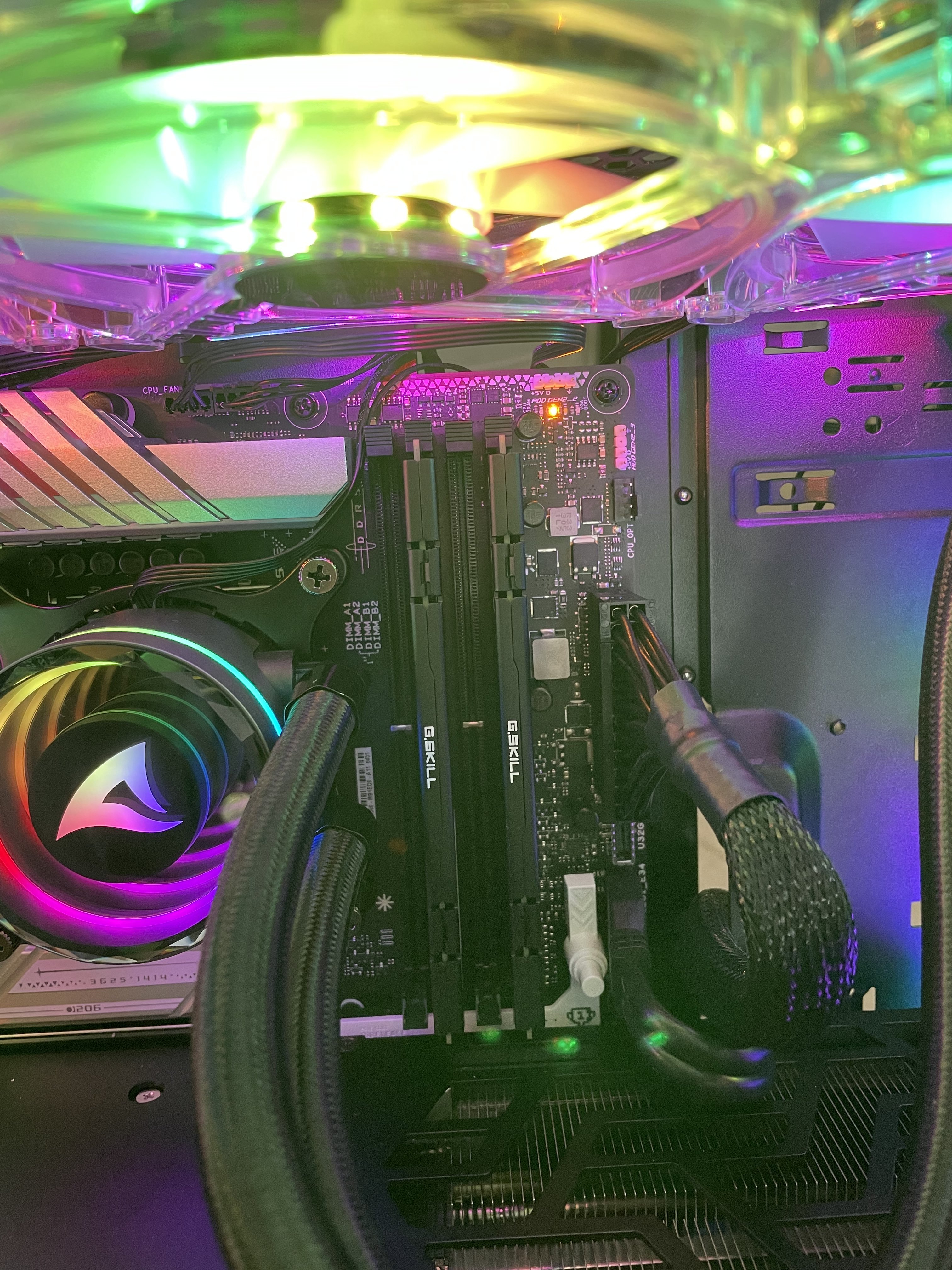

Guten Tag. Ich habe mir einen PC in Einzelteilen gekauft und zusammengebaut. Mein Monitor sagt mir aber, dass er kein Signal bekommt. Zudem leuchtet beim Start erst eine LED rot (ich glaube es ist die CPU LED laut Mainboard Anleitung) dann geht sie aber aus und eine Orange LED daneben geht an und bleibt auch an (ich glaube es ist die DRAM LED)
Habe bereits alles neu gesteckt(mehrfach).

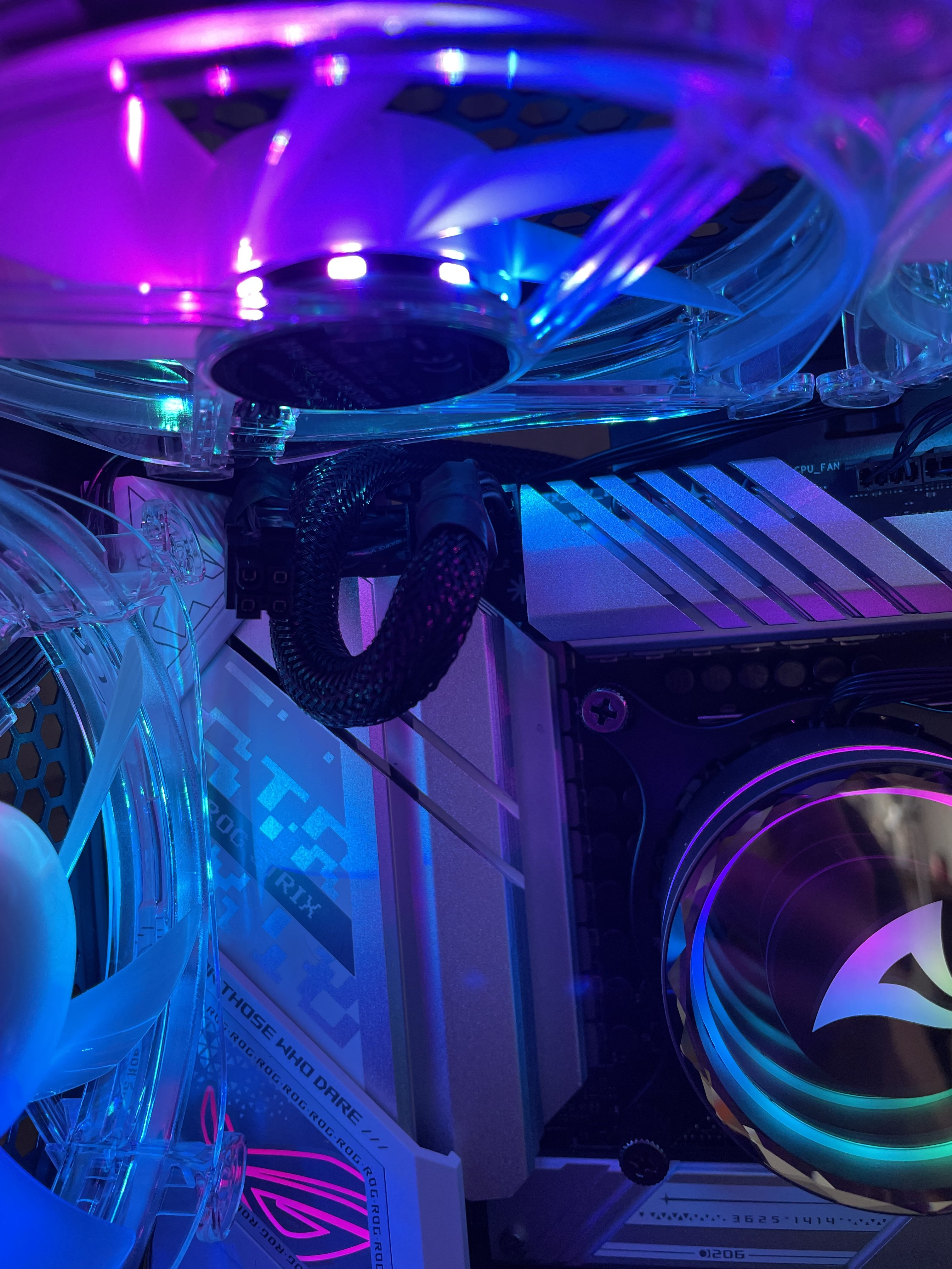

Lüfter drehen sich. Bin mir nur nicht sicher ob die CPU richtig angeschlossen ist. Habe 8pin UND 4pin angeschlossen. Hatte auch erst nur 8pin, aber auch das hilft nicht. Bin mit meinem Latein am Ende.

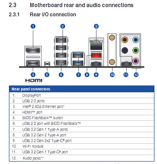

Monitor an der GPU und nicht am Mainboard?
Mal anderen Anschluss an der GPU genutzt?
Anderes Kabel?
Anderen Input am Monitor benutzt?
RAM in den korrekten Slots?
Vergessen 😅
RAM in A2 und b2. Bei anderen slots gleiches Ergebnis.
Anschlüsse an GPU alle durch.
Kabel an der GPU und nicht am Board

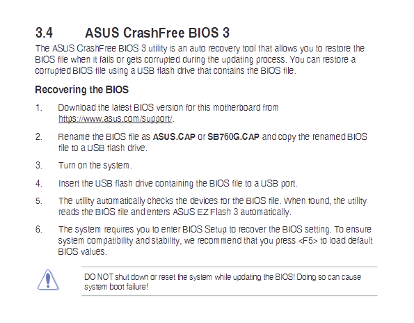

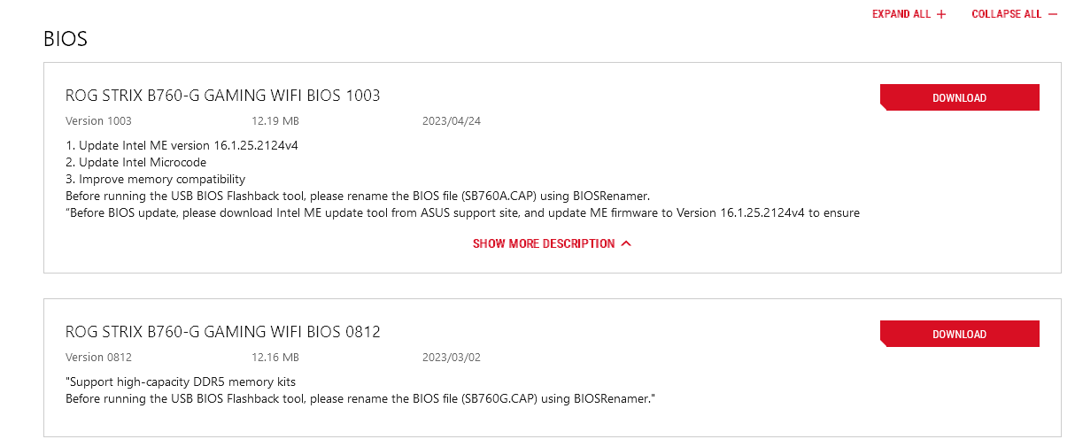

Welches BIOS ist da drauf? Ich weiß, schwer ohne Bild.
Version 0812 "Support high-capacity DDR5 memory kits"
Version 1003 "Improve memory compatibility"
Das MB kann ja BIOS FlashBack, also könntest du das BIOS aktualisieren.
Dann ist das Problem beim Arbeitsspeicher zu suchen.
Hast Du es auch mal mit jeweils nur einem Riegel versucht?
Ja habe alle slots durch. Auch mit nur je einem Riegel. Kein Erfolg
Problem gelöst. DDR5 ist seitengleich aufgebaut. Hatte ihn mit dem Etikett von der CPU weg reingesteckt. Jetzt mit Etikett zur CPU hin. Jetzt funktioniert es. Kann das sein? Wieso konzipiert man das dann so? 🤔

hat es nen bestimmten grund dass die lüfter oben alle einsaugend montiert sind?
und warum nen alten 12900K?
Die Lüfter habe ich von vorne nach montiert, weil die Wakü oben nicht reingepasst hat. Vorne haben die auch reingeblasen. Und hinten raus. Hab mich auch gefragt, ob das oben sinnvoll ist. Wäre andersrum besser? Aber dann bläst garnichts rein in den PC 🤔
@Tooney: vorne rein, hinten und oben raus wäre die übliche konfiguration.
Reaktionen: Restart001
Ok danke, dann ändere ich das noch. Und der 12900 war einfach aus geldgründen. Hoffe, dass ich den Flaschenhals durch geringes Übertakten etwas verringern kann.
