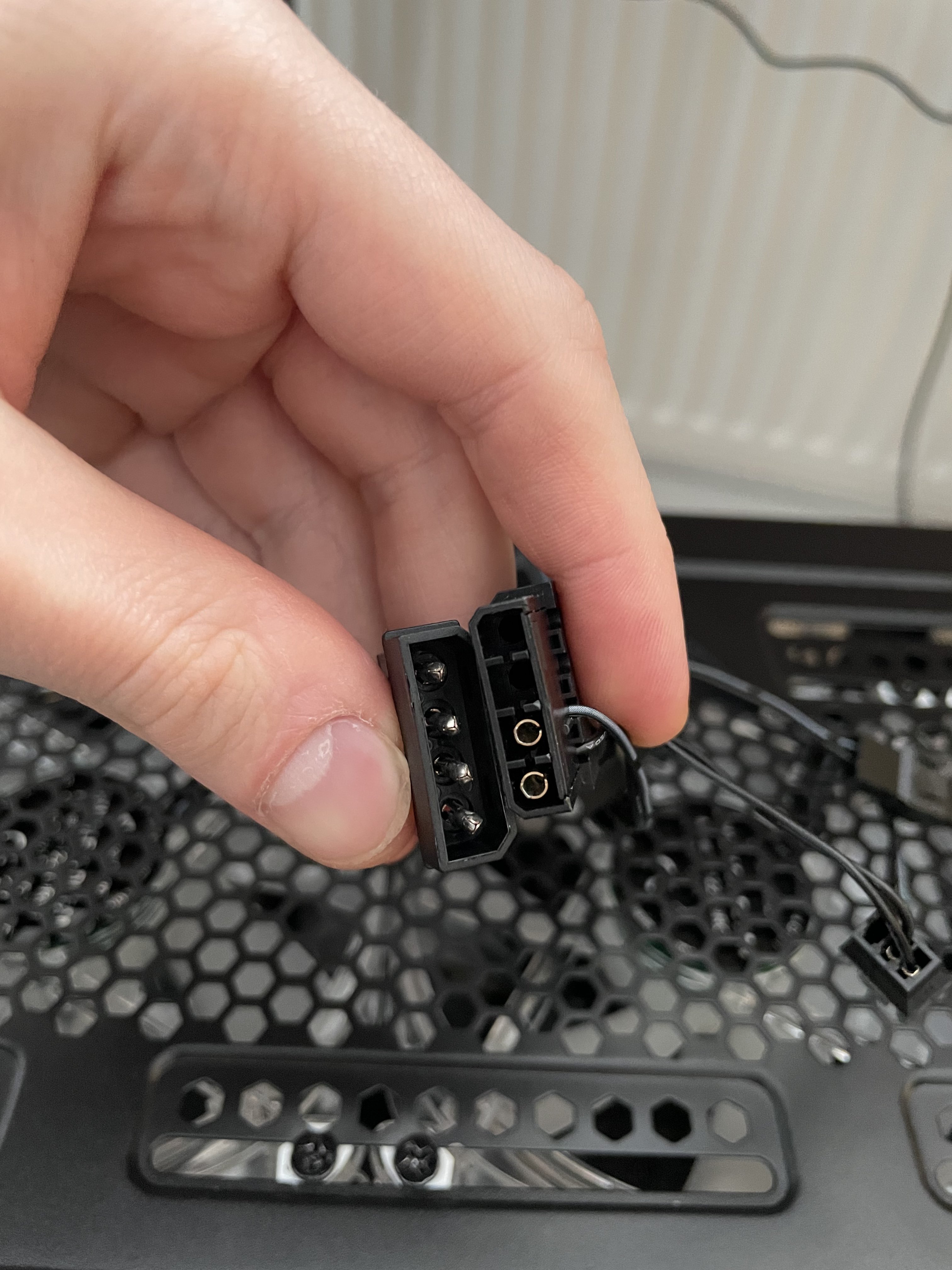

Zumindest sollten sie das. Die gehĂ€uselĂŒfter drehen sich nĂ€mlich nicht. Wenn ich einen der LĂŒfter mit dem 3 Pin an cha_fan_1 anschließe, dreht er sich die ganze Zeit. Wenn ich die 4 zusammenstecke und dann am Ende den 4 Pin in den selben Anschluss stecke, bewegen sie sich beim anschalten nur ganz kurz und das war’s. Im bios werden die mit cha1 Fan n/a angezeigt. Was muss ich tun? đŸ€”
ErgÀnzung ()
Kann das das Problem sein? Dass meine „VerbindungsstĂŒcke“ nicht genĂŒg Kontakte verbaut haben um am Ende auf die 4 pinne bedienen zu können?
AnhÀnge
die hÀngen dann aber nur an dem Molex-stromstecker und nicht auch am MB?
wenn die lĂŒfter am MB hĂ€ngen? oder wenn sie nur an den Molex-steckern hĂ€ngen?
die vorhandenen pins sind 12V und masse; was da fehlt ist ein weiterer masse-pin und 5V. wird hier beides nicht benötigt.

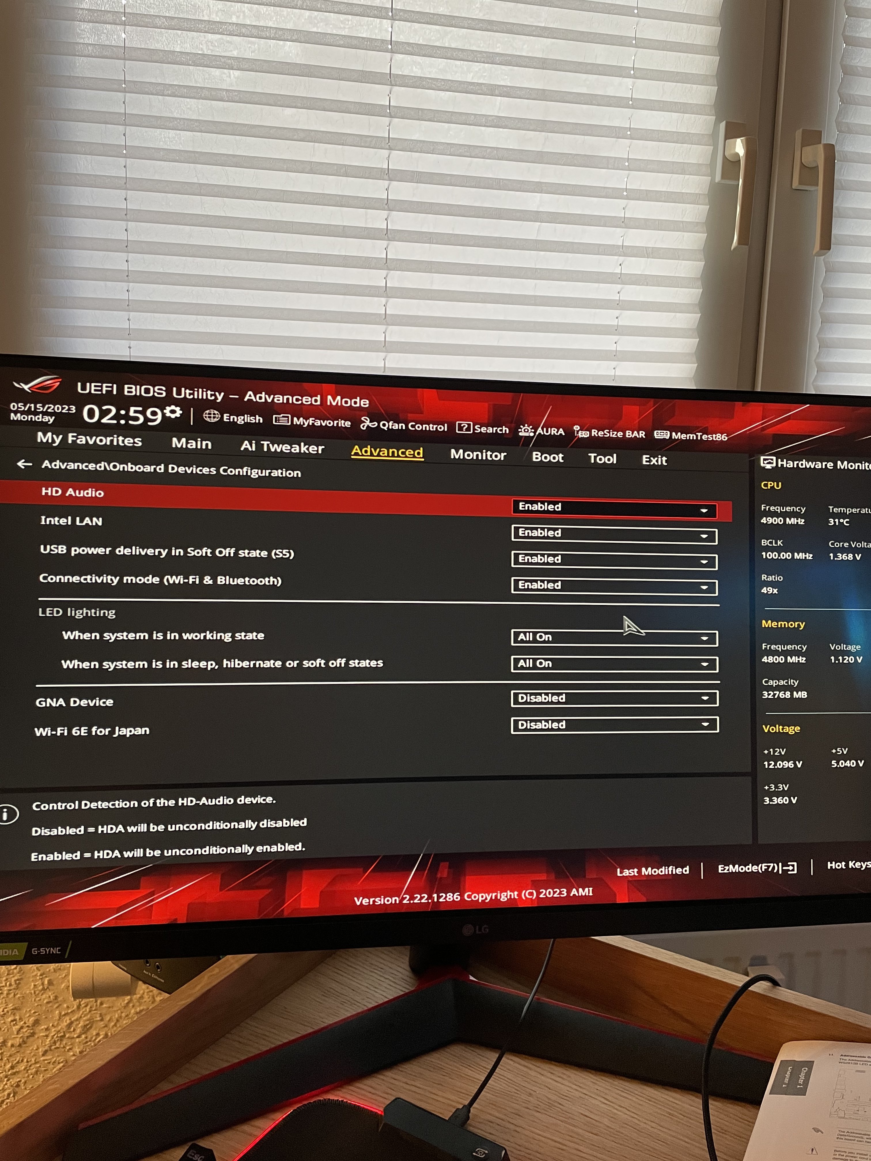

Neues Problem, jetzt gibt es scheinbar Probleme mit dem Netzwerk 🙄
Beim Windows 11 installieren via usb Stick, komme ich nicht weiter, da er kein Netzwerk findet. Weder wlan noch mit Kabel funktioniert. Ist aber alles enabled im bios.
