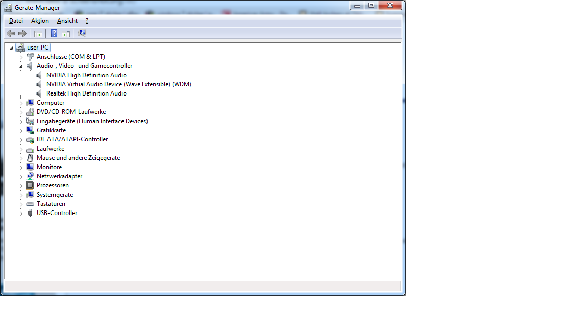

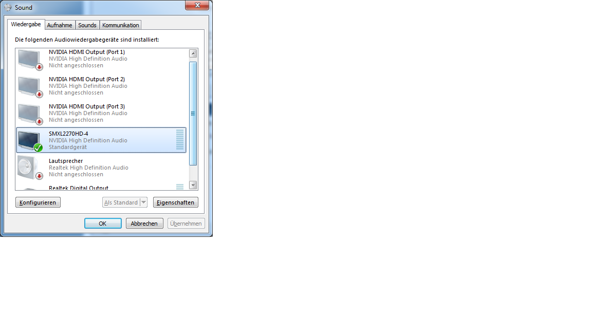

Nun habe ich ihn an den PC per HDMI-Kabel angeschlossen,Soundkarte habe ich auch,alle Treiber sind aktuell,die Lautsprecher des Fernsehers (dort steht auch NVIDIA High Definition Output HDMI und dazu Port 1,2 und 3 sind nicht angeschlossen) sind als Standard ausgewählt und ich bekomme auch keine Fehlermeldung,doch höre ich absolut gar nichts.

Laut Bild ist der TV richtig angeschlossen und müsste Audio auch über HDMI auf den TV ausgeben, überprüf mal die Lautstärke, wenn du bei Bild 1 rechts auf dein TV klickst, kannst da auch direkt den Sound testen

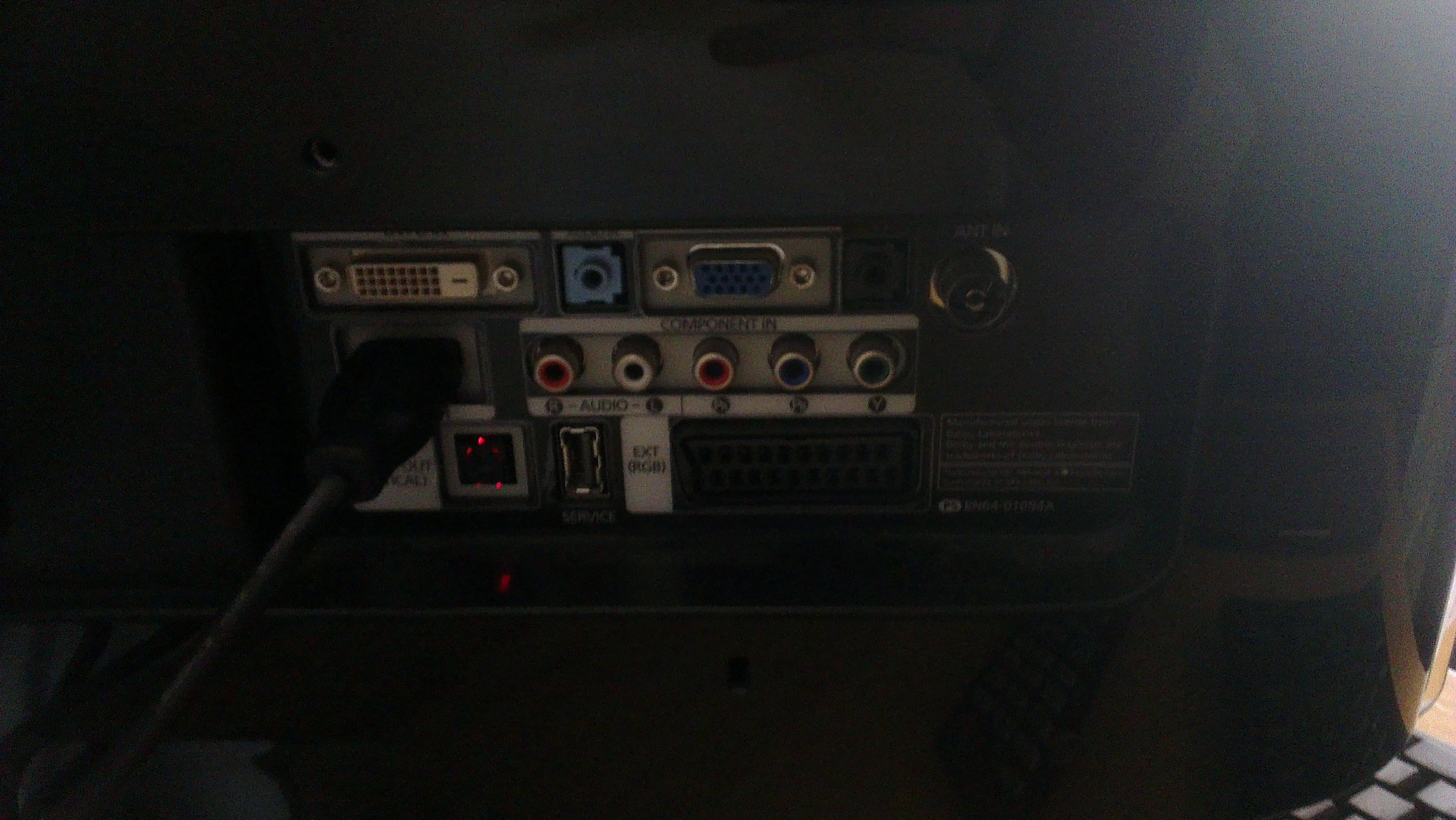

Ich habe jetzt mal die Screenshots bezüglich Sound und Geräte Manager im ersten Post hochgeladen,hier jetzt mal die Anschlüsse des Monitors (HDMI sieht man nicht,da bereits angeschlossen ;) )

Gute Idee,aber alles schon probiert :( sowohl am Monitor (hat aufgrund der Fernsehfunktion auch eine Fernbedienung mit eigenem Menü) als auch im Sound-Menü bei Windows...

dein TV hat ja eigenen Lautsprecher eingebaut, also müsste alles richtig angeschlossen sein . Kannst du in den Einstellungen bei deinem TV den HDMI Port was zuweisen, z.B. Receiver, DVD ,PC usw. ? auf jeden Fall kann ich beim meinem Samsung TV das einstellen , nur bei HDMI ----> PC hab ich dann Sound über PC
Ich I*diot,bin aufgrund einer Anleitung (es gab bereits bei anderen Personen Probleme bezüglich der Auflösung bei diesem Monitor) bei HDMI auf "DVI-PC" und nicht auf "PC" gegangen,wurde mir so gesagt.
Voila,der Ton ist da!!!!
Habe es jetzt auf PC umgestellt,vielen vielen Dank für die Hilfe!!!
