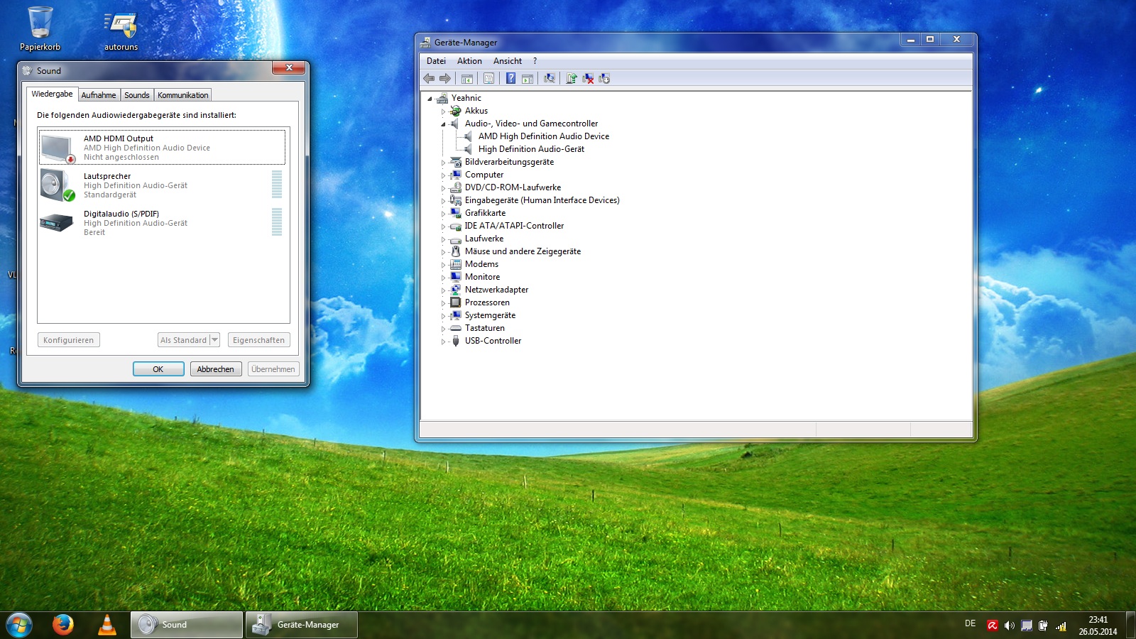

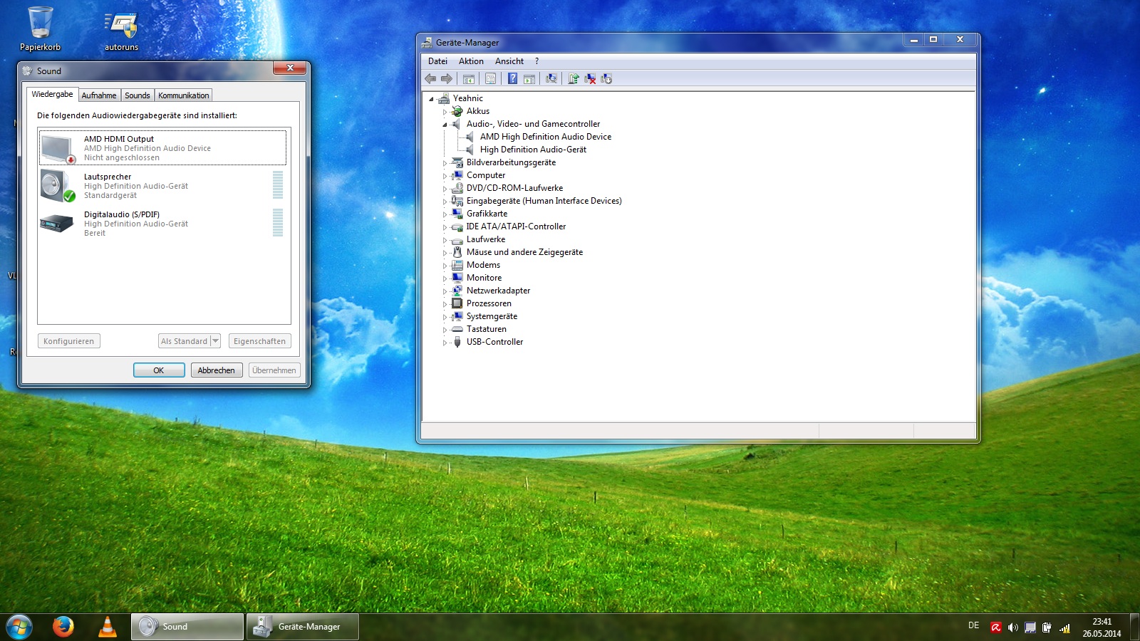

So ich habe den passenden Treiber installiert, neugestartet und das HDMI-Kabel neu eingesteckt. Leider kann ich trotzdem immer noch nicht den HDMI-Anschluss auswählen.. ich habe hier mal einen Screenshot gemacht:
Hast Du denn auch den externen HDMI Ausgang für den Monitor aktiviert, evtl mal mit den FN + Fxx Tasten probieren um beide Ausgänge zu aktivieren. Normal wird ja nur Bild mit Ton ausgegeben über den HDMI Ausgang, teste es doch mal wenn Du den an einen TV/ext Monitor mit HDMI ansteckst.
Kannst das auch mal markieren und auf Eigenschaften drücken, was kommt dann, bei mir steht bereit.

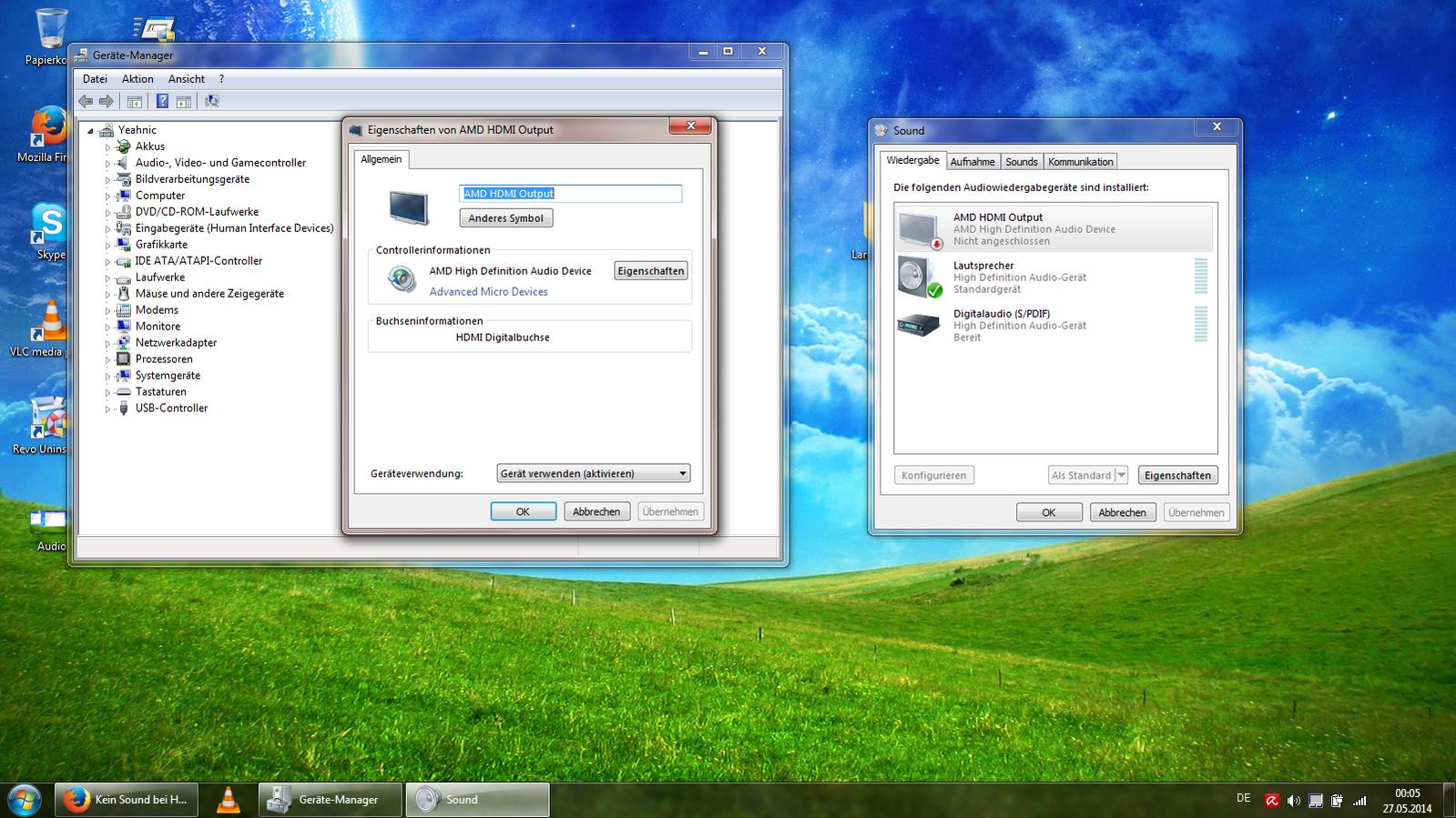

Nur nochmal als Info, damit wir nicht aneinander vorbei reden: Ich möchte meinen Laptop über HDMI mit einem Receiver verbinden, damit ich Musik über die Boxen hören kann. Auf dem Receiver ist alles richtig eingestellt, hab es schon mit einem anderen PC getestet. Hier die Eigenschaften:
Damit wir uns richtig verstehen, es ist doch ein Notebook, der HDMI Port ist für einen externen Monitor gedacht, wenn der Ausgabeadapter nicht aktiviert ist, geht da auch nix raus. Deshalb sollst Du es ja auch erst mal an einem Monitor/TV ausprobieren ob überhaupt etwas rauskommt. Wenn auch kein Bild kommt, wird wohl auch kein Ton ausgegeben werden. Nun verstanden?

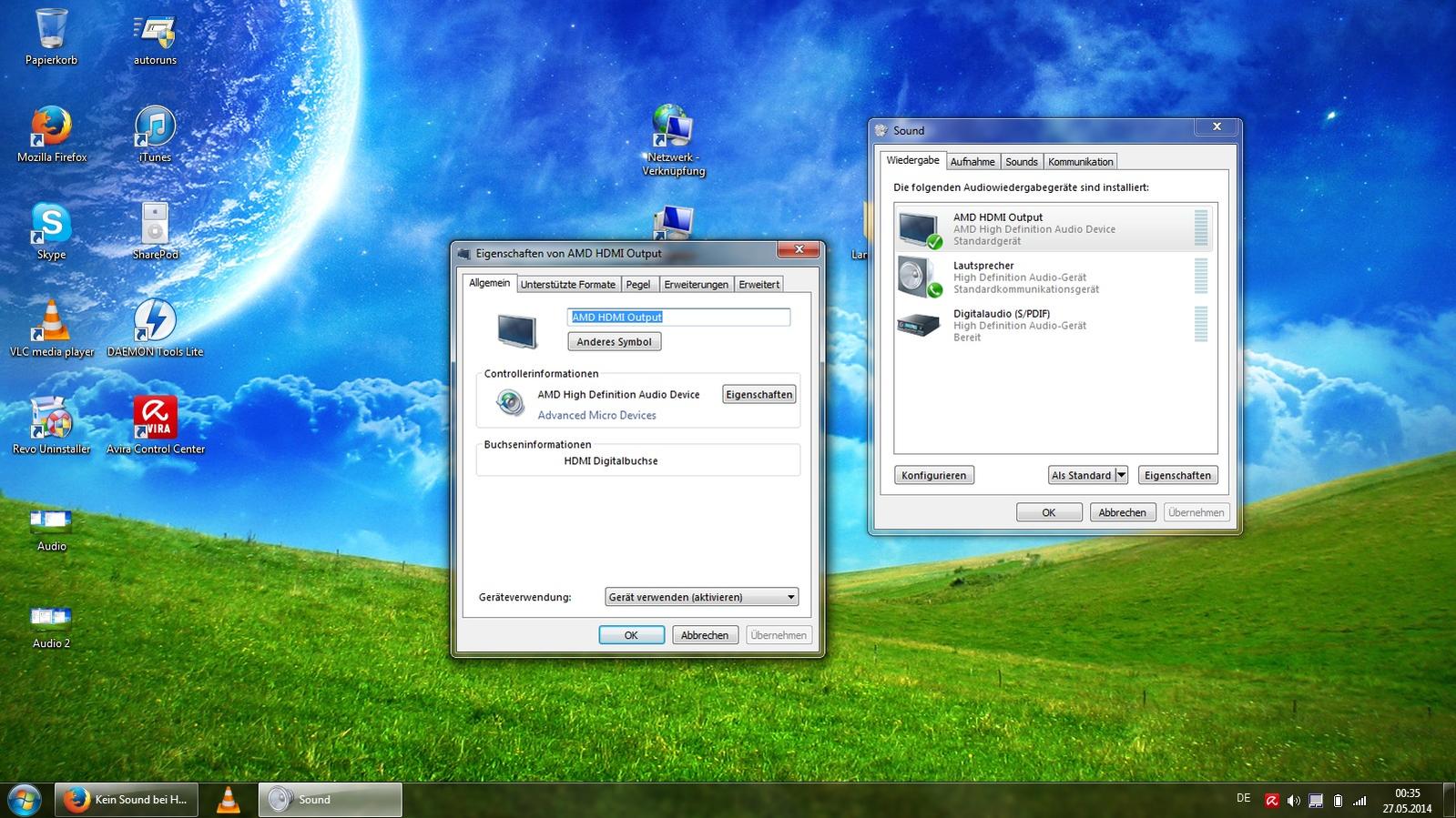

Hab nun meinen Laptop an meinen Fernseher angeschlossen. Hatte sofort Bild + Ton.
