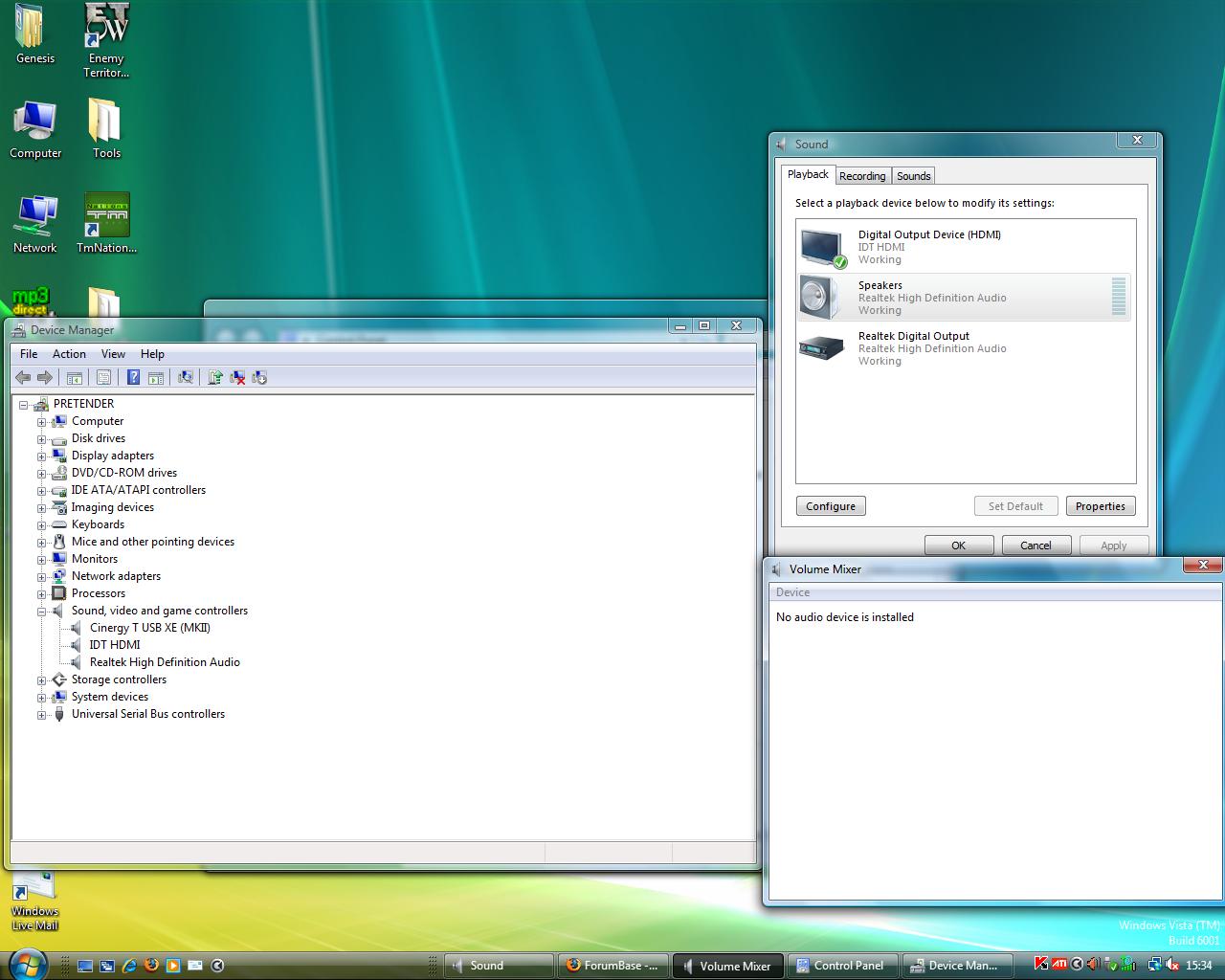

habe Vista SP1 .
Seit einiger Zeit habe ich keinen Ton mehr. Habe schon alle Treiber von Realtek erneuert. Gleiches Bild. Kein Ton. Abgesichert modus alle Soundtreiber deinstalliert und neustart und neue Treiber installiert. Habe Realtek HD Soundkarte und ATI 3850 PCi Grafikkarte. Schon alles getestet kein Erfolg. Er zeigt mir weiterhin an. Der Volume Mixer sagt mir an, das ich keine Soundkarte habe . Auf der gleichen Platte habe ich XP dort läuft alles ohne Problem. Möchte ungerne deshalb alles neuinstallieren
Hi, daß Problem hatte ich auch nach Installation des SP1. Meine X-Fi Music wurde auf einmal nicht mehr erkannt. Habe die Treiber einfach nochmal installiert. Seitdem ist wieder alles ok.
mehrfach neuinstalliert. keine besserung. Problem liegt so wie es aussieht das der Audiodienst nicht gestartet werden konnte, da ein anderes Programm dies verhindert.
