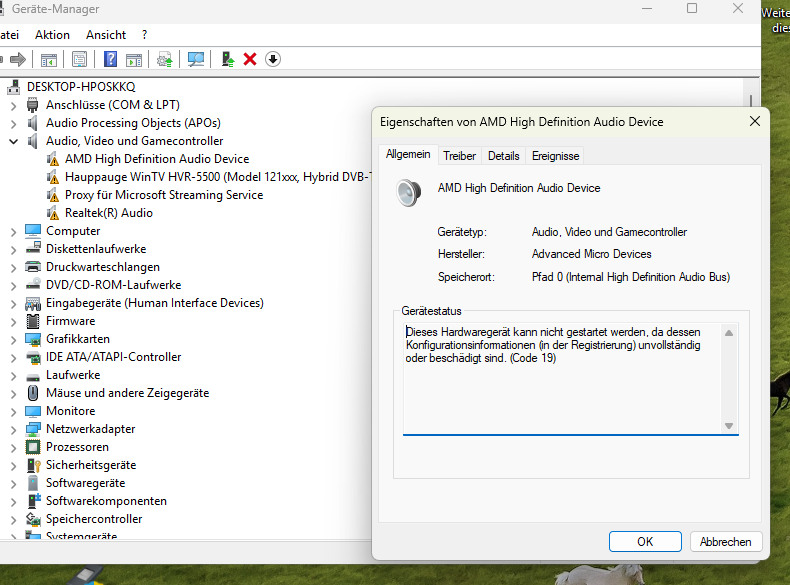

Die Kamera wurde NICHT erkannt, tauchte im Gerätemanager nicht auf ( allenfalls als unbekanntes Gerät)
und meine ganzen anderen Sountreiber wurden deaktiviert.
Die Kernisolierung von Windows "schimpfte" ob der Speicherintegrität.Ich schaltete sie probeweise aus, ,damit ,
so spekulierte ich , die Kamera doch noch erkannt wird, und ich sie somit wieder komplett deinstallieren könnte.
Das klappte so teilweise , die Kernisolierung lies sich wieder einschalten, aber mein Sound bringt weiter die obigen Fehler.

Da die Geräte im Gerätemanager mit einem Ausrufezeichen erscheinen, legt ein Treiberproblem nahe.
Wenn das Problem aber erst mit Installation der Logitech Cam aufkam und vorher alles funktionierte und keine Problemgeräte im Gerätemanager auftauchten, hast Du eigentlich die Ursache bereits gefunden.
Was passiert denn, wenn Du die von Windows angebotenen Treiber installierst?
AMD High Definition Audio Device ist die Soundausgabe der Onboard-Grafik, Realtek Audio ist der OnBoard Sound des Mainboards.
Also mit DDU im abgesicherten Modus alle Realtek-Sound und AMD Grafiktreiber entfernen und dann sehen ob man die im Normalmodus installiert bekommt.
