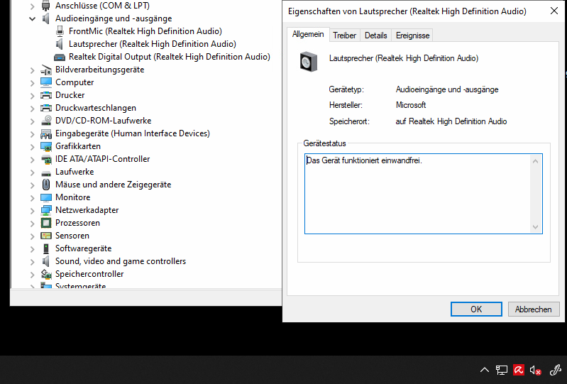

seltsames Problem.
Unter Windows 10 wird angezeigt es wäre kein Audiogerät installiert, was es aber ist.
Im Gerätemanager steht "Das Gerät funktioniert ordnungsgemäß"
Deshalb die üblichen Dinge gemacht, also Treiber aktualisiert, Gerät deinstalliert und neu gestartet, repariert mit sfc.... bringt nix.
Jedes mal wenn man auf den kleinen Lautsprecher mit dem roten x klickt startet die Problembehandlung,
Diese kann aber nichts lösen bzw. nichts identifizieren, da Windows Audio oder Windows Audio Endpunkt Dienst nicht gestartet wären, sind sie aber.Ein Neustart der Dienste bringt ebenfalls nichts. Also dachte ich es liegt an der Hardware oder an Windows selber, deshalb mal Linux gestartet, geht alles.
Also hab ich ein Inplace upgrade auf die Version 2004 gemacht. Hat leider auch nichts geholfen.
Hat jemand noch eine Idee was ich machen könnte ohne den Versuch einer Neuinstallation?
Mainboard: ASUS Z79 OC Formula
OS: Windows 10 2004
Audio: Realtek
Danke :)
Hast du das richtige Ausgabegerät ausgewählt?
jedes mal wenn man auf den kleinen Lautsprecher mit dem roten x klickt startet die Problembehandlung,
Wie ich geschrieben habe wird das Lautsprechersymbol mit einem x markiert und der Tooltip sagt mir es ist kein Audiogerät installiert. Es gibt also nichts zum auswählen.
Un das obwohl im Gerätemanager alles richtig installiert ist, selbt ein zum testen angesteckter USB Lautsprecher ist nicht auswählbar.
Den hab ich wieder abgezogen, deshalb ist er auf dem Bild nicht zu sehen.

Den Problemassistenten schon gestartet? Das ist ein Problem mit dem Windows Audio System. Nicht mit der Soundkarte. Auch etwas wenig Soundkarten. Deine GPU sollte da auch auftauchen, bei den Audiogeräten.
Stimmt. Ich hatte die auch mit deinstalliert. Fällt mir jetzt erst auf wo Du es sagst daß die nicht mehr da ist.

Alle Audiogeräte im Gerätemanager einmal deinstallieren und von Windows neu erkennen lassen hat nicht geholfen?
Du hast nicht zufällig per DDU oder ähnlichem den Grafiktreiber erneuert? Nicht vergessen, auf der Graka kann auch ein Audiogerät sitzen, wenn sie eine HDMI-Schnittstelle benutzt...

Eine Upgrade-Installation löst nicht zwingend jedes Treiberproblem. Besonders, wenn das Upgrade einen aktuellen Treiber findet, der jedoch "kaputt" ist. Da wird Windows dann nämlich keinen neuen Treiber installieren weil der aktuelle ja da ist.
Sprich alle Geräte mal rausschmeißen bzw. nach geänderter Hardware suchen lassen, das Windows die Treiber neu installiert bzw. einfach auch mal mutwillig einen "alten" Treiber installieren um dann anschließend wieder auf den aktuellen upzugraden kann durchaus helfen.

Im Geraetemanger alles rauskicken was zu der Realtek-(Sound)Karte gehoert.
Den Treiber vom Bretthersteller laden und verwenden.
Half bei mir. Zwar mit nem anderen Brett aber auch Realtek.
SFC und DISM kann auch gemacht werden.

Was Dir aber die alten Treiberlinge u.U. nicht zurueck bringt.
nierewa schrieb:
was könnte ich dann machen außer Neuinstallation?
Das System offline vom REALTEK-Krams "befreien" und mit den "alten" Treibern fuettern.
Das meint alles finden in der Registry, Treiberdateien etc. aus den entsprechenden Ordnern loeschen, Inf loeschen aus den entsprechenden Ordnern etc., Dienste deregistrieren und loeschen.

Ich habe alles was Realtek ist entfernt, Treiber Registry usw.
Alte Treiber wieder installiert.... gleiches Problem.
