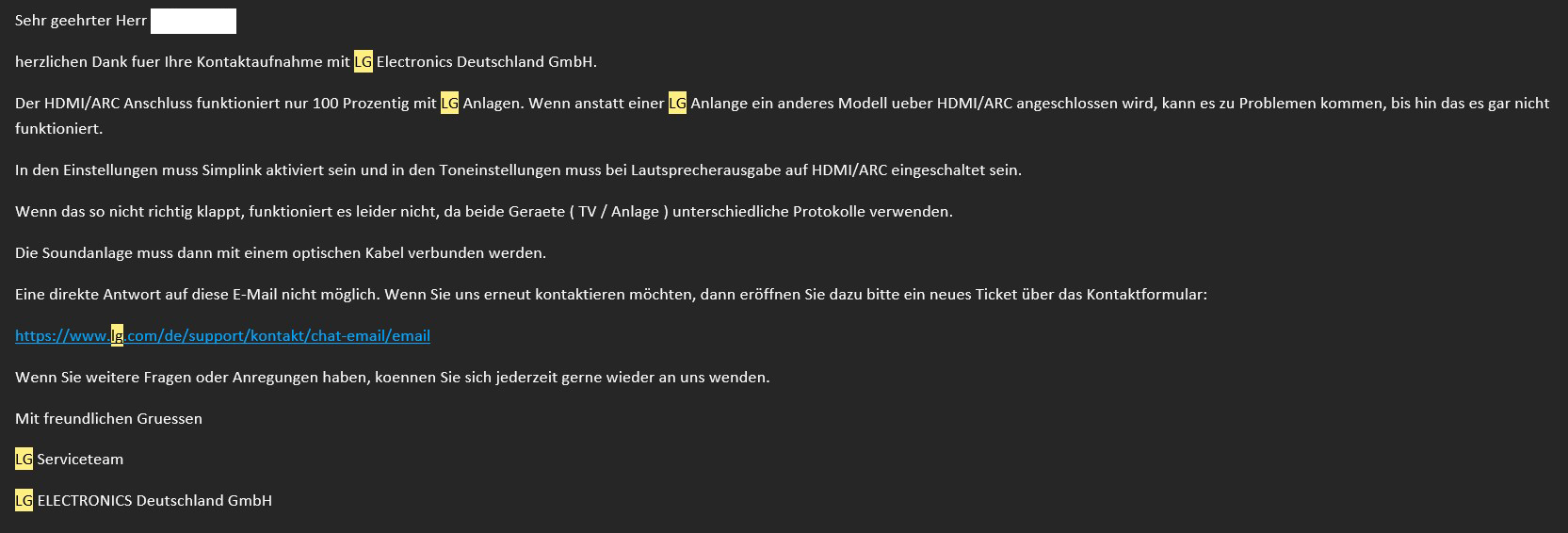

Ich hatte den LG-Support angeschrieben aber ich hätte ahnen sollen, dass das ein Schuss in den Ofen wird. Der hat mir zurückgeschrieben, dass ein LG-Fernseher auch nur mit einer LG-Soundanlage sauber funktioniert und das wenn man eine Soundanlage von einem anderen Hersteller nimmt, es schon angehen kann, dass diese gar nicht funktioniert :lol: (und dafür bekommen die Support-Mitarbeiter von LG wirklich Gehalt...).

Oh man, das ist ja eine nette Abfuhr von LG.
Hast du schon einmal das HDMI Kabel getauscht? Oder es tatsächlich, nur zum Test mit einem optischen Kabel versucht? Hast du die Möglichkeit eine andere Soundbar zum testen anzuschließen, um einen defekt des HDMI Ports an dieser auszuschließen?
Alternativ ist die Soundbar ja erst 6 Wochen alt, du könntest Sie beim Händler gegen eine neue tauschen.
