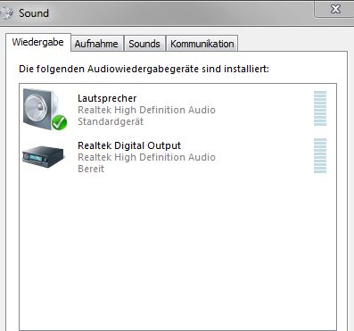

Soundkarte sollte als Standardgerät ausgewählt sein, siehe Screenshot.

Im OS sieht doch alles soweit gut aus... Ich bleibe bei so einem alten Board beim Hardware Bauteile Defekt evtl. der Verstärker Chip direkt für die Ausgänge nach der D/A Wandlung!?

Siehst du einen Ausschlag bei Soundausgabe?
Jepp, ist da!
Das war keine Frage an mich, oder?

Nein das war eine Feststellung. Bei Treiberproblemen oder defektem Realtek Chip würde er ja gar nicht anwählbar und mit eingestecktem Stecker (also aktiv) in der Sound Übersicht in deinem geposteten Bild so auftauchen.
Wenn unter der Linux Live CD auch kein Ton kommt dann ist ein Bauteil in der Kette hinter dem Realtek Chip defekt, ansonsten würde ich mal das Windows 7 neu installieren wenn er unter Linux Klang am Schallwandler ausgibt.
