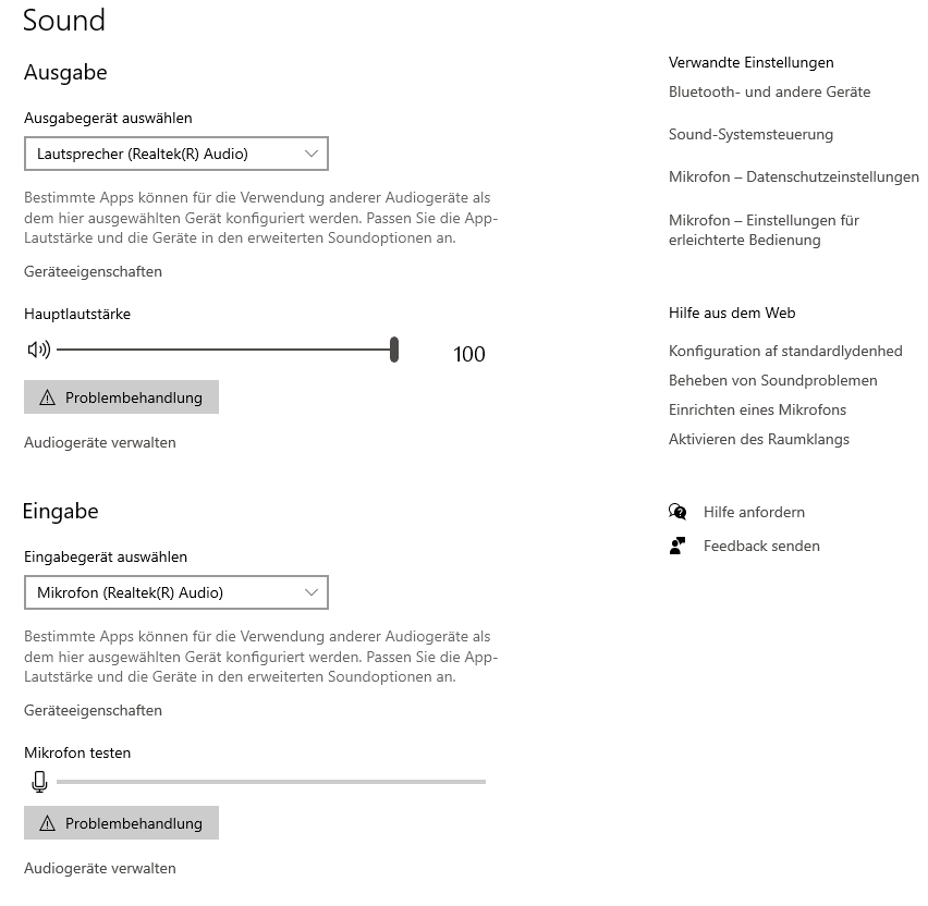

Screenshots vom Geräte Manager und den Audio Einstellungen
Screenshot vom gesamten Geräte Manager oder nur der Audio Part?

LandoQalrissian schrieb:
