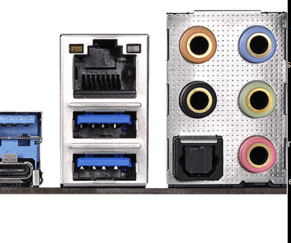

Es steckt alles richtig. Per Aux hinten am Mainboard.

Eben. Ich tippe auch auf ein falsch gestecktes Kabel.
Hast du Front Audio? Da mal was einstecken und testen.
Edit:
Kabel steckt in Grün?
