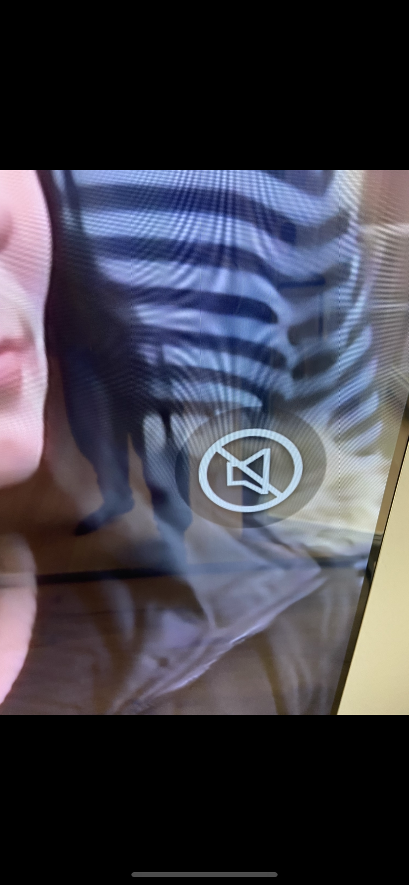

Ich habe ein Problem mit dem verbinden meiner Spundbar mit dem TV per HDMI.
Ich habe einen LG OLED77C27LA TV und habe eine Teufel Cinebar 11 Duett 2.1 angeschlossen. Mit einem HDMI Kabel verbunden. Im TV bei HDMI ARC und beim Teufel HDMI TV. Im TV ist SIMPLINK und in der Soundbar CEC aktiviert.
Anfangs hat alles super funktioniert. Sound wurde angespielt. Dann ist immer mal wieder die Verbindung abgebrochen. Nun hat ein erneutes Verbinden nicht mehr funktioniert. Es wird nun kein Sound mehr angespielt. Es kommt nur dieses graue Soundzeichen. Siehe Anhang.
Kennt jemand dieses Problem?
Mit einem optischen Kabel wird der Sound angespielt.
Ich weiß nicht mehr weiter.
Tv habe ich zurückgesetzt. Ist evtl die Soundbar defekt?
Vielen Dank im Voraus.
Gruß Tilly
Das ist das Ton Aus Symbol vom TV. Mal mit der Fernbedienung den Ton wieder einschalten... ;)
Beim C2 auch mal den Audioausgang prüfen: Audio - > Audioausgabe -> Kabelgebundene Lautsprecher verwenden -> HDMI (ARC)-Gerät
Das habe ich auch gedacht. Der TV ist nicht lautlos. Das habe ich schon geprüft.
Mal kommt dieses Zeichen, mal sieht man auf dem Display der Soundbar wie die Lautstärke mit der Fernbedienung verstellt wird. Aber es kommt kein Ton…
Ist mal so, mal so :-(
HDMI Kabel schon gewechselt?
