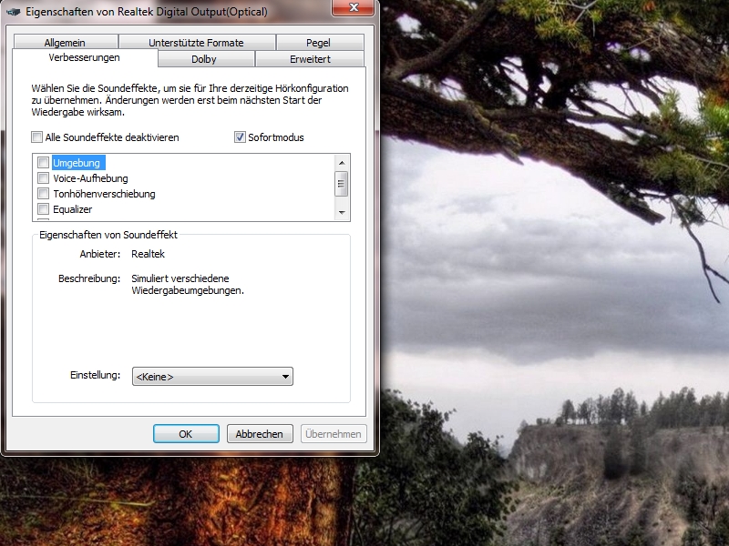

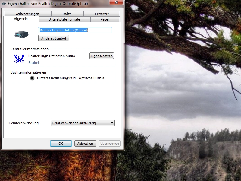

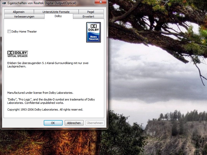

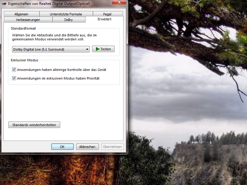

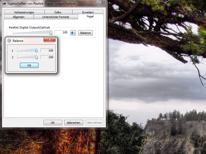

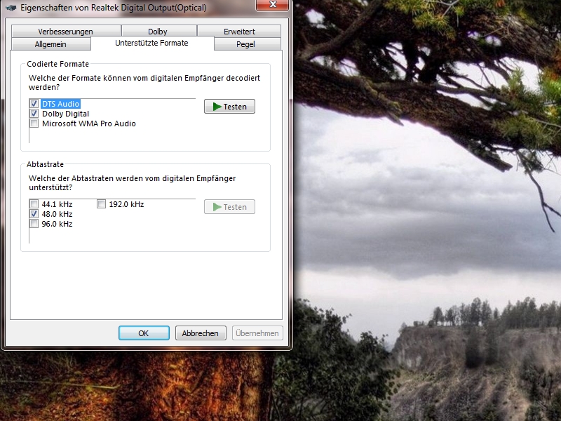

Hier die Einstellungen, egal was ich Einstelle es kommt einfach kein Ton.. Ich bin echt Ratlos nun habe ich per Cinch auf 2.1 laufen, die Decoderstation 3 lässt es zwar auf allen Boxen zugleich spielen es ist aber kein 5.1.. Dies geht ja nur per Optischen Anschluss.. Und Kabel habe ich getauscht, habe zwei Opti. Kabel eins für die Xbox und eins für den Pc aber beide Kabel funktionieren ohne Probleme.
Das war nicht ganz das was ich meinte (das sieht übrigens soweit OK aus). ;)

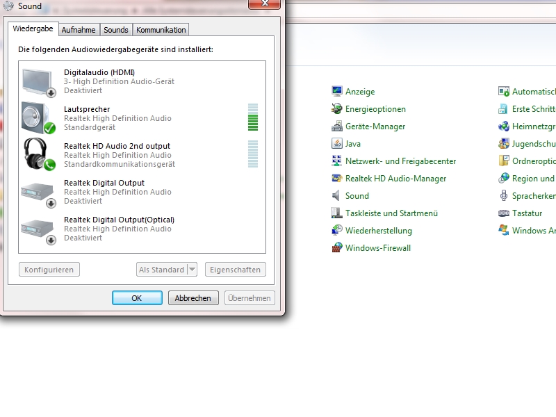

Geh mal 'Start' -> 'Systemsteuerung' -> 'Sound'. Schalte die nicht verwendeten Geräte weg und mach davon einen Screenshot.

Bei dem Bild hatte ich nur über Analog an weil ich ohne Musik nicht mehr konnte.
