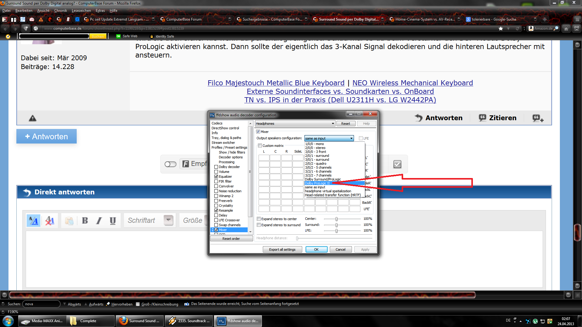

Evtl. gibt es noch andere Möglichkeiten, als ffdshow - keine Ahnung. Jedoch damit geht es 100%. Du sagst in dem Mixerfenster halt (sieh Screenshot), dass er alles als Dolby Pro Logic II ausgeben soll. Deinen Onboard Sound, Windows etc. lässt du wie er ist, auf Stereo.
ffdshow wird dann beim Abspielen die 5.1 Spur AC3, DTS, FLAC oder was auch immer, in Dolby Pro Logic umwandeln. Deine Anlage stellst du nun ebenfalls auf Pro Logic - was hoffentlich auch möglich ist.
Alles was nun im Film von hinten kommt, wird auch nur aus den hinteren Lautsprechern kommen - anders als bei all den virtuellen surround Modi. Die Matrix, die im Screenshot zu sehen ist, würde es sogar erlauben, die vorderen Lautsprecher stumm zu schalten und nur die hinteren anzulassen. Obwohl es nur 2-Kanal Stereo ist, kannst du auch die Surroundkanäle unabhängig beeinflussen. So kannst du gut gucken, ob auch alles richtig funkioniert.
Wichtig: Windows/Realtek muss auf Stereo stehen! Stellst du 5.1 oder was anderes ein, wird ffdshow automatisch die hinteren Lautsprecher benutzen wollen, die ja aber am PC gar nicht existieren. Sie sind an deiner Anlage angeschlossen und nicht an deinem PC.
Die Verbindung zur Anlage muss Stereo sein und Windows muss Stereo laufen. Nur ffdshow stellt man auf Pro Logic und die Anlage selbst natürlich.

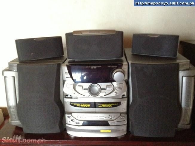

So habe ich schon vor 15 Jahren Pro Logic vom PC zur meiner vom Express-Zeitung-Austrage-Geld gekauften Kenwood XD-951 Kompaktanlage für 1099DM übertragen - damals allerdings mit AC3Filter, statt ffdshow.
