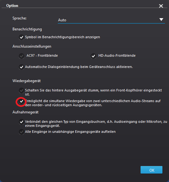

Das Frontpanelheader hat Signalleitungen zur Erkennung ob ein Kopfhörer bzw. Mikrofon eingesteckt ist oder nicht. Wenn die nicht angeschlossen oder fehlerhaft sind, funktioniert evtl. die Umschaltung von Gehäuse zu MB-Anschlüssen nicht.
Umgehen kann er das in dem er die Umschaltung deaktiviert:

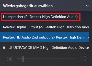

Und dann den Audioausgang selbst festlegt:
Ich dann kann wie hier zu sehen dann zwischen Mainboardanschluss (hier als Lautsprecher konfiguriert), Toslink, Frontanschluss (2. Ausgang), sowie dem per Displayport angeschlossenen Monitor wählen.
