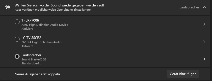

Es geht einfach nur darum: muss ich für mein Vorhaben die volle iGPU-Treibersuite installieren oder lässt sich der Onboard-Ton via Mainboard-HDMI auch ohne aktivierte/installierte iGPU entlocken?
Mit aktivierter GPU und installierten Treiber (man muss ja nicht die ganze Software-Suite installieren, es reicht der Treiber) kann man es jedenfalls auswählen^^

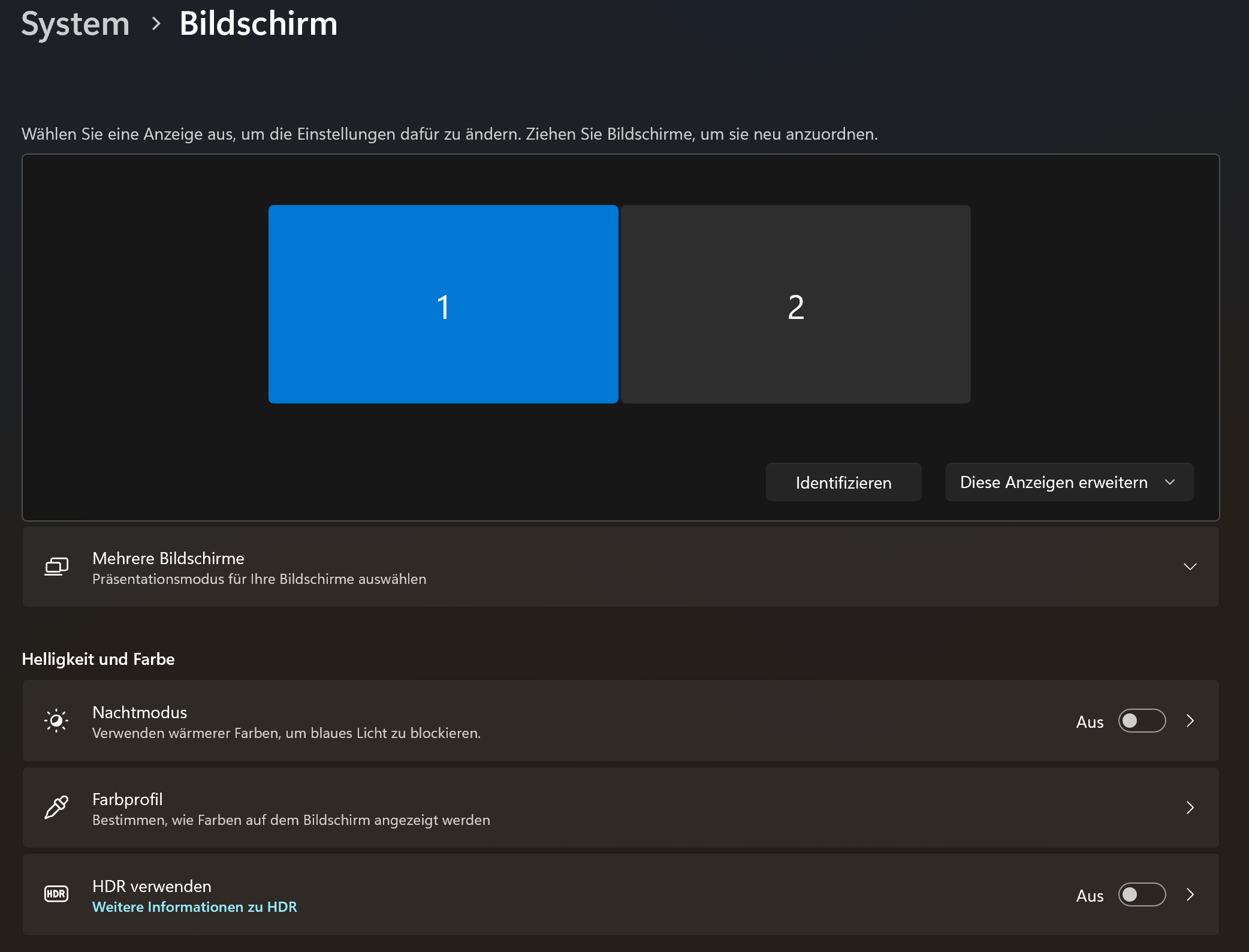

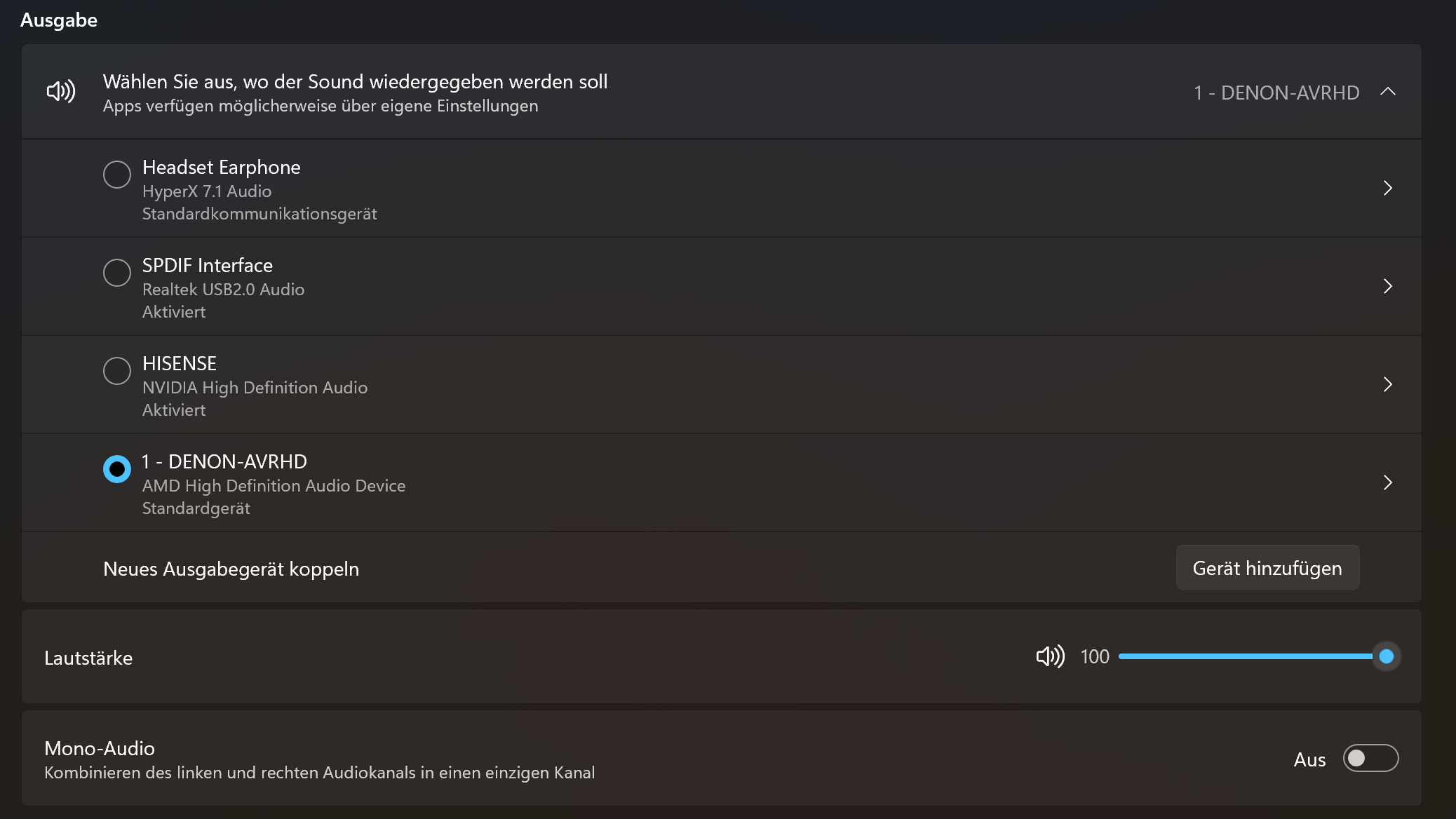

Update:
"Driver Only"-Installation (find ich witzig, es gibt auch noch "Minimal" aus Auswahl... wo soll da denn der Unterschied sein ?! :D ).
Um das eigentliche Problem mit dieser Methode aber nochmal zu verdeutlichen:

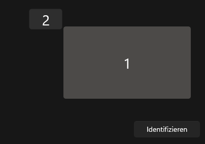

Man sieht nun, dass zwei Bildschirme "erkannt" werden. Der AV-Receiver wird, obwohl kein Bildschirm angeschlossen ist, aufgrund seiner EDID-Informationen entsprechend als Bildanzeigegerät befeuert. So, also wenn weiterhin Bildschirm 1 und 2 getrennt voneinander angefahren werden, ist der untere HDR-Schalter aktivierbar.
Die Variante "Duplizieren" (also Spiegeln) sorgt dafür, dass keine Maus oder Anwendungen mehr irgendwo am Bildschirmrand verschwinden können - dafür jedoch ist HDR deaktiviert und nicht mehr aktivierbar.

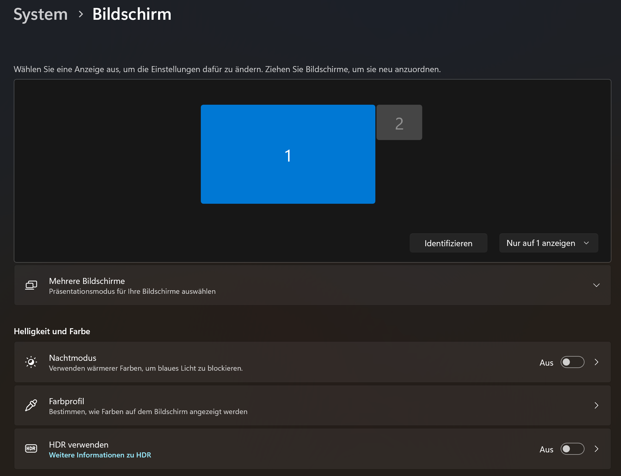

Die dritte Variante, die man sich nun denken könnte, wäre diese hier:
"Nur auf "1" anzeigen" bewirkt jedoch wieder, dass die iGPU komplett - inkl. ihrer Audio-Fähigkeiten - deaktiviert wird. Hier liegt der Hund begraben, denn würden die Audio-Funktionen weiterhin aktiviert bleiben, dann wäre das die ideale Lösung für alle Audio-Enthusiasten, die ein solches Setup fahren. Das sind im Übrigen auch nicht wenige - im Verhältnis zu jenen, die aber einfach nur Kopfhörer oder simple Aktivlautsprecher am PC nutzen, doch wiederum nur eine Hand voll.
