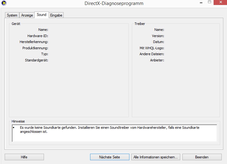

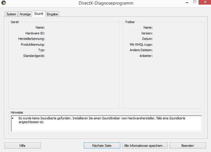

Als ich jetzt gerade die Hardwaredaten raussuchen wollte, ist mir dann plötzlich aufgefallen, dass Windows behauptet, dass dieser PC gar keine Soundkarte hätte. Das hier sind auf jeden Fall die Systeminformationen, die Windows mir ausgespuckt hat.

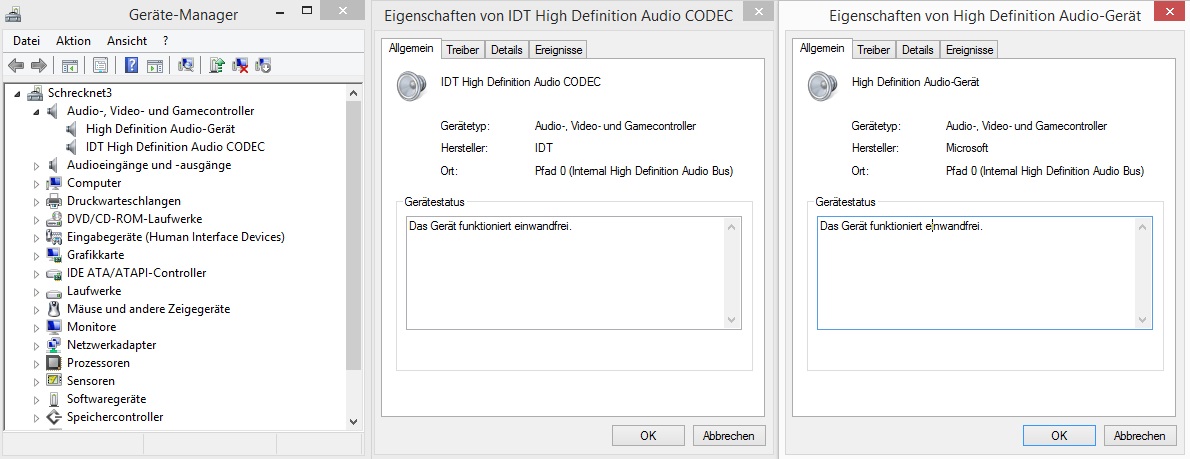

Im Geräte-Manager stehen unter "Audio-, Video- und Gamecontroller" zwei Einträge, die beide "High Definition Audio-Gerät" heißen. Angeblich sind für beide die Treiber aktuell.

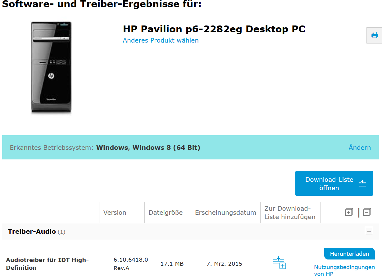

Auf der HP-Seite gibt es leider keinen Treiber für Windows 8.1. Wenn ich versuche, den Treiber für Windows 7 zu installieren, dann erhalte ich eine Fehlermeldung, die sagt: "Ihr System erfüllt nicht die Voraussetzungen für das Betriebssystem. Aktualisierung wurde abgebrochen. (9998)"

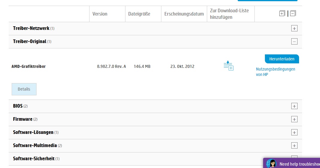

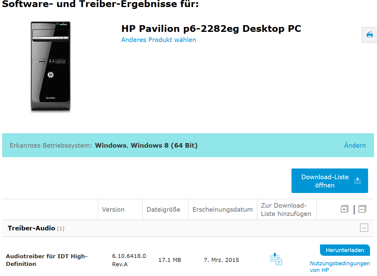

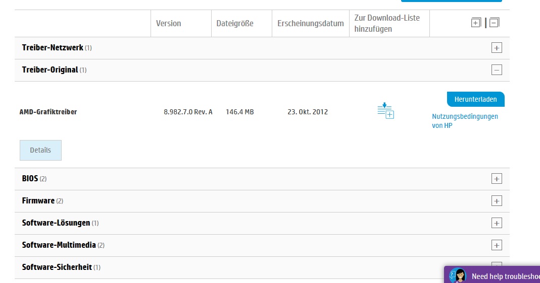

@ rainer p: Oh man, das ist ja echt gruselig. Mir wird das nämlich tatsächlich NICHT so angezeigt, wie es bei dir aussieht. Bei mir sieht die Download-Liste unten auf der Seite SO aus:
Vielleicht findest Du den Treiber, wenn Du die Bezeichnung googlest. Auf meinem Desktop hatte ich das gleiche Bild wie Du. Mein Screenshot stammt von meinem Windows 8.1-Laptop.

Ich habe den sp70787 nun erfolgreich installiert, aber es klappt leider immer noch nicht.
Windows behauptet immer noch, der Computer würde keine Soundkarte besitzen.

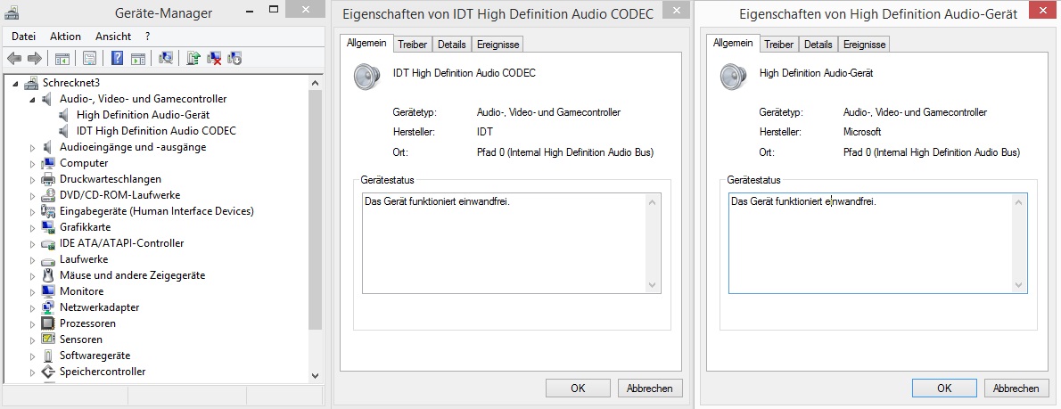

Der Geraetemanager ist eher aussagekraeftig.
BFF
Im Gerätemanager hat sich tatsächlich etwas getan. Einer der beiden Einträge hat sich verändert:

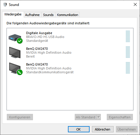

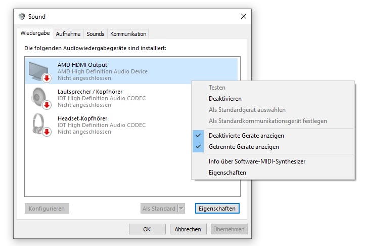

Bitte stelle doch mal einen Screenshot von der Sound-Systemsteuerung ein, wenn die Trust-Boxen eingestöpselt sind. Es klingt fast so, als wäre der Onboard-Sound nicht als Standardgerät ausgewählt.
So sieht es bei mir gerade aus, die USB-Soundkarte ist als primäres Wiedergabegerät definiert:
803286

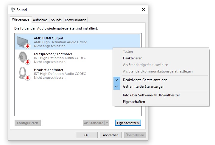

Ah, da wollte ich tatsächlich auch noch nachschauen, kannte aber die genaue Bezeichnung für dieses Menü nicht und ich bin noch nicht so ganz vertraut mit Windows 10.
Also wenn ich die Boxen angeschlossen habe, dann sieht es so bei mir aus:
