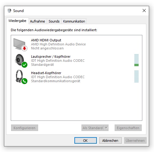

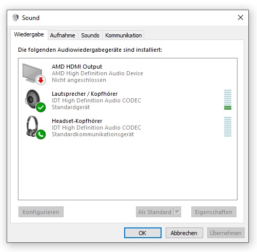

Im Kontrast zum letzten Bild habe ich hier noch mal einen Screenshot von der Sound-Systemsteuerung gemacht, während die MP3-Player-Kopfhörer angeschlossen sind:
