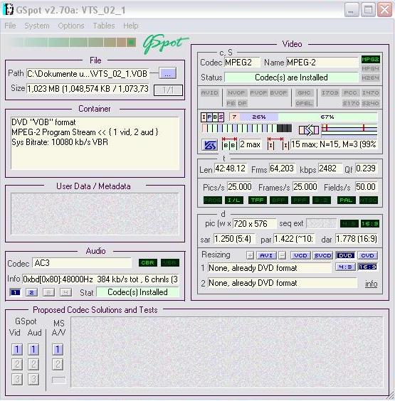

im Anhang habe ich mal das Bild von GSpot hochgeladen.
Wenn du deine VOB in GSpot lädst, sollte das etwa so aussehen. Achte darauf, das unter Container genau dasselbe steht. Unter Audio muss nicht eine ac3 drinn sein aber Codec(s) Installed muss dort stehen. Unter Video sollte oben MPEG2 und auch Codec(s) Installed stehen. Alles andere ist erstmal nicht so wichtig.
Sollte etwas anderes bei dir angezeigt werden, teile das mit, indem du auch so ein Bild hochlädst.

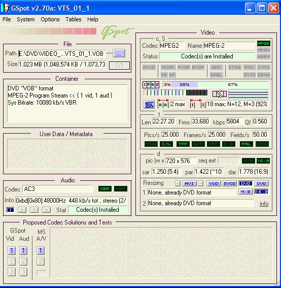

sooo, ja müsste richtig sein ;)
