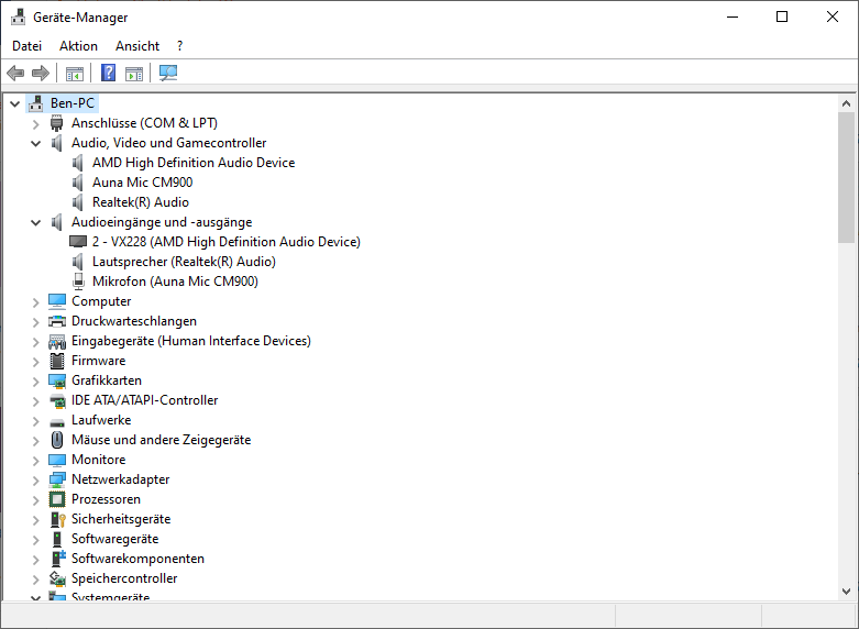

win+R dann tipp rein: devmgmt.msc
schick ein foto davon

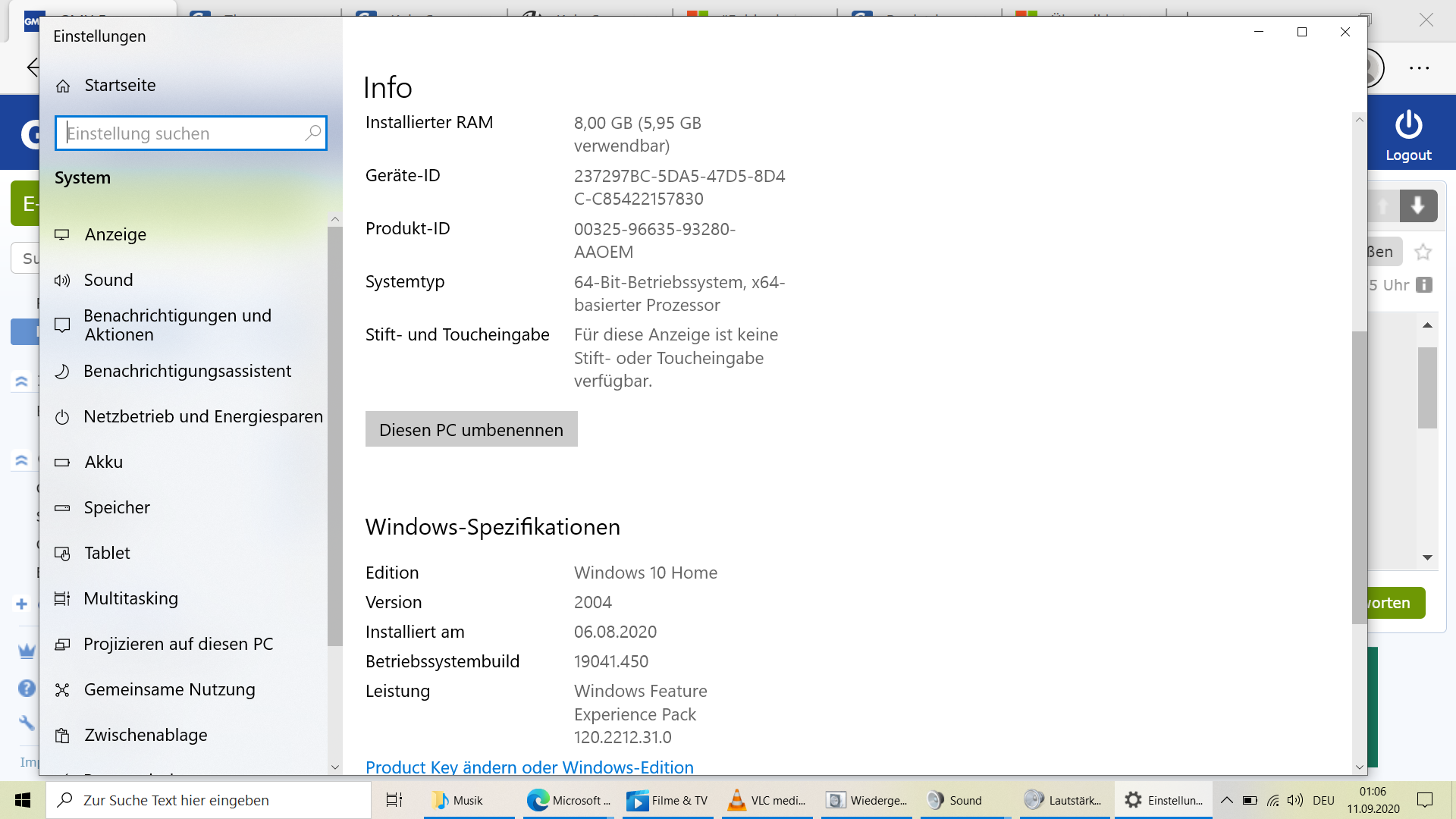

Welche Windows 10 Version hast du? Es gibt zwei verschiedene Audiotreiber, je nach Win 10 Version: alles bis 1703 ist der ältere Treiber. Wenn du regelmäßig Updates gemacht hast, ist es der neuere, also ab RS3 / Build 1709.

Das "AMD High Definition Audio Device" ist der integrierte Soundausgang der Grafikkarte (für HDMI) und sollte damit in Ordnung sein.

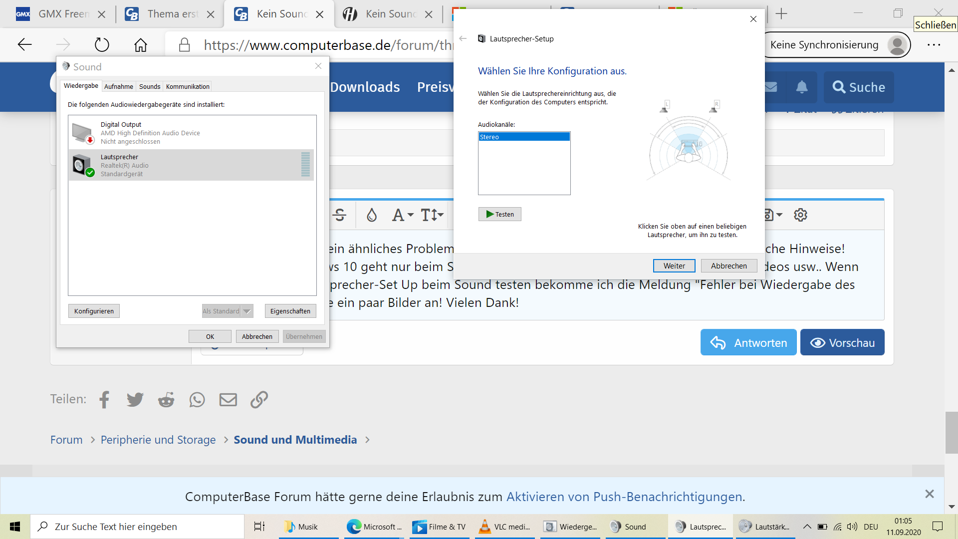

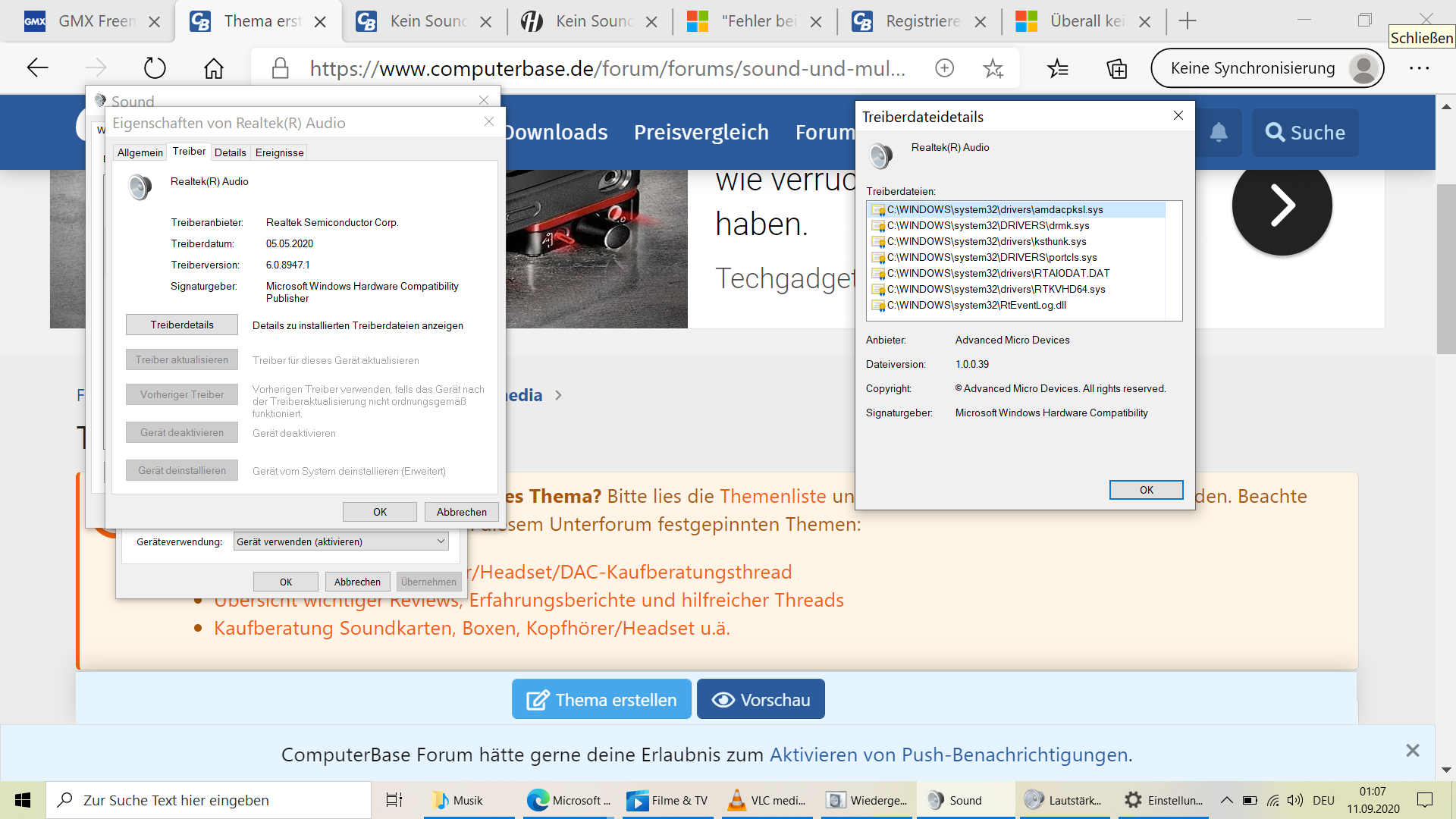

Ich glaube ich habe ein ähnliches Problem. Bin kein Super-Auskenner und bin dankbar um einfache Hinweise!
Sound unter Windows 10 geht nur beim Skypen, nicht bei youtube oder beim Abspielen von Videos usw.. Wenn ich. Unter dem Lautsprecher-Set Up beim Sound testen bekomme ich die Meldung "Fehler bei Wiedergabe des Testtones". Ich hänge 3 Screenshots an! Vielen Dank!
