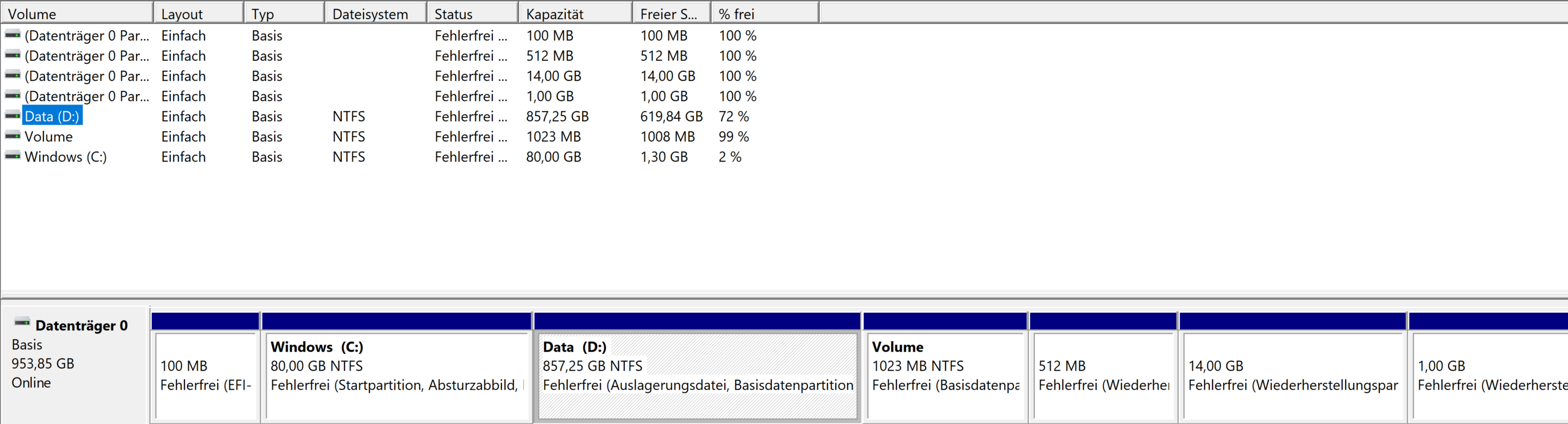

Da muss noch mehr gemacht werden!
Die erste Spalte der Datenträgerverwaltung unter "Volume" ist zu schmal. Da kann man keine Partitionsnummern erkennen.
Man kann die 3 Partitionen hinter D: löschen und zu D addieren.
Dazu muss erst die aktive Wiederherstellongspartition ermittelt werden
Das geht mit
C:\Windows\System32>reagentc /info
ergibt:
WinRE-Status: Enabled
WinRE-Ort: \\?\GLOBALROOT\device\harddisk0\partition4\Recovery\WindowsRE
Davon einen Screenshot erstellen oder nur den Text markieren, kopieren und hochladen
Wenn du die Änderung über den Reiter "Pfad" vornimmst, wird das ganze Verzeichnis nach D: verschoben und nicht kopiert!
Die hiberfil kann man über den powercfg-command gefahrlos löschen
Das Programm brauchst du erst einmal nicht!
Erst einmal die verwaisten Wiederherstellungspartitionen löschen!
Das ist mit Bordmitteln möglich!
Entweder einen neuen Screenshot der Datenträgerverwaltung oder
cmd (admin)
diskpart
sel disk 0
list par
exit
und davon einen Screenshot

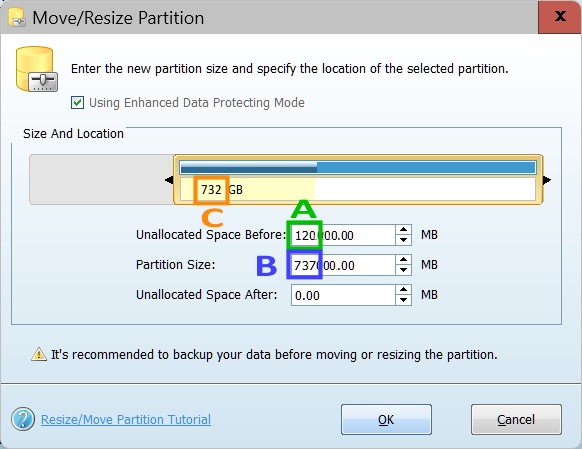

Du klickst die Partition D: mit der rechten Maustaste an und wählst MOVE /Resize.
Schiebe die linke Pfeilspitze (vor C) soweit nach rechts, daß im Feld A "Unallocatet Space Before" ca. 120 000.xx steht.
Im Feld B "Partition Size" sollte 737 000.xx stehen oder so.
Daß im Feld C etwas anderes steht, lassen wir außer acht.
Das sollte ungefähr so aussehen:

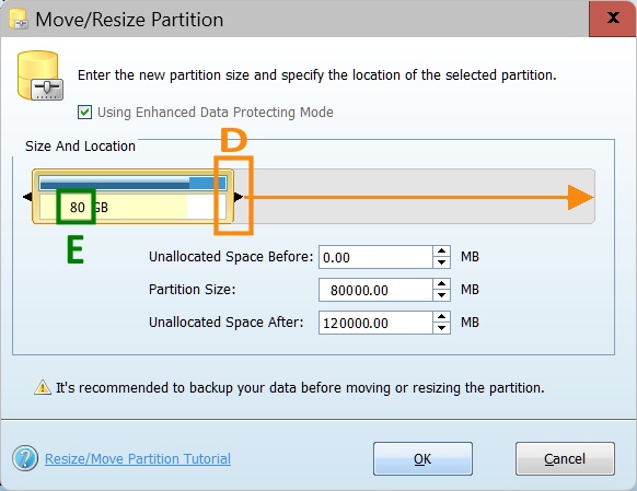

Nach OK klickst Du die Partition C: rechts an.
Vor Verschieben der Partitionsgrenze
Verschiebe den rechten Rand D der Partition soweit nach rechts, bis er den ganzen Kasten ausfüllt.
Bei E muß dann 200 GB stehen.

Vieles (!) spricht dafür, dass das Gerät so gekauft wurde. Lediglich die 1023 MB hat Jennifer selbst angelegt.
Ich wundere mich nur, dass es bei den Ratgebern niemanden gibt, der die tickende Zeitbombe in der vorletzten Partition zur Sprache bringt.
Das macht heute kein Hersteller mehr. Ein falscher Tastendruck und das Unheil nimmt seinen Lauf. Das muss weg und zwar schnellstens!
Kann ich das vermutlich auch gleich hinzufügen mit diesem minitool oder? Wieso ist das eine tickende Zeitbombe?
