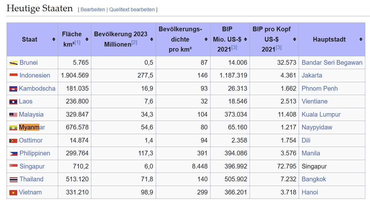

Weyoun schrieb:
Nenn mir mal ein paar solcher "Kuhkäffer" in ...
Bspw. mein letztes Hotel in Tana Ratah im Malaiischen Hochland hatte Glasfaser, ich weiß auch, dass in Brinchang Glasfaser lag.
Ich war auf Bali ebenfalls in mehreren Käffern mit Glasfaser, darunter Lovina, Dalung und Sukasada und Canggu, um mal ein paar bekanntere zu nennen.
Tanah Rata ist immerhin eine 40.000 Einwohner-Stadt und kein "Kuhkaff". Und Hotels sind oftmals besser angebunden als Privatgebäude.
Das ist mit reichlich 1.100 Seelen eine Kleinstadt und schon eher in Richtung "KuhKaff".
Unter "Kuhkaff" stelle ich mit eigentlich Dörfer mit wenigen hundert Einwohnern vor.
Auch in diesen Kuhkäffern liegt hierzulande meist Glasfaser, nur schafft diese es halt nicht bis in die Häuser, sondern nur bis zum VDSL-Verteilerkasten an der statistisch gesehen übernächsten Straßenecke.
