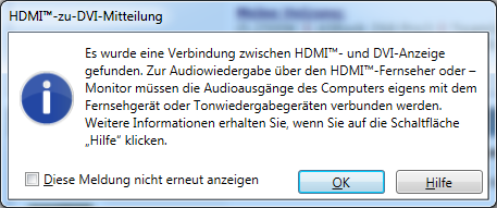

Ok, hab ich gerade gemacht. Kein Unterschied, bekomme übrigens beim anschließen diese Meldung:

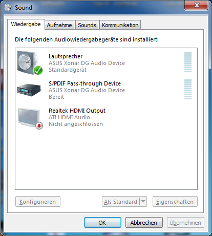

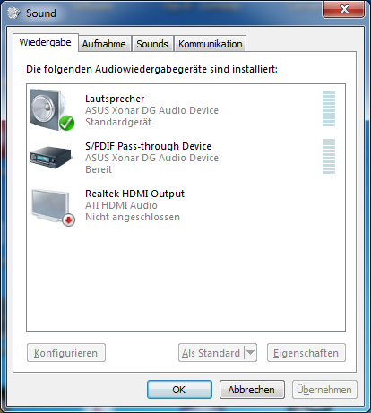

Ok, habe das mal gemacht. Aber eigentlich ist das ja noch der alte (ATI-) Treiber, im aktuellen Treiber-Paket von AMD ist der R273 dabei, glaub ich.
Mit dem R270 sieht es so aus. Der Fernseher wird als Soundausgabegerät immernoch nicht erkannt.

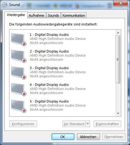

Leider jetzt wieder folgende Sound-Einträge:
Von meinem Fernseher wieder keine Spur. Gibts noch andere Vorschläge?

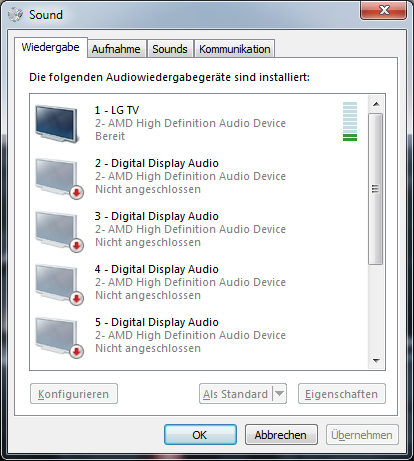

Mittlerweile habe ich auch das Problem verstanden. Der HDMI-Ausgang an meiner Grafikkarte wird nur als DVI-Ausgang erkannt (wieso auch immer), daher ist natürlich keine Soundausgabe möglich.
Wieso das so ist, keine Ahnung.

Über den HDMI-Anschluss gibt er ein Bild aus und informiert mich über meine Möglichkeiten, wie ich an das angeschlossene Gerät noch Ton bekomme, nämlich über z.B. ein optisches Kabel...
Ist klar, der denkt, dass es ein DVI-Anschluss ist! Ka warum.
