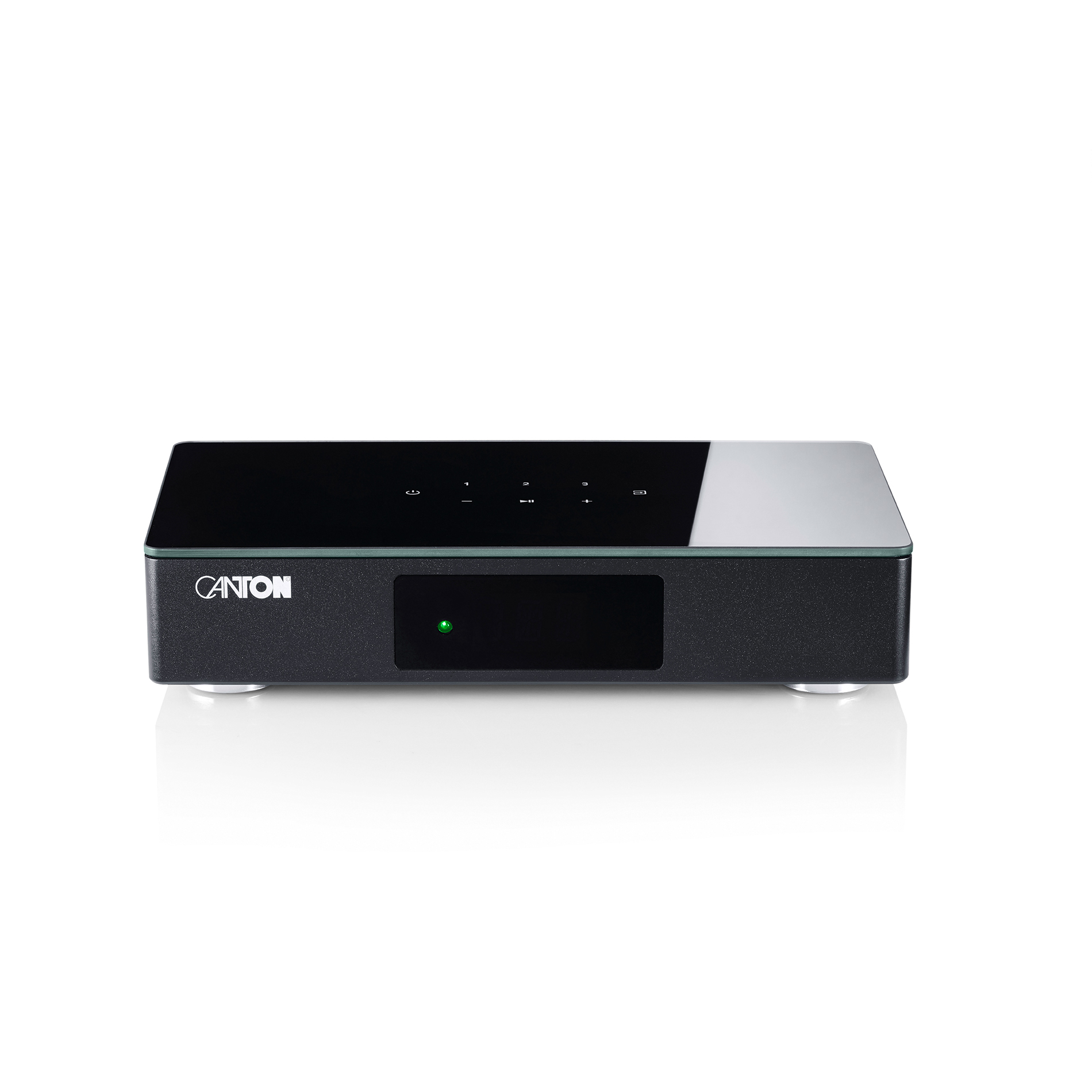

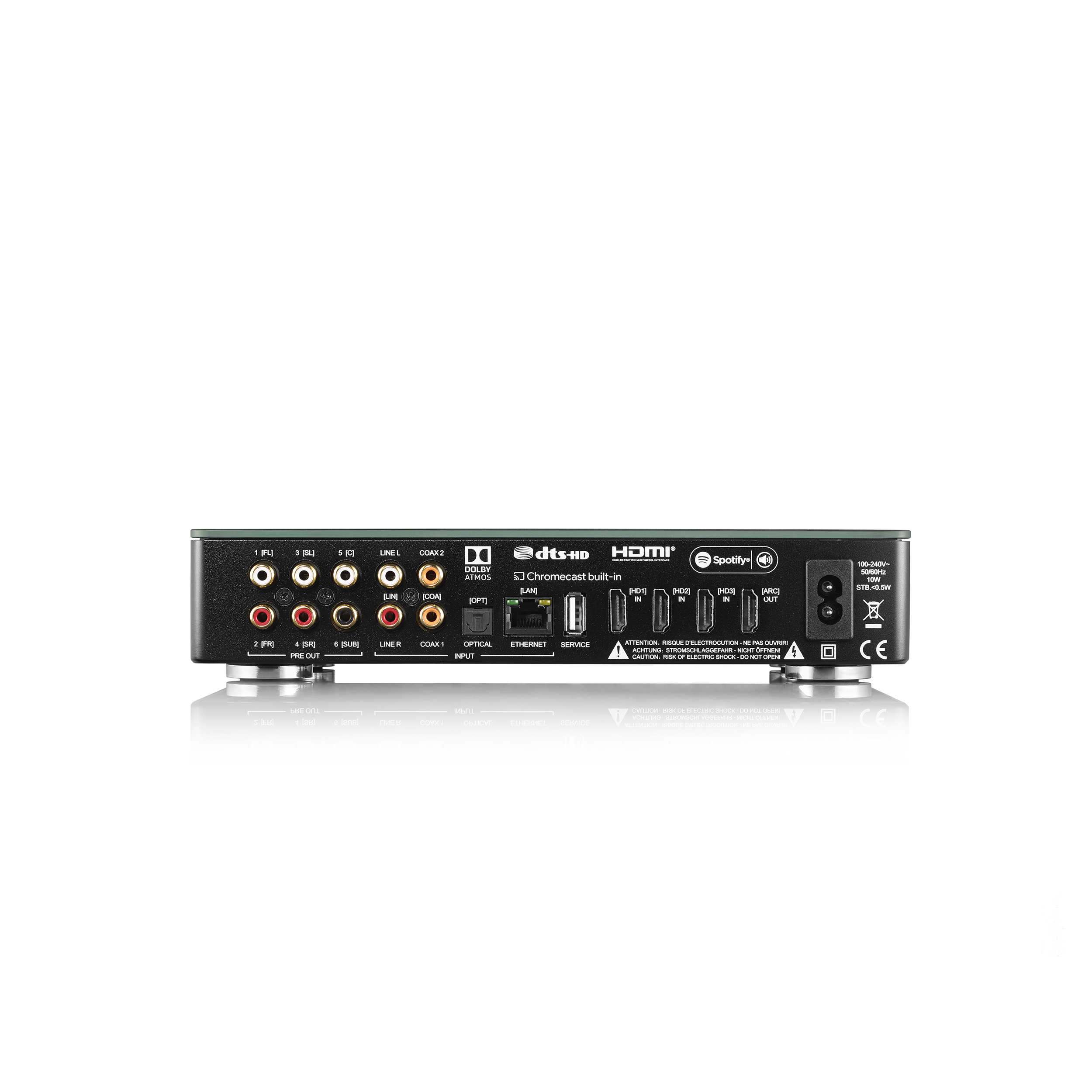

Echtes Atmos bekommt eh nicht wirklich über eine Soundbar hin,auch wenn die Hersteller mit Atmos für ihre Soundbar's werben.Mein Kumpel und ich haben schon viele Soundbar's mit Atmos getestet,und da gibt es unterschiede wie Tag und Nacht,und wenn man schon Zuhause ein gutes Heimkino Audiosystem hat,ist es erstmal schwer eine Atmos Soundbar zu bewerten,daher haben wir erstmal die Soundbar's 10 Minuten in Stereo gehört und dann auf Movie (Atmos) Oder ein Beispiel von meinem LG OLED da ist ein Soundsystem verbaut was Dolby Atmos kann,aber es ist kein echtes Atmos sonder eher ein leichter Surround Effekt.Richtiges Dolby Atmos erreicht man meiner Meinung nach mit einem AV Receiver der mit Dolby Atmos zertifiziert ist,und ein sehr gutes abgestimmtes Lautsprechersystem + die Atmos Lautsprecher.Oder man holt sich sowas wie Canton Smart Connect 5.1 mit Dolby Atmos + Lautsprecher,oder auch eine andere Marke als Canton.
Canton Smart Connect 5.1 und einmal die Lautsprecher konfigurieren von von Dolby Atmos einmal 5.1.und 7.1
