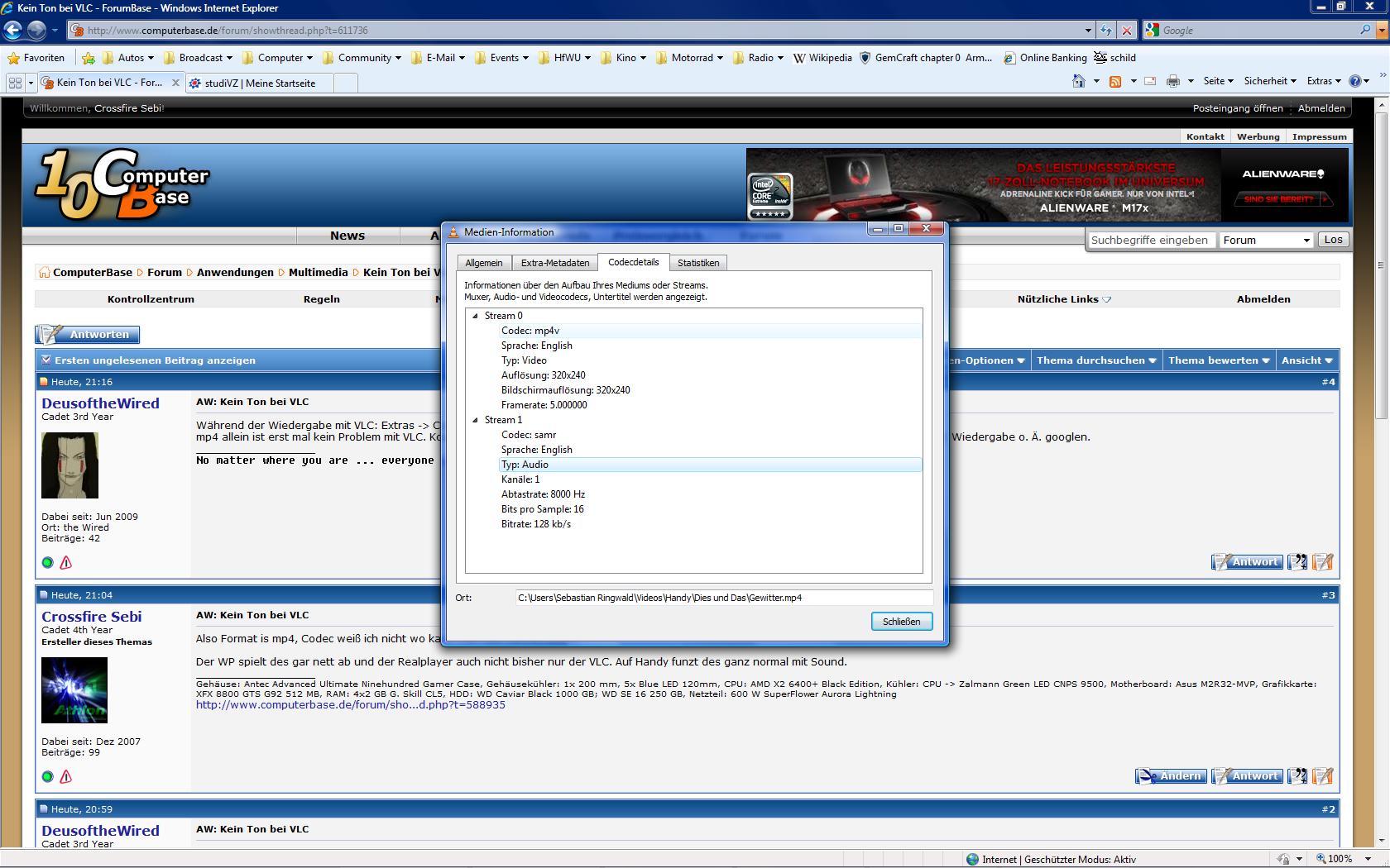

Hier der Screen... hoffe der hilft :D
Codec: samr
Oh Gott, was ist denn das? o_O Noch nie gehört oder gelesen, sorry. Google meint, man solle es mal mit Quicktime probieren.
Welche VLC Version benutzt du denn? Ich hatte dieselben Probleme mit der Version 1.0. Kein Ton egal bei welchen Formaten. Andererseits probier tatsächlich mal das Video mit Quicktime abzuspielen. Wenn das geht, fehlt VLC vielleicht ein Codec.
Hrm, dann kan ich dich auch nur an Google verweisen. Hab ein paar Forumseinträge gefunden, nach denen Nutzer die Videos mit Bild und Ton mit Nero Showtime und dem WMP nach Installation des K-Lite Codec Packs wiedergeben konnten.
