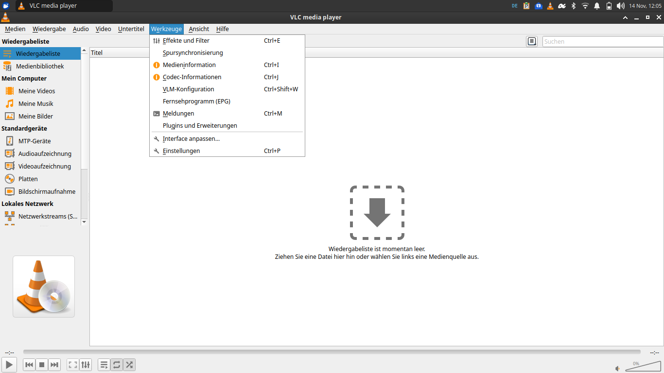

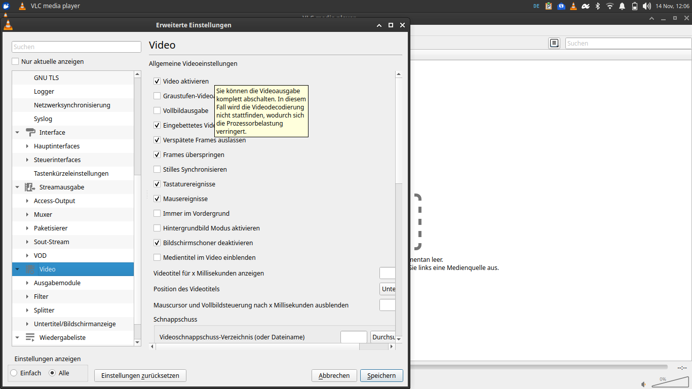

Erster möglicher Fehler der schnell behebar ist, Ausschlussverfahren einfacher Fehler, Konfigurationsfehler.
Werkzeuge > Einstellungen > ganz unten links "Alle" > Links Video > ganz erster Punkt Hauptfeld "Video aktivieren"
