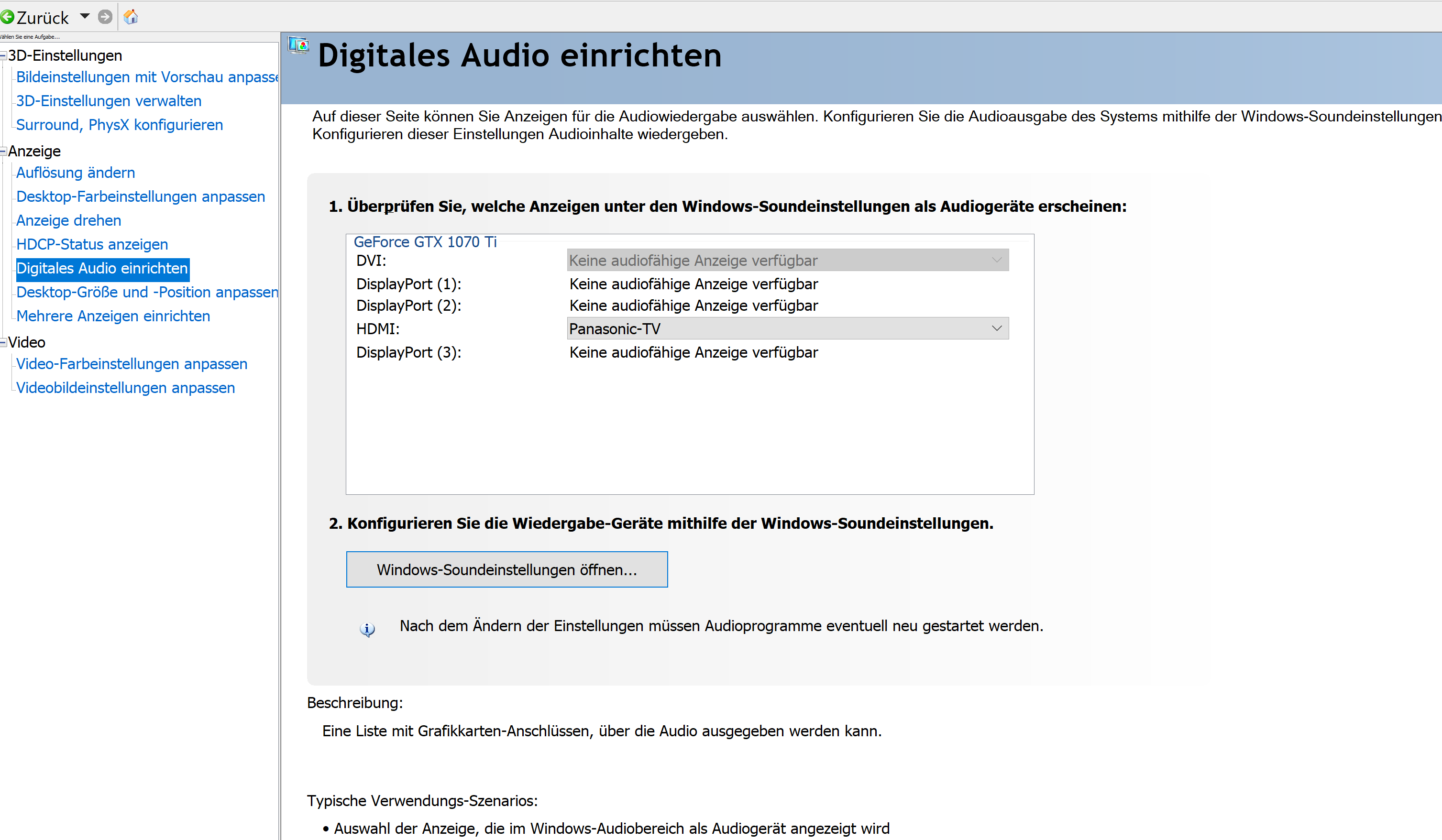

Kann sein das man das bei AMD erst in den Einstellungen Aktivieren muß. So sieht das bei NVidia aus.
Anhang anzeigen 1041023Anhang anzeigen 1041023
