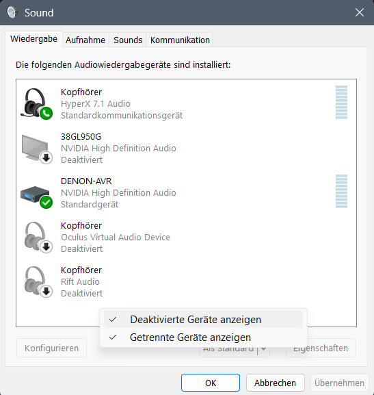

Noch ein Tip, lass dir deaktivierte/getrennte Geräte in der Soundsystemsteuerung anzeigen.
Reaktionen: RdV
