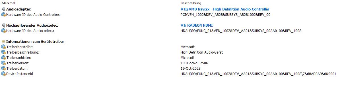

  • Ton über HDMI und dann mittels Klinke am Monitor funktioniert (Liefert die GPU da eigenständig den Sound, oder läuft das trotzdem über die MB Soundkarte?)

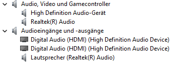

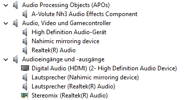

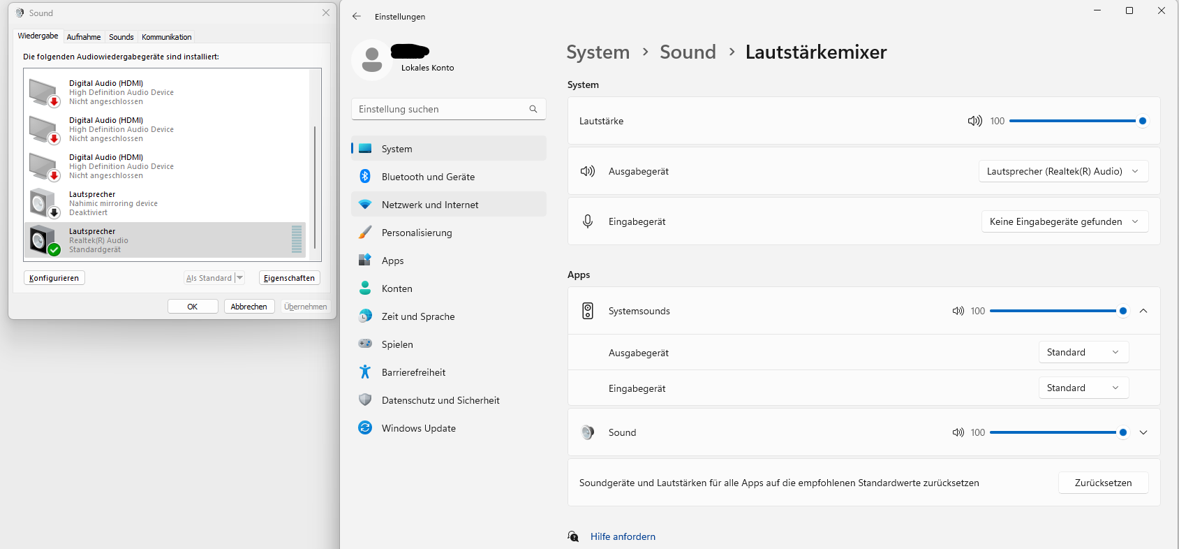

Ich steige auch ehrlich gesagt durch die ganzen Audiogeräte im Gerätemanager nicht durch, ist das alles richtig so? Kann ich da einfach die ganzen Treiber löschen und Windows sucht diese automatisch? Oder wieder über die MSI Seite / MSI Center installieren?

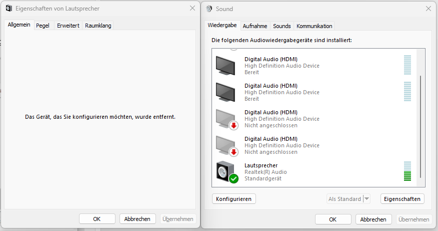

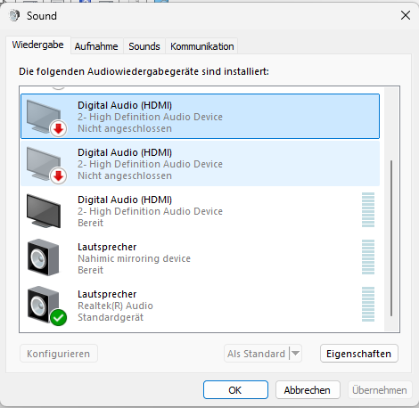

Unter Sound werden mir folgende Ausgänge angezeigt:
Weiter oben lediglich weitere HDMI Ausgänge. Nur aus Interesse: Wo ist der Unterschied zwischen "Realtek Audio" und "Nahimic"? Läuft das Tonsignal bei "Nahimic" dann quasi nochmals durch die Nahmic Software und wird von dieser angepasst, bzw. im besten Fall optimiert?

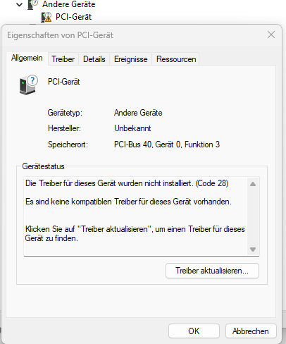

Zusätzlich wird mir noch ein nicht erkanntes Gerät im Gerätemanager angezeigt, was kann das sein?

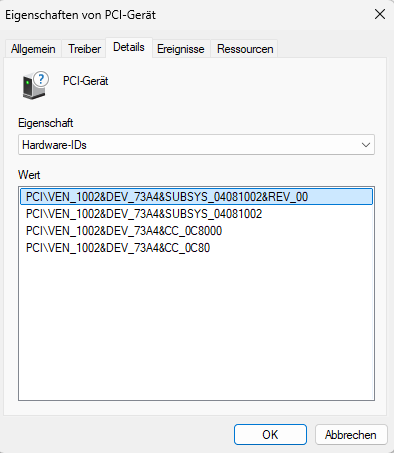

und warum den nicht sofort den Detail-Reiter mit den PCI-Ids zeigen?
Welchen Reiter genau "PCI-IDs" habe ich nicht gefunden

Hast mal nach der Hardware ID gegoogelt?

So alles von @KnolleJupp abgearbeitet, der PCI Gerätefehler ist auch weg, auch wenn ich die Treiberaktualisierung davor genauso gemacht habe. 💁‍♂️

Im BIOS ist die Option aktiviert (HD Audio oder wie der Wortlaut war)
Die Buchse wird auch erkannt, ziehe ich die 3,5mm Klinke heraus erscheint im Feld "Eigenschaften vom Lautsprecher" "Das Gerät, das Sie konfigurieren möchten, wurde entfernt".
Im richtigen Kanal ist der Stecker auch eingesteckt (der Rote) hatte ich auch nichts dran verändert.
Lautstärke vom Lautsprecher ist an, härt man auch beim Stecker ziehen.
Weitere Ideen?
Im Gerätemanager sieht es jetzt so aus:

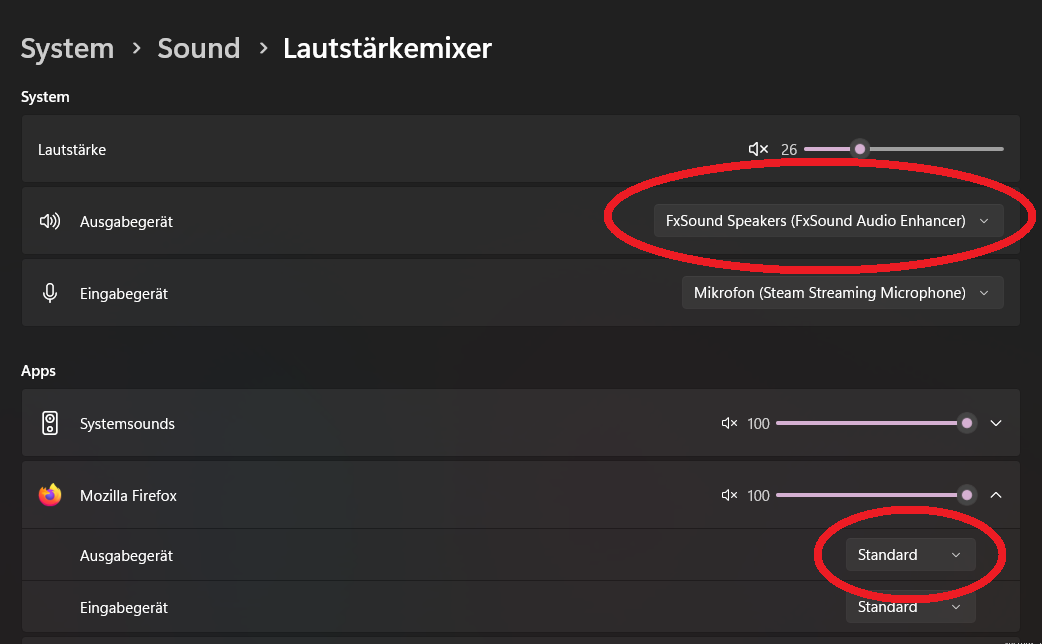

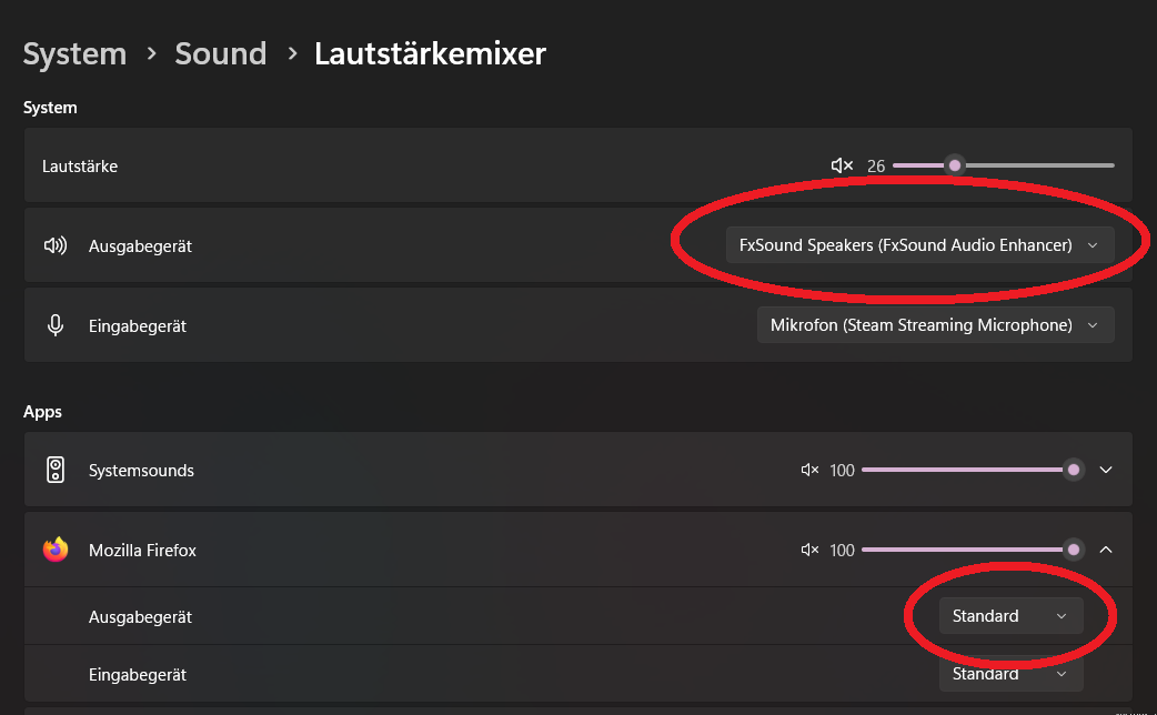

@finy007
1) Das ist meines Wissens ein bekanntes Software-Problem mit Windows 11, das ich auch habe. Sowohl beim Anschluss eines neuen Audiogerätes als auch beim Wechsel zwischen den angeschlossenen Audiogeräten listet Windows 11 das zuvor verwendete Audiogerät nicht mehr wie gewohnt auf.
2) Erst, wenn ich über die "neue" Settings-App in die Audiogeräte gehe und dort tiefer in die Sound-Einstellungen gehe, kann ich das zuvor verwendete Audio-Gerät auswählen, wenn ich dieses explizit einer Anwendung zuweise. (Siehe Screenshot). Daraufhin wird das dann auch wieder an den sonst gewohnten Stellen in Windows angezeigt (Taskleiste Tray-Symbol z.B.). Hoffentlich bringt Dich das weiter.
Win11 ist auf meinem Hauptrechner und war bislang auf meinem Laptop installiert. Bin auf dem Laptop wieder auf Win10 zurück und werde das auf dem Hauptrechner ebenfalls machen. Das ist leider nur eines mehrerer Kindheitsprobleme in Win11.

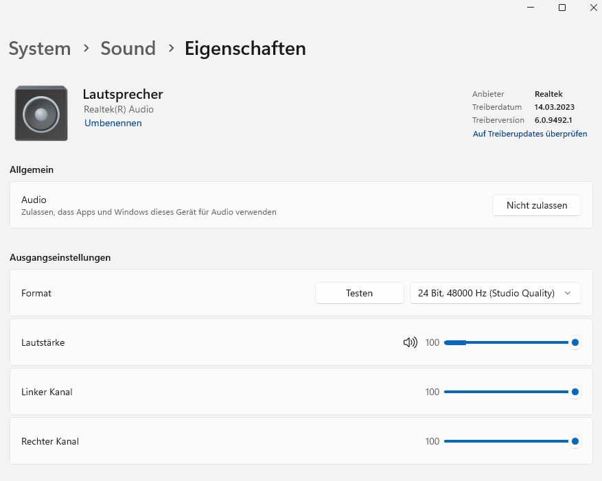

@AEmoteyon danke! Hilft bei mir leider auch nicht, siehe Anhang.

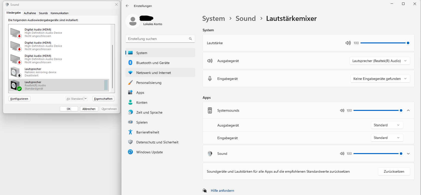

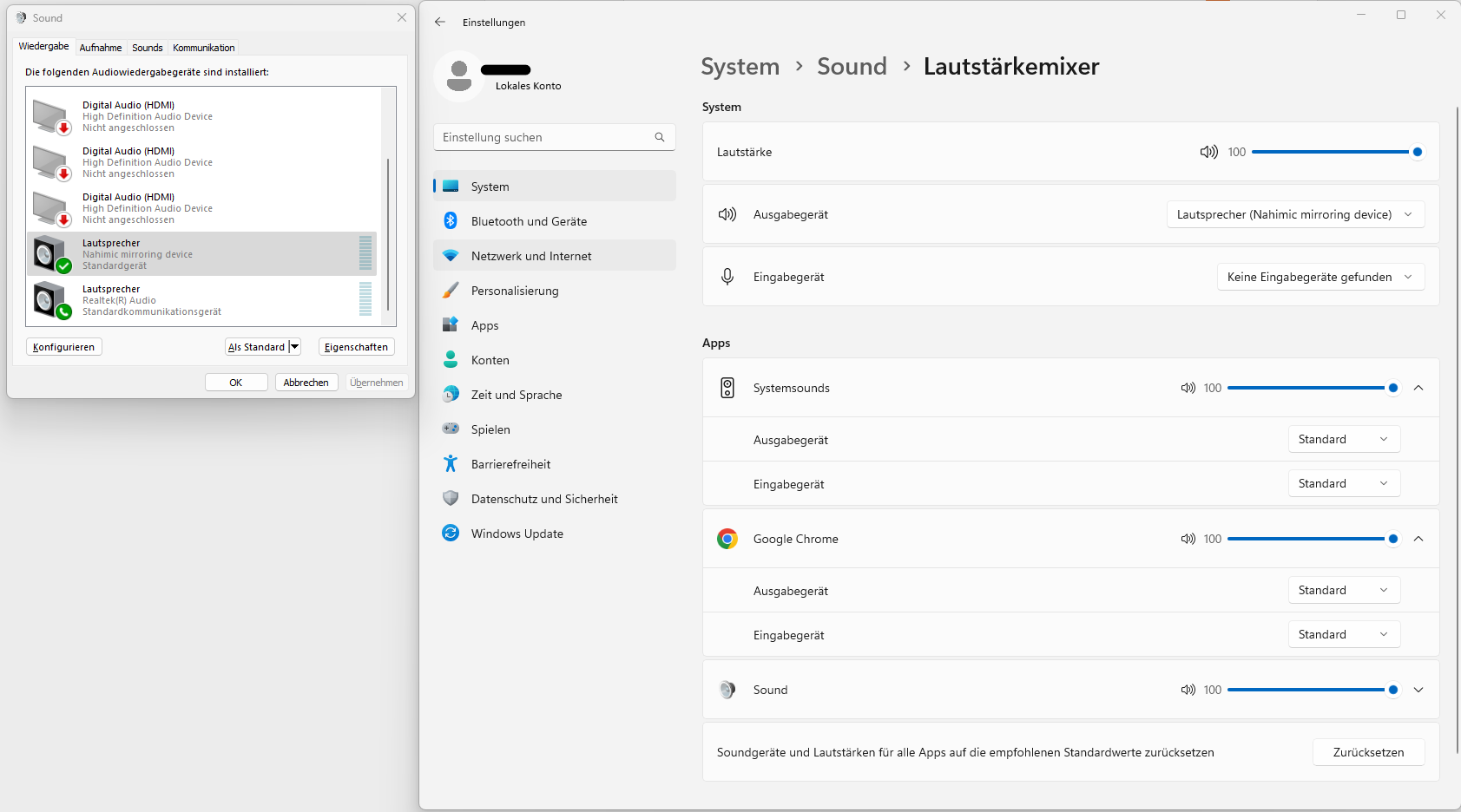

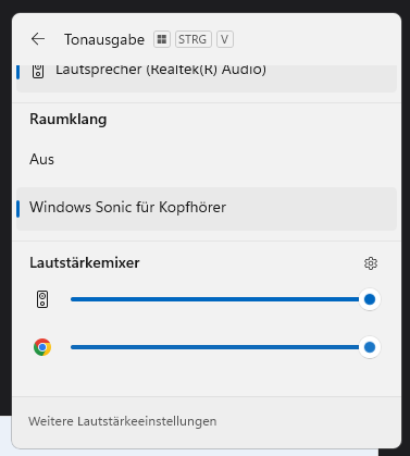

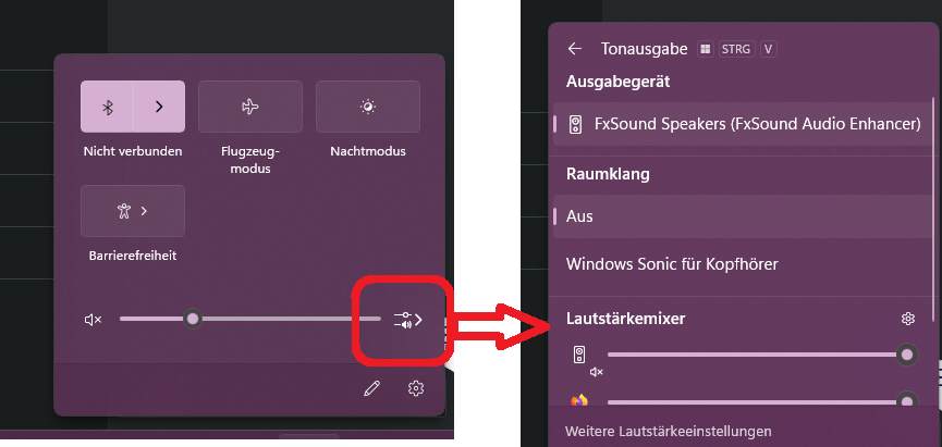

@finy007 wie schauts dort aus? (siehe Anhang) Das Mute-Symbol dort bei Lautstärkemixer ist so klein, dass ich es auch schon übersehen habe.

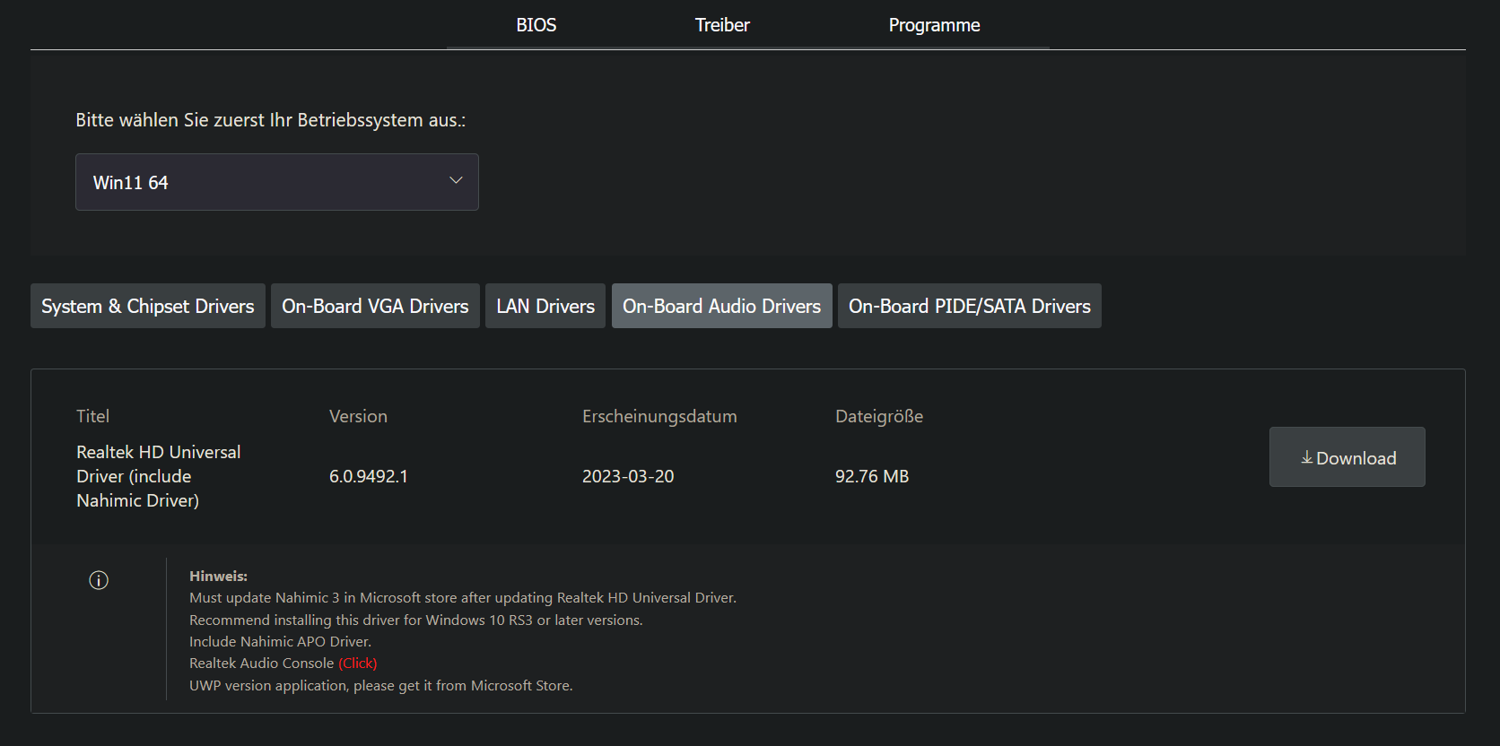

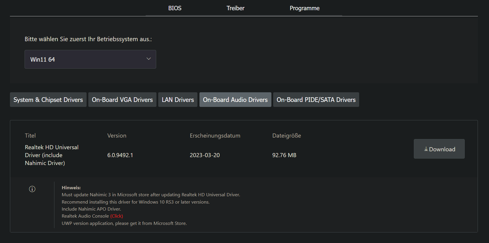

Auf dem zweiten Screenshot siehst Du unten folgenden Hinweis:
"Hinweis:
Must update Nahimic 3 in Microsoft store after updating Realtek HD Universal Driver.Recommend installing this driver for Windows 10 RS3 or later versions.Include Nahimic APO Driver.Realtek Audio Console (Click)UWP version application, please get it from Microsoft Store."

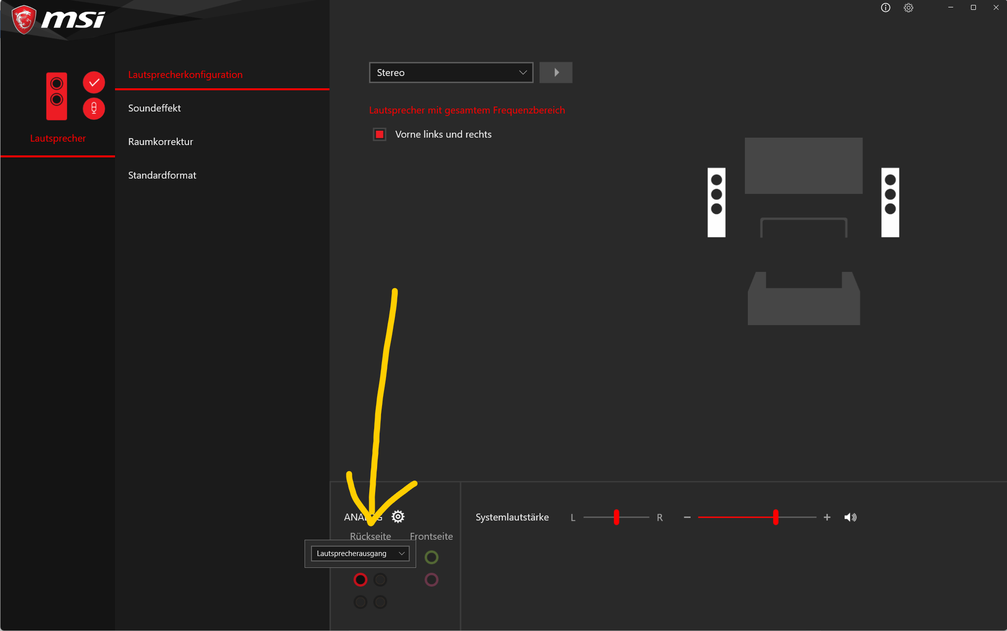

1.) Hast Du den Nahimic 3 im Microsoft Store schon aktualisiert?
2.) Im Hinweis kannst Du zum Download der Realtek Audio Console gelangen. Hast Du die bereits/schonmal installiert? Wenn nein und Du installierst die - was passiert dann?

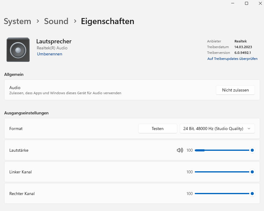

@AEmoteyon ist bei mir aktiviert, siehe Anhang.
zu 1) Nahimic 3 habe ich nun installiert.

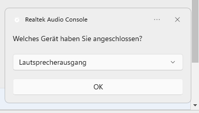

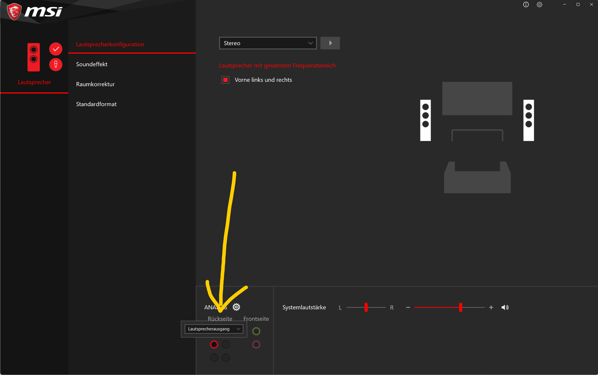

zu 2) Die verlinkte App von Realtek habe ich ebenfalls installiert, diese hat jedoch beim Öffnen ein MSI Branding. Bringt leider keine Änderung.
Das einzige was auffällt ist, sobald ich in der Realtek Software zwischen "Lautsprecher" und "Kopfhörer" wechsel, knacken die Lautsprecher ganz kurz...

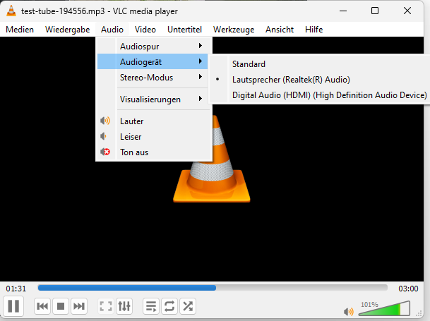

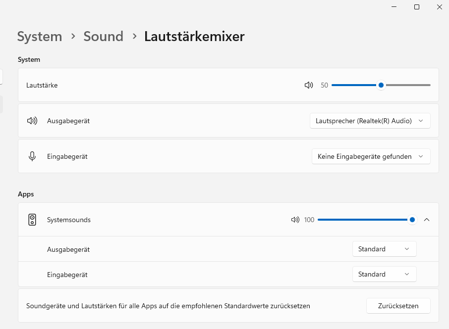

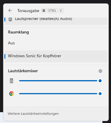

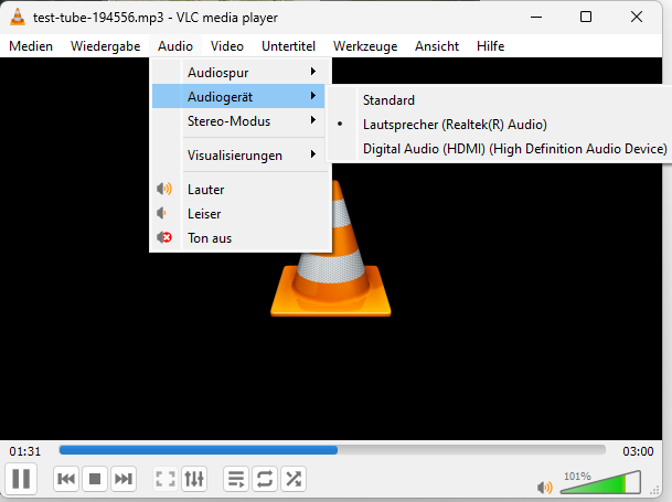

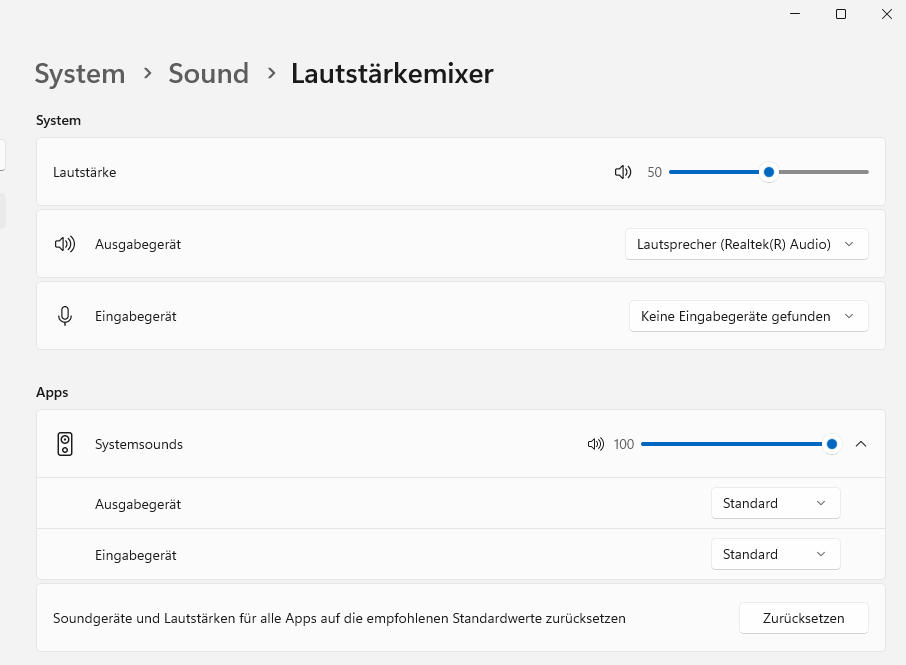

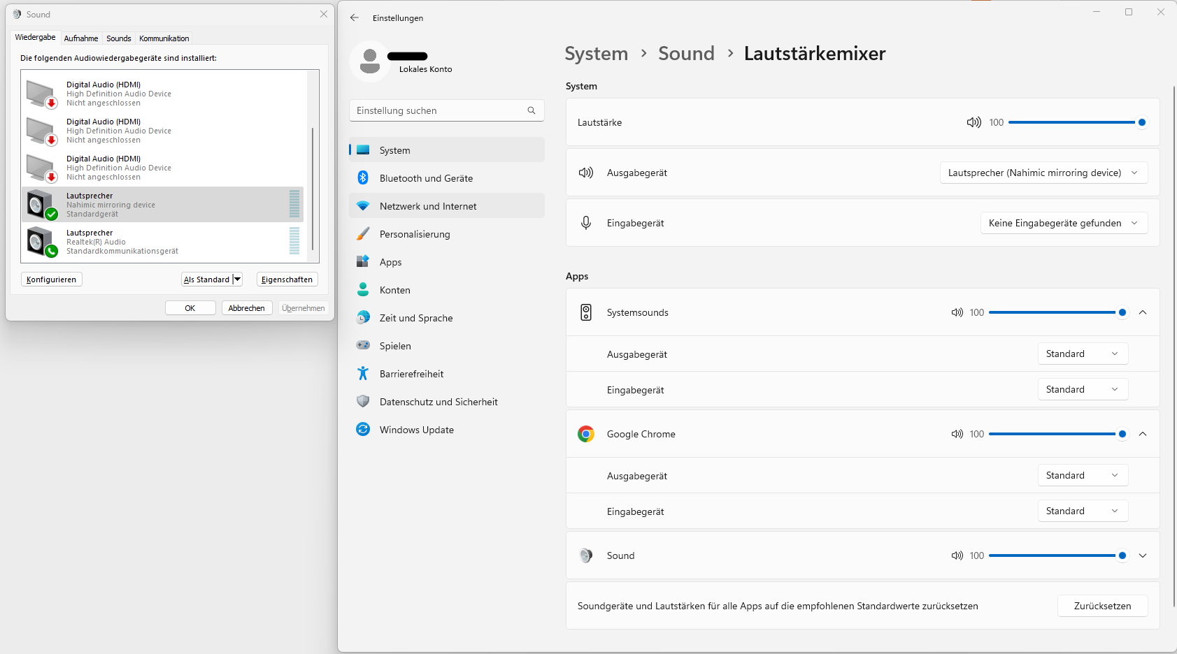

Jetzt mal ganz blöd gefragt, aber wie bzw. womit testest du ob die Audioausgabe funktioniert und vor allem,
ist in dem Wiedergabeprogramm als Audioausgang auch der richtige eingestellt?
Reaktionen: finy007
Hab's an mehreren Stellen probiert. In erster Linie jedoch über die Systemsounds, bzw. wenn man einfach auf den Lautstärkeregler klickt, oder über die "Testen" Funktion.
Für "Systemsounds" ist "Standard" festgelegt und als Standardgerät habe ich "Realtek Audio" gewählt. Habe selbiges aber auch schon mit "Nahimic mirroring device" versucht.
Sobald ich z.B. bei Youtube ein Video starte, wird mir dies auch entsprechend visuell am Lautstärkebalken angezeigt, kommt aber halt nichts raus...
Kann auch sein, dass ich zu blöde bin. Wüsste aber nicht was ich falsch mache :D

Dann nimm doch mal einen Audio- oder Video-Player und guck mal was dann passiert. Da kannst du das Ausgabegerät ja auch einstellen.
Ist auf jeden Fall recht seltsam, denn normalerweise müsste es funktionieren.
Die Lautsprecher funktionieren aber, oder?
Lautsprecher sind in Ordnung, habe soeben extra meinen alten IPod Classic zum Leben erweckt und darüber geht's.
Hab's nun mit VLC probiert und egal welchen Audioausgang ich nehme - kommt nichts.
Seitdem ich die Realtek App installiert habe, erkennt die Software sogar, wenn ich den Lautsprecher über Klinke angeschlossen habe.

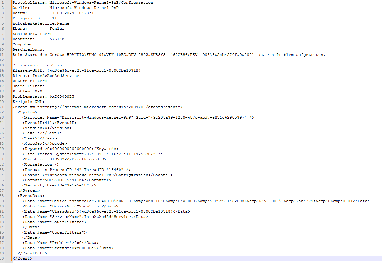

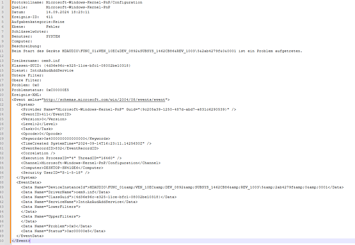

Im Ereignisprotokoll konnte ich noch einige Male den Fehler 411 finden, den letzten allerdings von gestern. Kann das damit zusammenhängen? Müssten aber ja heute auch Fehler erscheinen, oder?
