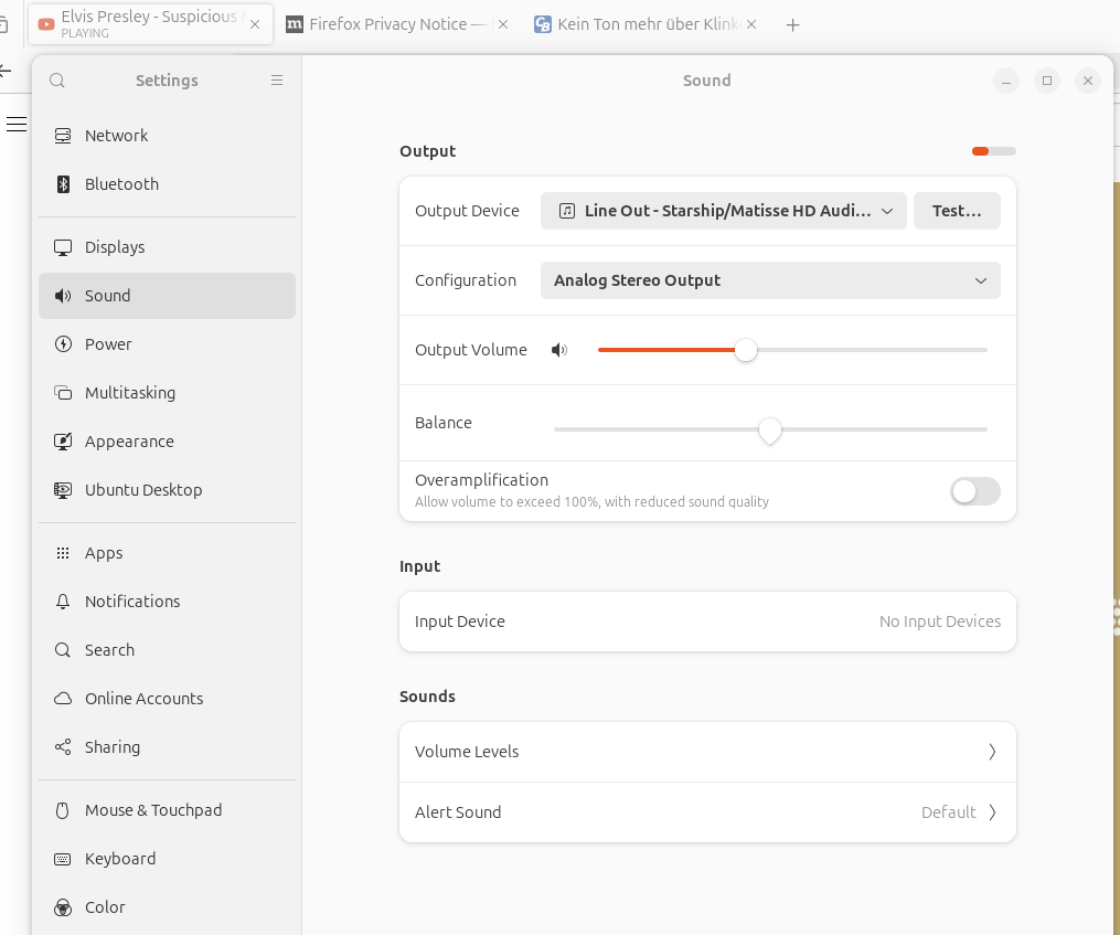

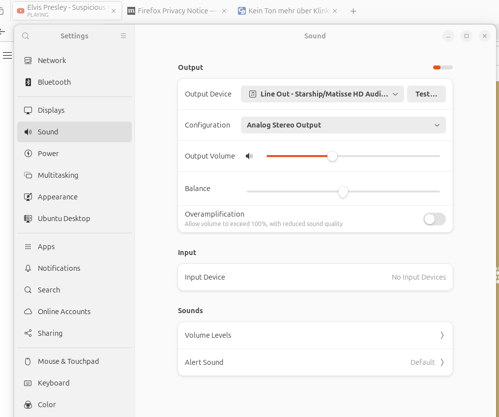

So bin grade bei Ubuntu drin. Hab's nicht installiert, also nur vom Stick gestartet. Sollte aber ja keinen Unterschied machen, oder?
In jedem Fall funktioniert es auch hier nicht.
Kann doch aber nicht sein, dass genau jetzt mein Mainboard defekt ist?
Habe bis vor der Installation jeden Tag die Lautsprecher verwendet.
Ebenfalls ist es doch merkwürdig, dass zumindest ein Knacken kommt, sobald ich in dieser komischen MSI Anwendug, zwischen "Kopfhörer" und "Lautsprecher" wechsel, oder nicht (siehe weiter oben)? Irgendwie scheint ja dann doch etwas anzukommen?
Also neues Mainboard kaufen, oder wie?

Ist der OnBoard-Sound vielleicht im BIOS deaktiviert? Wobei, dann düfte der auch gar nicht als Hardware angezeigt werden im Betriebssystem...
Das wäre quasi die letzte Option, die mir noch einfällt.
Wenn es auch unter Ubuntu (nein, macht keinen Unterschied ob als Livesystem gestartet oder richtig installiert) nicht funktioniert,
wird es wohl auch nicht an Windows liegen.

Hab's nun im BIOS deaktiviert, dann war es auch im Gerätemanager verschwunden. Anschließend wieder aktiviert, aber ändert nichts.
Nochmal BIOS flashen? Aber selbst mit der alten BIOS Version bestand der Fehler ja schon.

Natürlich kann das passieren, Hardware altert, besonders unter ungünstigen Bedingungen mit viel Hitze eben schneller. Wenns unter Ubuntu auch nicht geht, kannst Du von einem Hardwaredefekt ausgehen.finy007 schrieb:So bin grade bei Ubuntu drin. Hab's nicht installiert, also nur vom Stick gestartet. Sollte aber ja keinen Unterschied machen, oder?
