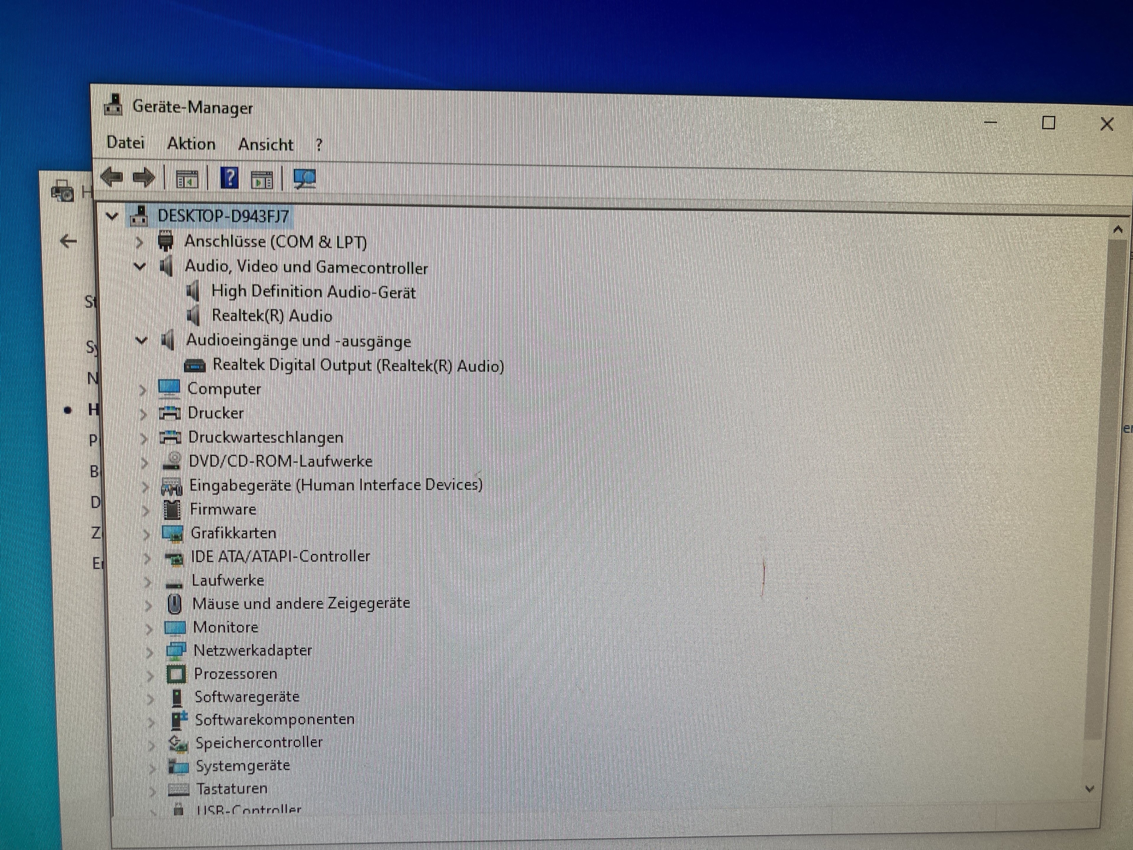

Glaube heißt nicht wissen. 😉 Mach doch bitte mal ein Screenshot von dem Geräte-Manager bei den Audio-Geräten.
So sieht es aus bei eingestecktem Headset.

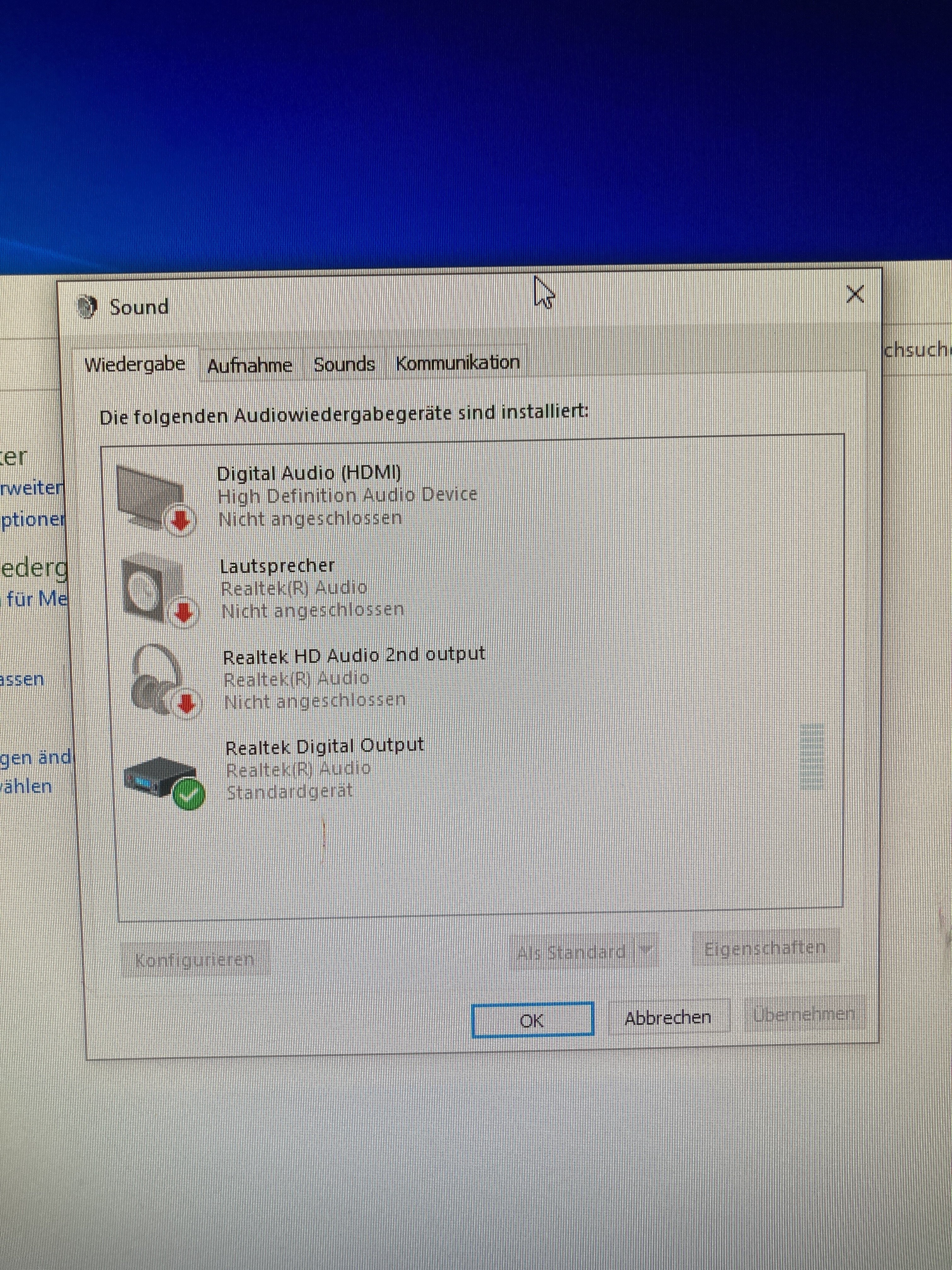

Tja, da in der Sound-Steuerung sieht man schön, wo der Hund begraben liegt - die Realtek Digital-Ausgabe (Digital Output, bspw. S/PDIF Optical-Out oder USB) ist als Standard-Ausgabegerät definiert und verhindert damit eine Ausgabe auf der analogen Klinkenbuchse (wo ja zurzeit eh kein Gerät angeschlossen zu sein scheint?).
Normalerweise braucht man hier nur auf das gewünschte Ausgabeziel umstellen - mittels Klick die entsprechende Ausgabe markieren und dann die Schaltfläche "Als Standard" wählen.
Lt. Screenshot sind nur vier Ausgabegeräte vorhanden - die per Analog-Ausgang (Front/Back) ansteuerbaren Lautsprecher/Kopfhörer, der Digital-Ausgang sowie ein via HDMI angeschlossener TV. Erscheint i-wie etwas "wenig"...
Dswg.: Vermutlich wurde durch den Rücksetzvorgang die Treiberzuordnung "zerschossen".
Leider passiert sowas hin und wieder - das dürfte eigtl. mit einer rigorosen De- und Neuinstallation aller audiobezogenen Treiber behoben werden. Dabei auch den Rechner zwischendurch neu starten nicht vergessen.
Btw.: Um welches Mainboard handelt es sich?​

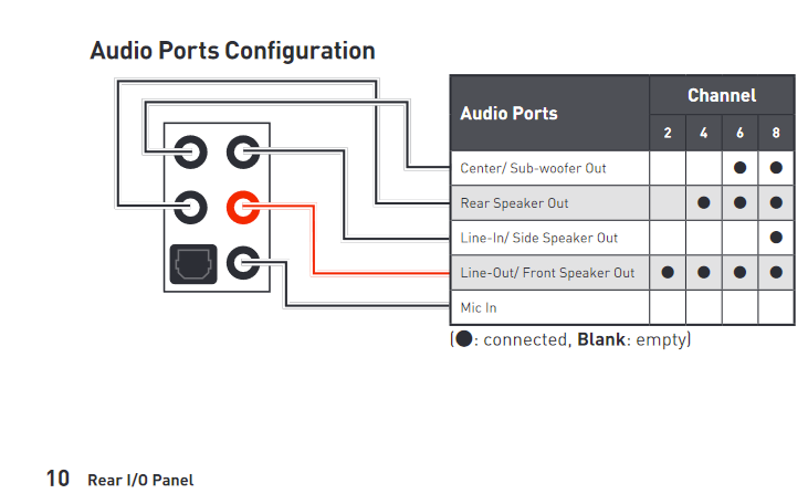

Mach mal bitte ein Bild, wo Du den Kopfhörer reinsteckst. Hinten am Mainboard oder hast Du das zum Gehäuse geführt mit einem entsprechenden Anschluß?
https://download.msi.com/archive/mnu_exe/mb/M7C75v2.0-EURO.pdf
Du mußt hier den roten Eingang Line-Out/Front Speaker Out verwenden. In dem Moment solltest Du den Realtek Lautsprecher als Standard schalten.

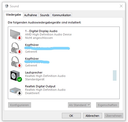

hast du da im soundfenster,wo zb realtek-lautsprecher drin stht, mal ins freie geklickt und "getrennte/deaktivierte geräte anzeigen" angehakt ?
Und da gibts unten immer eine Auswahl "Gerät verwenden"!

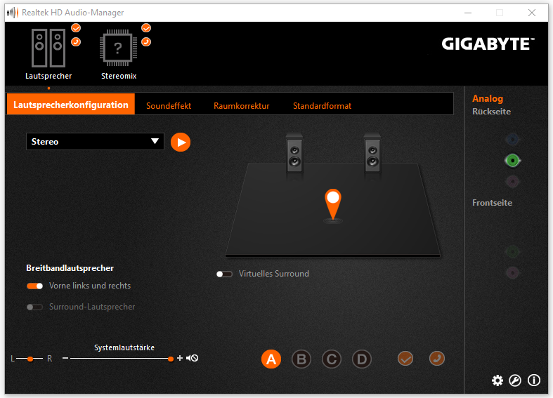

In der Systemsteuerung gibt es für die Verwaltung des Realtek-Soundchips die extra Rubrik Realtek HD Audio-Manager. Sollte beim MSI-Board nicht viel anders aussehen als bei meinem Gigabyte-Board. Prüf dort bitte die Einstellungen.
Diese Einstellungen habe ich mehrfach geprüft. Das bringt nix

Laut dem Foto in #11 (Ergänzung) ist bei Deinem Rechner "Realtek Digital Audio" aktiv , da kann aus der Klinkenbuchse nichts rauskommen!
Steck einen Kopfhörer-Stecker in eine Audio-Out-Klinkenbuchse am PC, diese Buchse wird der Realtek HD Audio Manager erkennen und Du aktivierst dort die entsprechende Buchse. Dann wird unter "Sound" im Gerätemanager "Lautsprecher" zu aktivieren sein, evtl. vorher Realtek Digital Output deaktivieren.Inked2021-07-28 21_57_54-Systemsteuerung_Alle Systemsteuerungselemente_LI.jpg
Das Problem ist aber, dass der Realtek HD Audio Manager auch bei eingesteckten Kopfhörer diesen nicht erkennt. Das habe ich schon mehrfach geschrieben.
