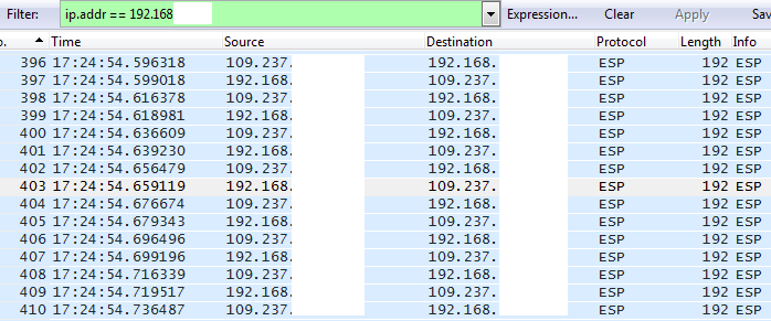

Um ihn auszulesen, brauchst du Wireshark.
Da dann nach der IP Adresse deines Handys filtern und nach sowas Ausschau halten:
Da der VPN Tunnel verschlüsselt ist, sieht man nicht direkt das VoIP Gespräch, sondern nur den Traffic des VPN (ESP Protokoll).
Ein laufendes Gespräch mit ein- und ausgehendem Payload würde man dann daran erkennen, dass viele kleine Datenpakete zwischen Handy und VPN Server ausgetauscht werden.
Hier 192 Bytes groß.
Es muss immer möglichst gleichmäßig hin und her gehen (Source/Destination wechseln).
Deswegen müssen beide auch reinsprechen ins Telefon, denn wenn die Stilleerkennung genutzt wird, würdest du dort in dieser Richtung keine oder nur sehr wenige vereinzelte Pakete sehen.
Wenn du jetzt viele solche Datenpakete eingehend siehst, hast du schon mal kein generelles Netzwerkproblem.
