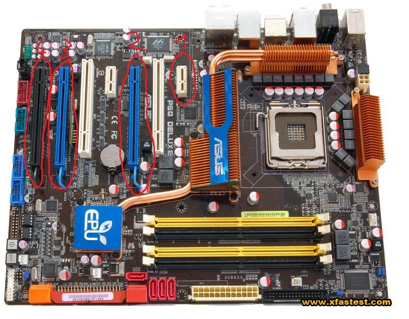

Naja die Creatives spinnen ja gerne mal in den Treibern. Versuch mal die Treiber neu zu installieren, sollte aber eigentlich nicht gehen, da die Soundkarte nicht erkannt wird. Schau dann mal ob die Karte im Abgesicherten erkannt wird. Ein anderer PCI-e Slot, wenn vorhanden hilft manchmal auch.
hatte hatte noch nie probleme mit der creativ,erst seit ich jez von 275 auf die 560 umgestiegen bin.
naja werd mal testen wegen treiber neu installen,sehe auch das einfach nur HD audio angezeigt wird und bei anderen im netz steht extra nvidia HD audio,versteh ich net,hab immer iwie so nen glück
anderer Pci-e anschluss is so das problem da da genau die graka vor ist,also komm da net ran

Dann versuch mal die SK in einen der unteren 16x Pci-e Slots zu stecken.

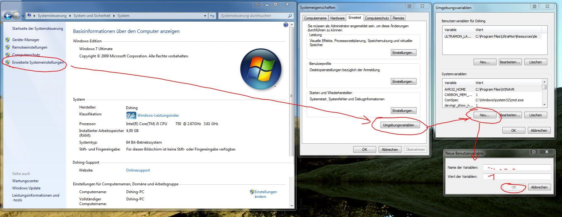

Du gibst bei den Umgebungsvariablen eine neue ein Namens "devmgr_show_nonpresent_devices" den Wert musst du auf 1 setzen. Dann im Gerätemanager auf Ansicht gehen und deinen Hacken hinter "Ausgeblendete Geräte anzeigen". Dann werden dir alle alten Treiber angezeigt, die nicht mehr verwendet werden. Dann müsste bei Audiogeräte auch die "Creative SB X-Fi" transparent auftauchen. Da löschst du dann einfach alle Geräte die angezeigt werden. Dann suchst du noch mal auf der System Partition nach Ctoss2k.sys und .dll (gehören auch zu SK) die löschst du dann falls noch vorhanden auch. Danach Neustarten und hoffen das sie erkannt wird.
habe die sk nun unter der Graka in nen pci-e 16x anschluss und wird sofort erkannt und funktioniert 1A,jedoch oben im pci-e 1x ist es wie als wäre sie garnicht dran wenn dort anstecke,komisch
nun musste mein com anschluss weichen -.-
Ja SK war in slot 1 und is jez in slot 3, nur bemerkte eben beim hochfahren das nen knirschen war als pc beim willkommen bildschirm war,hatte boxen an und kam aus boxen
graka is noch immer an slot 2 wo auch die gtx 275 vorher war

mein com port also die slot blende von war in der höhe wo jez die SK ist da der anschluss dafür neben slot 4 is.
