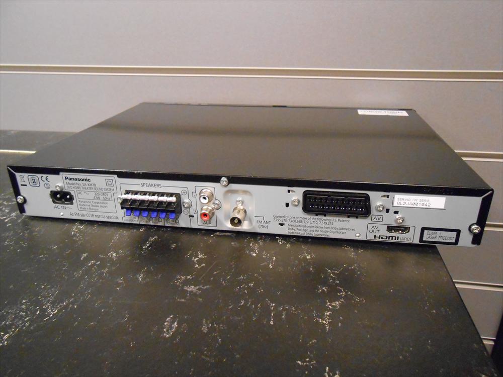

wie ich sehe, ist der HDMI ARC-fähig, d.h. dieser Anschluss kann Ton empfangen und senden, aber ist der HDMI-Anschluss deines TVs auch arc-fähig, sonst wäre nur ein normaler HDMI-Eingang
das ist doch die Rückseite von der Anlage oder?
wenn ja, hat die nicht mal einen optischen Eingang, sonst hättest du die PS4 optisch mit der Anlage verbinden können, aber so, hab leider keinen Plan, weil die Anlage zu wenig Anschlüsse hat
Das ist der SA-XH70, er hat aber SC-XH70.
ARC über HDMI geht wohl nicht, auch wenn beide Geräte es unterstützen, er muss den Fernseher ja auf einen anderen HDMI Eingang schalten um ein Bild von der PS4 / Sky zu bekommen.
ok:D und der SC-XH70 hat mehr Anschlüsse als SA-XH70?

Das Bild der Rückseite ist korrekt.
Es hat keinen optischen Anschluss, wie gesagt.
ARC kann es, kann der TV auch, scheint ja aber iwie nicht zu laufen (oder läuft anders als wir es denken).
Also an dem Gerät steht "SA-XH70" wurde mir eben gesagt, aber da ich nur den SC-XH70 gefunden habe per Google, bin ich von diesem ausgegangen.
