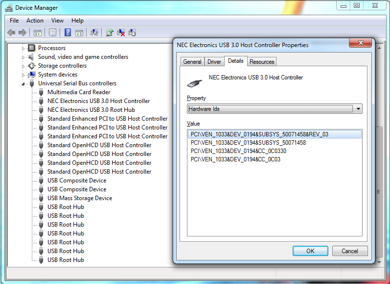

Um das zu verifizieren, möchte ich jemanden bitten, der ebenfalls das Board in dieser Revision hat, einen Screenshot des Gerätemanagers zu machen, mit aufgeklappter Anzeige der USB-Controller.
Da werden bei mir nur die Standard-USB-Adapter angezeigt - konnte da jedenfalls nix mit USB 3.0 oder NEC finden.

So viel ich weiß, habe ich die Revision 1 - das hier ist der NEC-Controller im Gerätemanager:
