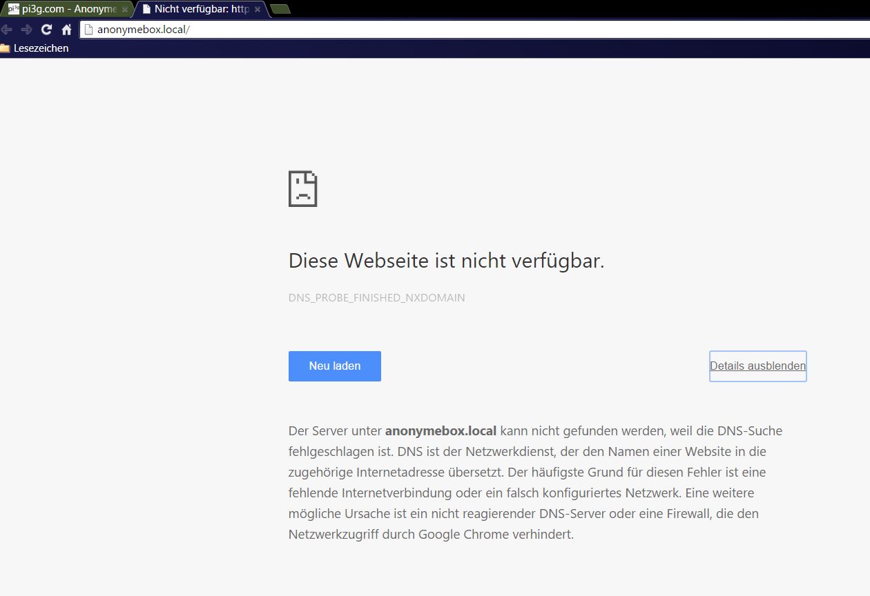

Hallo, kennt einer dieses Gerät und kennt sich damit aus?
Habe alles nach Gebrauchsanweisung gemacht, auch aktuelles Update installiert auf SD Karte.
Aber über http://anonymebox.local bekomme ich Fehler angezeigt. In Drahtlosnetzwerke anzeigen auf meinem PC bekomme ich die Anonymebox angezeigt.
Auch über die IP Adressen die in der Anleitung stehen bekomme ich Fehler angezeigt. Alle Lämpchen der Box leuchten wie vorgeschrieben.

Wenn das WLAN Netzwerk von anonymebox angezeigt wird, bist du auch mit diesem WLAN Netzwerk verbunden? Zeige doch mal deine WLAN bzw. Verbindungen vom Systray Widget an.

NX_DOMAIN sagt aber du findest sie eben nicht.
