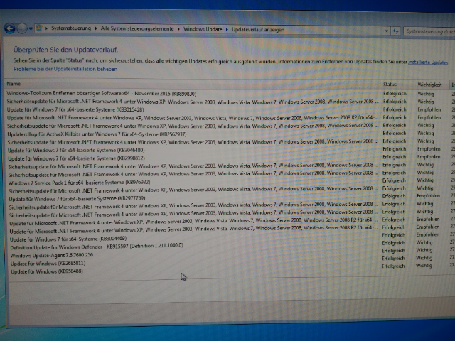

Mit meinem WLAN Stick D-Link Wireless N USB Adapater habe ich die ersten 19 automatischen Updates heruntergeladen und installiert. Im Anschluss startete der Rechner neu und zeigt mir nun nur noch verfügbare WLAN Netze an, jedoch kann er sich mit keinem verbinden. Dazu habe ich zwei verschiedene Netze getestet.
Anbei findet ihr ein Foto von den installierten Updates. Kann hier das Problem liegen? Wie kriege ich das Problem gelöst?

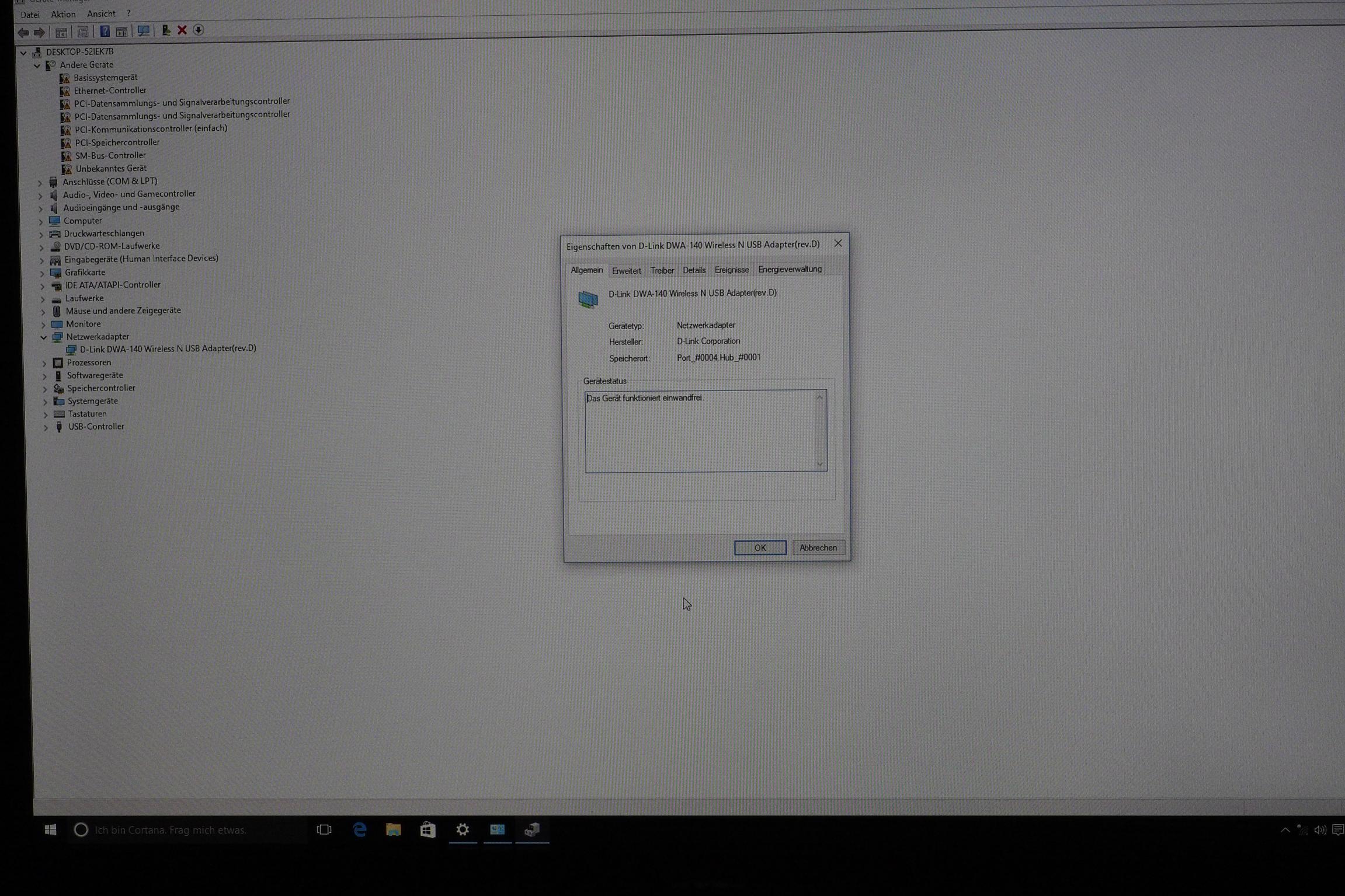

Mach mal nen Screen von deinem Geräte-Manager bzw. dem WLAN-Adapter...
