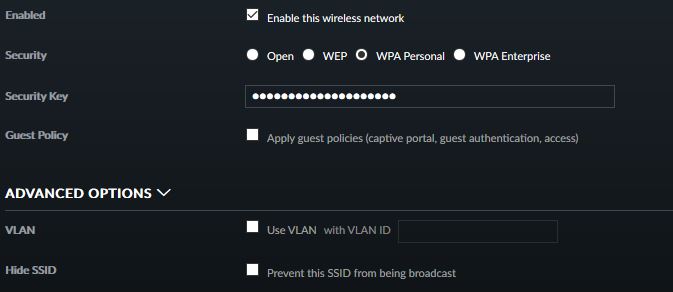

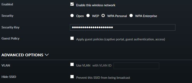

Check mal ob das WLAN enabled ist und das auch KEIN Haken bei Hide SSID gesetzt ist.

Das WLAN ist aktiviert, haken und der Hide SSID ist deaktiviert.

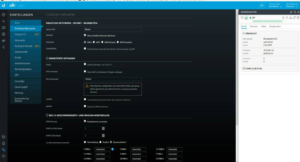

Mach mal bitte Screenshots von dir relevant erscheinenden Menüs im Unifi-Controller.

Mein unter Einstellungen/Darhtlosnetzwerk erstelltes und noch offenes WLAN ist in dem AP eingetragen.
