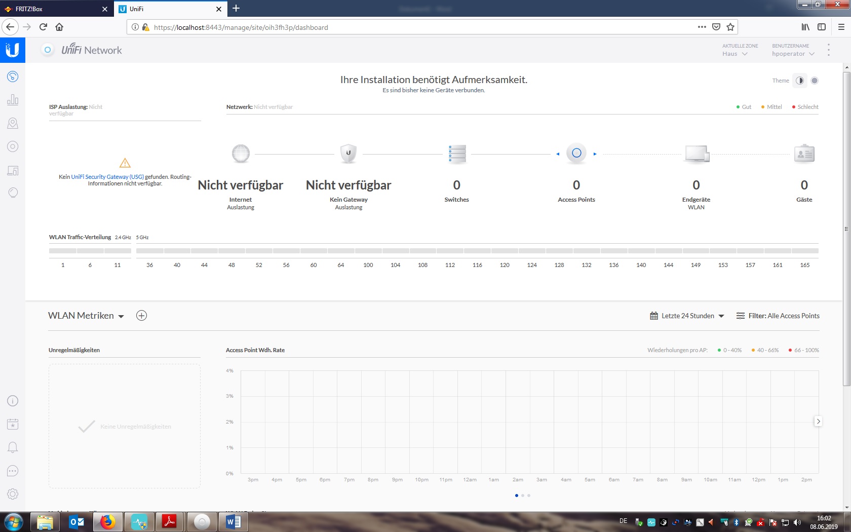

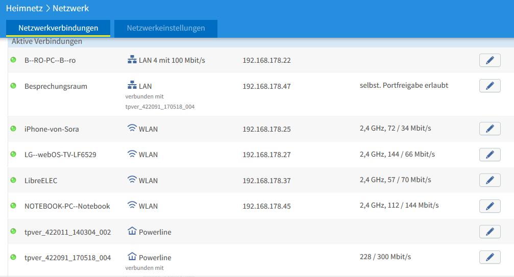

Die Powerlines werden sauber erkannt und auch in der FritzBox angezeigt (siehe Screenshot "Netzwerkübersicht FritzBox). Und AUCH das UAP-LR (Access-Point), welcher in der Netzwerkübersicht "Besprechungsraum" benannt ist. Habe bei diesem UAP-LR schon ein Werksreset vollzogen (mehr als 5 sekunden auf die Reset-Taste gedrückt), doch trotz allem hat er noch die alte Bezeichnung "Besprechungsraum". Habe das UniFi Programm gestartet, doch hier wird dieser nicht aufgeführt --> "keine Geräte gefunden".

In der Software, wenn ich dort auf "Geräte" gehe, wird mir, wie auch schon im Eingangspost beschrieben, kein Gerät angezeigt. Auch nicht die Opttion, dass ich irgendwo ein Gerät hinnzufügen kann. Einziig bei Endgeräte, habe ich eben jene Funktion.
Dann gibt es da ja noch das Installationsprogramm, welches ich direkt am Anbegin gestartet habe.... in diesem kann ich den Adminsitrator bestimmen und ein Passwort vergeben (dieses Installationsprogramm installiert mir auch den Controller), dieses Installationsprogramm sucht automatisch nach Devices im Heimnetzwerk...und selbst hier wird NICHTS gefunden... und das obwohl der UAP-LR unter der FritzBox im Heimnetzwerk angezeigt wird.
Ist denn der UAP-LR wirklich komplett auf Werkseinstellung zurückgesetzt?
Degegen spricht nämlich der in der FritzBox angezeigt Name oder hast du den händisch in der FritzBox eingetragen?

  • Ruf den UniFi Controller im Browser auf (ist der uptodate?) und wechsel wie schon oben gesagt in der linken Spalte zu "Geräten" (der Doppelkreis).
  • Hier sollte der AP auftauchen. In der Spalte Status sollte in gelb-orange ein Kasten sein mit dem Text "pending adoption" (bzw. in deutsch sowas wie "ausstehende Übernahme"). D.h. der AP ist noch herrenlos und wartet auf den erstbesten Controller der ihn anbaggert ;).
